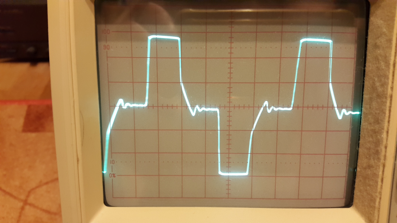

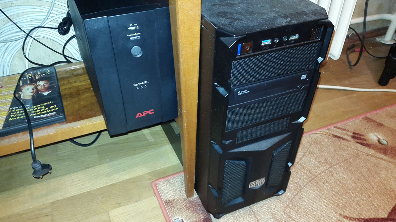

(#) SzervízMacska válasza SzervízMacska hozzászólására (») Szept 18, 2015 /
Ha már érdeklődtem, megmutatom az eredményt is. Azt már írtam, melyiket rendeltem. Szerdán haza is hoztam gyalogszerrel a pólusból. Néhány perc alatt sikerült beüzemelni. A spórolás ott látszik, hogy usb kábelt és szoftvert sem adtak hozzá. A készülék egyébként csinos, kevesebb helyet foglal a réginél. Gyorsan letöltöttem a gyári szoftvert meg az aida64-et, hogy tudjam tesztelni. Hamar észre vettem, hogy az apc és a corsair szoftver által mutatott teljesítmény adatok köszönő viszonyban sincsenek egymással, de egy szoftverfrissítés ezt is megoldotta. Néhány óra alatt feltöltődött az akku, mivel eredetileg csak 58%-on volt. Ekkor kipróbáltam a szünetmentes üzemet, ami hibátlanul működik. Egy dolgot találtam furcsának, hogy a készülék teteje folyamatosan kézmeleg. Akkor is, mikor már teljesen feltöltődött. Nem tudom, mit csinálhat 24 órában, de valamit nagyon - a keletkező hő alapján. Ha valaki sejti, ne tartsa magában! Azt hittem, ha rákukkantok a jelalakra, okosabb leszek, de tévedtem... Azért megmutatom:
