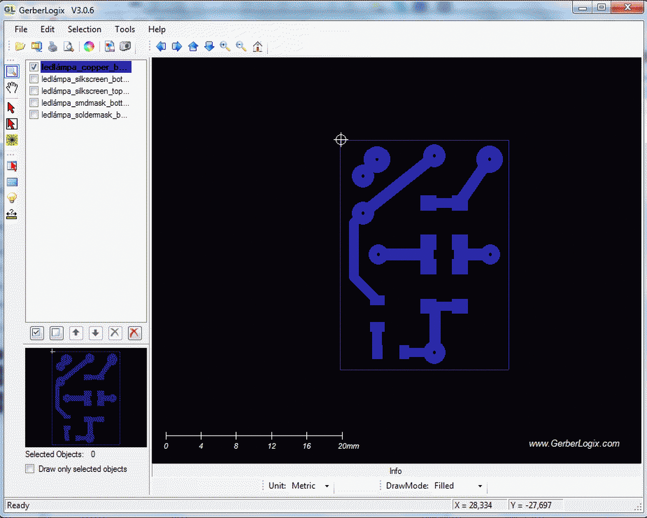

Eddig még nem rendeltem nyákot gerber fájl elküldésével, de most felmerült egy ilyen gondolat. Azt szeretném, hogy mielőtt elküldöm a gerbert, előtte le tudnám ellenőrizni, hogy valóban megfelelő lesz-e.
A nyákokat SprintLayout-ban szoktam tervezni, a gerber fájlokat is innen generálom.
Milyen szoftverrel lehetne azokat megjeleníteni?
(#) Alkotó válasza papus51 hozzászólására (») Szept 18, 2015 / 1
Vannak erre szakos programok, de azok fizetősek. Én évekig ezt használtam. Ingyenes, semmit nem kell letölteni és egymásra lehet a rétegeket hívogatni. Viszont a képernyője nem túl nagy, de szerintem megfelelő a gerber rajzolatának ellenőrzésére.
Ha gerberből gyártatsz, akkor az eddigi gyártóim szigorúan kikötötték, hogy minden réteget a TOP oldal felőli nézetben kérnek, függetlenül a réteg valós helyétől.
Vedd észre, hogy a jobb alsó sarokban van egy kis ablak, ahol tetszőleges részre tudsz keretezéssel nagyítani. Ez sokkal egyszerűbb mint globálisan nagyítani, és elmozogni.
Több réteget is lehet egymásra hívni.
(#) papus51 válasza Alkotó hozzászólására (») Szept 18, 2015 /
Töltöttem le a gugliból is nézegetőt, de leginkább csak teleszórta a gépet szeméttel.
Ez viszont működik
(#) morgo válasza papus51 hozzászólására (») Szept 18, 2015 /
Szia! Esetleg próbáld ki a "GerberLogix" portable verzióját. Egy darab exe fájl, igaz, hogy be kell regisztrálni, ez kb 30 mp. nevet, és emailcímet kér.
(#) papus51 válasza morgo hozzászólására (») Szept 18, 2015 /
Köszönöm Neked is!
