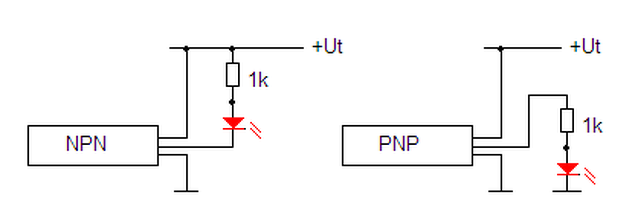

nagyon kezdő kérdés következik:
Vki le tudná rajzolni egy egyszerű LED bekapcsolását NPN, illetve PNP (érzékelő) kimenetével vezérelve?
Köszönöm
(#) ferci válasza hzs90 hozzászólására (») Szept 21, 2015 /
3 vezetékes DC tápos esetén:

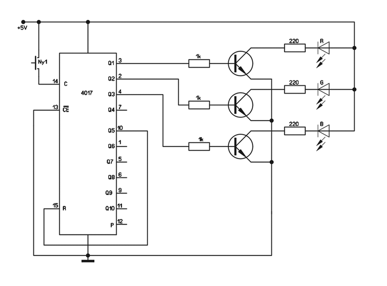

Egy darab közös anódú 5mm-es rgb ledet szeretnék 3V-os tápról egy darab nyomó kapcsoló segítségével kapcsolni.
A kapcsoló funkciója hogy a 3 színt (rgb) külön tudjam égetni illetve kikapcsolni.
Sajnos a leden kívül nem tudom hogy milyen alkatrészek kellenek hozzá.
Várom segítségeteket hogy meg tudjam építeni!
Előre is köszi!
(#) morgo válasza Dani89 hozzászólására (») Szept 21, 2015 /
Szia! Szerintem egy 4017+némi sallang megoldhatja a problémádat.
(#) maxi098 válasza reloop hozzászólására (») Szept 21, 2015 /
Nagyon szépen köszönöm a választ!
(#) Csupasz válasza Dani89 hozzászólására (») Szept 21, 2015 /
Szia! A rajz szerinti 5V-ról OK, de 3V-ról nem fog menni.Magasabb a ledek nyitófeszültsége.
(#) tkovacs válasza morgo hozzászólására (») Szept 21, 2015 /
Hello! Az órajel bemeneten ez a megoldás a nyomógombbal nem működik. A prellezés mellett a szabadon hagyott bemenet sem vezet jóra. Elé kellene tenni ezt:
(#) morgo válasza tkovacs hozzászólására (») Szept 21, 2015 /
Szia! Igazad van, erre nem figyeltem, lemaradt. Valamikor régen raktam össze más célra, akkor be volt építve egy ellenállás a GND felé, és egy 100n kondi a nyomógombbal párhuzamosan. Stabilan kapcsolt.

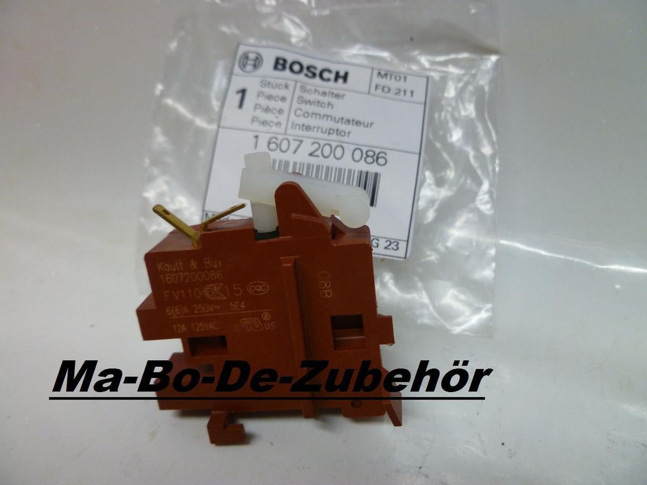

(#) Pitőr hozzászólása Szept 22, 2015 /
Sziasztok !
Bosch PWS620 sarokcsiszoló kapcsoló szétszedhető, javítható valahogy ? Képet mellékeltem róla.
Szép napot !
(#) kadarist válasza Pitőr hozzászólására (») Szept 22, 2015 /
Egyszer biztosan szét lehet szedni. Próbáld szétnyitni az illesztéseknél.
