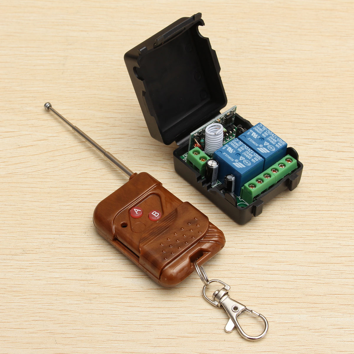

Sziasztok! Építettem egy ledes lámpát, amihez rendeltem kínából egy távirányítós relé modult. A modult kipróbáltam, hogy a műhelyasztalon adtam neki tápot, és a kapcsolóval elsétáltam a kert végébe (30m legalább), onnan hibátlanul kapcsolt. Amikor beépítettem a lámpába, 1 méterről már nem akart menni, ha a lámpa áram alá volt helyezve. A lámpa meghajtóáramköre egy faék bonyolultságával ér fel, dejódahíd, puffer, előtét, ledek. A modul reléje a 320V-ot kapcsolja, közvetlen a puffer után. Gondoltam, nem szereti a panel, ha ott a nagyfesz, ezért a relét kikábeleztem a panelről, de így is ugyanaz az eredmény. Próbáltam a relé, a kapcsolt vezetéket is átfűzni egy-egy ferriten, az sem segített. Ekkkor kerítettem egy olyan kapcsolóegységet, ami egy olyan szerkezet, mint a konnektorba dugható villanykapcsoló, csak 3 modulos, és vezetékelhető. Az eredmény jobb, már 3 méterről is lehet kapcsolni... Szeretném kérdezni, hogy mit csináljak, hogy ne kelljen a lámpa alá állnom, ha kapcsoln szeretném, mert akkor lehetne egy kapcsoló is alatta. A kínai modul ilyen, a másik pedig ehhez hasonló, de ugyanez a márka. Kérném, ha bárki tud valami segítséget, tanácsot adni, segítsen. Előre is köszönöm.

A kész, összeépített lámpáról nem ártana egy kép. Nem árnyékolja valami a távvezérlő vevőjét?

Valószínűleg a 230 V-os hálózat által közvetített zavaz okozza a gondot. Erősebb szűrés kellhet, mint egy ferrit.

Sajnos a lámpáról nincs képem, és jelenleg egy 3,5m magas oszlop tetején csücsül. A vevő antennája ki lett lógatva a lámpából, úgy sem ment.
Bakman: Én is erre gondoltam, milyen szűrés lenne jó?
