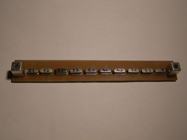

Átgondoltam ezt a TV tuneres spektrumanalizátort, és újratervezem az egészet. Lemondok a rádióról és csak analizátornak fogom használni. 38MHz-ről lekeverem 8MHz-re és 8megán fogom detektálni a jelet egy AD8307-el ami logaritmikus, így a szkópról decibelben tudom leolvasni az eredményt. Építettem 8 megára egy 10 elemes kvarc létraszűrőt aminek a -3db sávszélessége 240Hz! lett. Ez lesz a lelke az egésznek. Még jó hogy volt itthon egy marék bontott 8MHz-es kvarc Teszek fel róla pár képet.
Hello! A 8 MHz-et csak az indokolta, hogy erre a frekire tudsz keskenysávú szűrőt? Hogyan méretezted a tekercseket?
