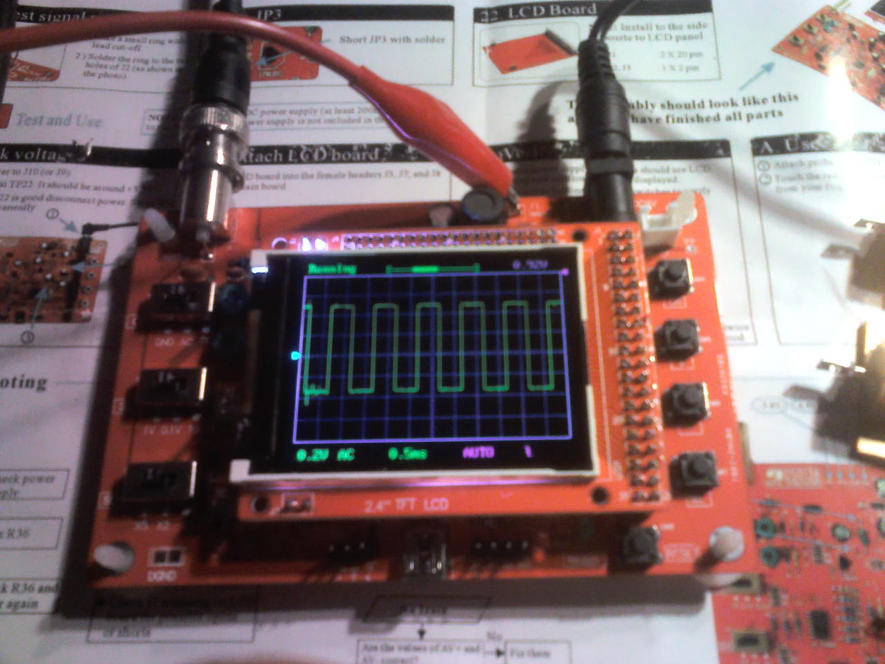

DSO138 2.4" TFT Digital Oscilloscope Kit. Kb 5000 ft volt(ebay). Működik. Nekem, amatőrnek egyenlőre tökéletes. Már csak valami doboz kell neki.
