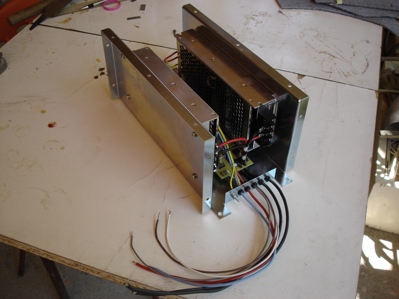

Jobb helyeken nem fogadják el a felesleges csatlakozókat. Ha nincs csatlakozó, akkor nincs ami elromoljon. Egyébként meg úgy kell megcsinálni a kütyüt, hogy ne romoljon el. Ha mégis, akkor meg eleve úgy kell megtervezni, már a játék elején, hogy könnyen javítható legyen. Itt van egy ipari célokat szolgáló táp:

Régen is volt ilyen, még valami rugós beütőszerszámom is van hozzá. Nagy hulladék, egyel több forrasztás, egyel több hibalehetőség. Akkor inkább a csőszegecs, arra is lehet felülről forrasztani és sokkal biztonságosabb. Nagyobb áramokra meg ott a (réz)csavar, kábelsaruval. De ott, ahol valamit nagyobb mennyiségben kell gyártani, ezek a megoldások szóba sem jöhetnek. Úgy kell megtervezni, hogy ne romoljon el...
