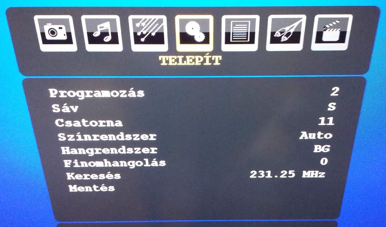

(#) Laci007 válasza eyess hozzászólására (») Szept 21, 2015 /
Itt a menüje.
(#) eyess válasza Laci007 hozzászólására (») Szept 21, 2015 /
Ha a keresést elindítod , akkor nem keres magától ?
(#) Laci007 hozzászólása Szept 22, 2015 /
Egy állomást keres csak és megáll így elég macerás Ráedásul most a thome is variál a csatornákkal.

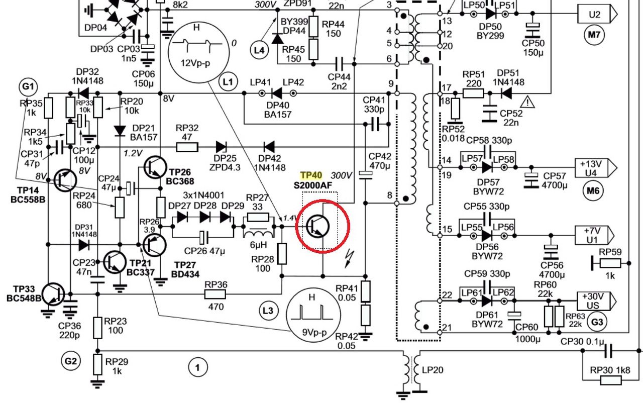

(#) adriano17 hozzászólása Szept 22, 2015 /
Háát, kicseréltem a ptc-t+ellenállásokat, nem az volt a bajuk. Ugyanúgy kilőtte a biztositékot és mielőtt 30km-es utazásomon megvettem az alkatrészeket egy kicsit gondolkodhattam volna. Hát persze a tranyó a zárlatos, totál zárlatos minden lába (kiforrasztva). A kapcsolási rajzon bejelöltem melyik, azt sztném kérdezni, hogy kellene még vmit néznem hátha kiment-e még vmi körülötte? Méregettem körülötte panelban, diódák jók, ellenállások jók, a kondikkal van bajom mert ohm mérővel megse mozdul a műszer ilyenkor lenne jó kapacitás mérő. Szóval aki tud tanácsot adni, hogy mit cseréljek ki a kiment tranyó körül az légyszives adjon.
(#) fecameca válasza adriano17 hozzászólására (») Szept 22, 2015 /
Szia. Most kerültem gépközelbe. Tapasztalataim szerint: A fő bűnös az ilyen tápokban szinte mindig a CP26 pozíciószámú 47 µF-os kondenzátor. Oda valami jó minőségű, 105 fokosat vegyél. Ha a tranzisztor úgy ment tönkre, hogy a bázisára rákerült a 310 V, ajánlott még az ott levő félvezetőket újra cserélni. Mint példál: DP27-28-29 diódákat, és a TP 21-26-27 tranzisztorokat. Gyakorlott szerelők szerint ezeket még ha jónak is méred, kaphattak olyan pofont, hogy egy kicsit áthúztak, és már nem 100 % hogy jól működnek egy ilyen nagyfesz tranzisztor lezárlatosodás után. (Végül is ezek filléres dolgok az S2000AF mellett.) A graetz esetleg, ha túlélte, maradhat, de ellenőrizd le, nehogy legyen benne zárlatos dióda.
A hozzászólás módosítva: Szept 22, 2015
(#) adriano17 válasza fecameca hozzászólására (») Szept 22, 2015 /
Köszi a segítséget! Még annyi kérdésem lenne, hogy a rossz tranyó nélkül áram alá helyezhetem-e a TV-t megnézni ki-e vágja a biztositékot? Illetve melyik tranyó helyettesitheti a rosszat?
(#) kadarist válasza adriano17 hozzászólására (») Szept 23, 2015 /
Biztosan hallottál már az izzólámpás áramkorlátozásról. A tápegységgel sorba kötött (Graetz előtt)60-100W-os izzólámpa megakadályozza a túl nagy áram kialakulását hibás működés esetén, a fényerejéből pedig következtetni lehet a tápegység működésére.
(#) fecameca válasza adriano17 hozzászólására (») Szept 23, 2015 /
Esetleg a sorvégfokban van egy ugyanolyan. Akkor meg oda kell megvenned a tranzisztort. Tudtommal lehet még kapni. Az égős dolgot én is szoktam próbálni, mióta mondták nekem. Normálisan nem fog működni ekkora előtéttel, de ahogyan előttem elmondták, a nagyobb katasztrófák megelőzhetők vele. Pl. amikor először javítottam ilyet, ahány bekapcsolás, annyi tranzisztor, 7-8 darab felett már egy kicsit sokba került.

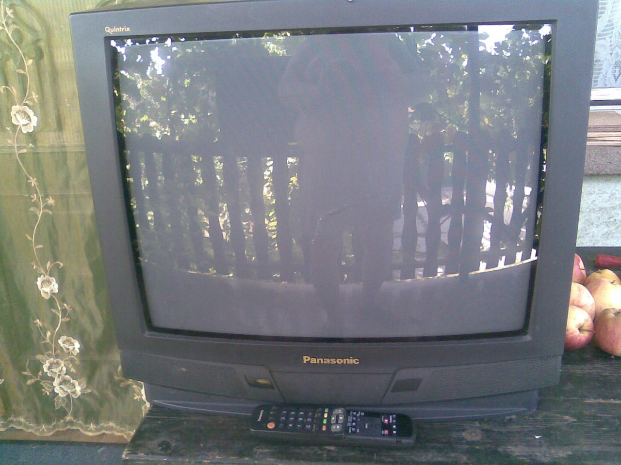

(#) szanto1952 hozzászólása Szept 23, 2015 /
Tisztelt szakemberek:
Van egy televízióm,Panasonic Quintrix típus,olyan gondom van amikor bekapcsolom,a képernyő felső részén megjelenik vízszintesen piros,kék,zöld csík,majd ezután rendesen lesz kép,
teljesen élvezhető,majd felülről megjelenik kb 5 cm-rel egy fehér csík,olyan 3 mm-es.
Ha valaki tudna segíteni,igaz nem értek a tv javításhoz,de érdemes elvinni szerelőhöz?
Előre is köszönöm !!
(#) stevepapa válasza szanto1952 hozzászólására (») Szept 23, 2015 /
Ha egyébként szép képe van akkor feltétlen megéri javíttatni. A függő eltérítő tápjain levő kondik cseréjével, illetve az alkatrészek átforrasztásával a hiba megszűnik.
(#) szanto1952 válasza stevepapa hozzászólására (») Szept 23, 2015 /
stevepapa:Kösz ! kb mennyiből jöhet ki a javítás ?
Nos, erre nem igazán tudnék igazságos választ adni Abból indulok ki, hogy 5 alatt a hátulját sem venném le, viszont ebben az összegben nálam belefért egy ilyen művelet. Mestere válogatja, szerintem találsz itt valakit a közeledben aki kijavítja.
(#) kadarist válasza szanto1952 hozzászólására (») Szept 23, 2015 /
Én hátlevétellel együtt ennyiért csinálnám, de akadhat még meglepetés, úgyhogy óvatosan jósolok.
Köszönöm !!
(#) szanto1952 válasza kadarist hozzászólására (») Szept 23, 2015 /
Köszönöm !!

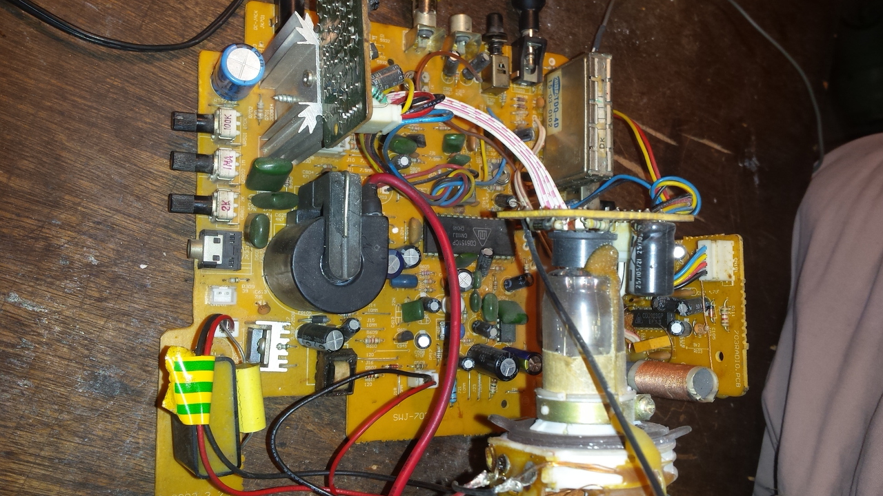

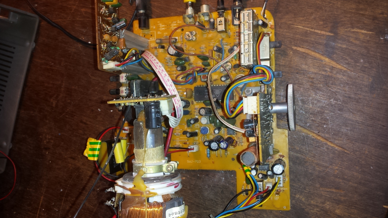

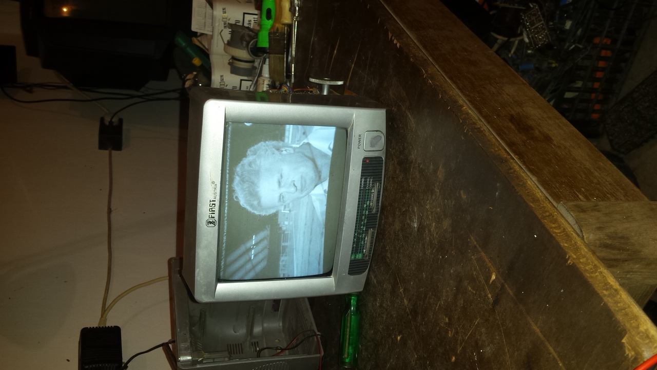

(#) bogumil13 hozzászólása Szept 24, 2015 /
Üdv mindenkinek!
Tettem fel fotókat egy fekete-fehér rádiós kistv-röl.A hiba a képeken látszik remélem,összement a kép középre 5cm-re én ennyire tudtam a potikkal szét húzni.Felülröl látszik egy "hangyás"sáv,alul kicsivel szélesebb fekete sáv.Ami még lényeges a bekapcsolás kb 5 percbe telt azért,mert bekapcsolt elsöre 10mp-re aztán ki,nem csináltam semmit utána kb 20 mp-re volt kép és kb annyi ideig semmi majd igy ismétlödve hosszabb hosszab ideig ki be aztán maradt stabil.Egy elkót cseréltem puklis volt,meg néhány forr. hiba volt.Kiszáradt elkok produkálnak ilyet?
Mi lehet a baj hol keressem?
Köszönöm a válaszokat!
(#) kadarist válasza bogumil13 hozzászólására (») Szept 24, 2015 /
„Kiszáradt elkók produkálnak ilyet?”
Pontosan! Tessék folytatni az elkócseréket!

(#) bogumil13 válasza kadarist hozzászólására (») Szept 25, 2015 /
szia,cserélgettem kondikat mértem is ki volt száradva egy része,Ugyan az maradt a hiba,de ami érdekes számomra h antenna jel nélkül teljes a kép.Mi lehet még?
(#) kadarist válasza mindenes hozzászólására (») Szept 25, 2015 /
A sortápfeszültség változik (csökken), ha világosabb a képtartalom?
(#) kadarist válasza bogumil13 hozzászólására (») Szept 25, 2015 /
Tehát ezek szerint a függőleges képméretet állító potméter nem szabályoz kellő mértékben?
Igen igy van!Összehúzza,de szét ameddig a foton látszik,aztán szalad.
Pici elkó van ott?
