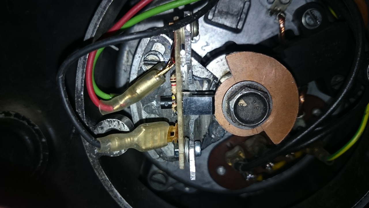

(#) zoly15 hozzászólása Aug 19, 2015 /
Korábban kérdeztem, hogy Simsonra installált-e már valaki minarelli gyújtást?
Nem kaptam érdemleges választ az ügyben, így belevágtam. a gyújtást sikerült applikálnom, az alaplapon is volt forgácsolni való, a Simson főtengely és a Minarelli rotor közé kellett egy speciális kúpos hüvelyt esztergálni, 0,7mm-es falvastagsággal, valamint a házasítás miatt speciális éket kellett csinálni rá.
A tekercses jeladó nem fért el, meg amúgy is van tőle modernebb, ezért lekerült, először Hall jeladós gyújtást szerettem volna, de a mágnes nehézkes rögzítése miatt elvetettem. (Volt már ismerősnek olyan hogy a ragasztó elengedett, és kirepült a mágnese.)
Ezért továbblépvén az ultra gyors Opto elektronikus jeladó felé megoldást találtam, a megvalósítás is megvan. A jeladó nyák lemezen fölszerelve a blokkra, műgyantával kiöntve, a rotoron egy 6X6mm-es 2mm vastag saválló lemez fölhegesztve, ügyelve hogy a mágnes ne melegedjen föl, majd a saválló lemez tükörre polírozva. Az első teszt indítás megvolt, a gyújtás még külső tápról ment, így egy helyben indítottam, elég könnyen, sőt túlontúl könnyen elindul a motor, pedig még az előgyújtás is 1,5mm-en van az 1,8 mm helyett, de már kíváncsi voltam rá, nagyon jól működik eddig.
(#) pjg válasza zoly15 hozzászólására (») Aug 19, 2015 /
Az optonak az ellensége a por és a meleg. Ott pedig van mindkettő.
(#) zoly15 válasza pjg hozzászólására (») Aug 19, 2015 /
Az lehet, de sok mindenki alkalmazza ahogy keresgéltem.
A Hall lett volna az első megoldás, de nem lehet a mágnest normálisan rögzíteni.
A port még megértem, de a meleg? "Csak" egy Infra LEd és egy Fototranzisztor az egész.
A por pedig kizárható onnan
A hozzászólás módosítva: Aug 19, 2015
(#) AMD válasza zoly15 hozzászólására (») Aug 19, 2015 /
Nekem az ETZ-n optikai jeladós gyújtás van. Nem volt még vele problémám se a por, se a meleg miatt.
Én nyákból csináltam a tárcsát mivel könnyen alakítható.
(#) zoly15 válasza AMD hozzászólására (») Aug 19, 2015 /
Mióta használod így a gépet?
Nekem Nem ilyen kivitelű a jeladóm, hanem tükrös, így nekem amikor a jeladó előtt van a lemez, akkor gyújt

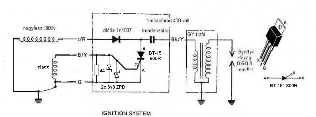

(#) szikorapéter hozzászólása Szept 26, 2015 /
Üdv. Az volna a kérdésem hogy így átterveztem a fórumon talált gyujtás kapcsolást az Izsem számára. Működő ez az ötlet hosszú távon? A válaszokat előre is köszönöm.
(#) mex válasza szikorapéter hozzászólására (») Szept 26, 2015 /
Nem fog működni, mert a pozitív gate gyújtó impulzust a nyitóirányba kötött zener korlátozza egy alacsonyabb értéken mint a gate nyitófeszültsége. Teljesen felesleges antiparalell kapcsolni a zener diódákat, elég egy is, áramkorlátozásra, (sorosan bekötött ellenállásra) sincs szükség általában, mert a jeladó tekercs induktivitása elvégzi ezt a feladatot is.
(#) szikorapéter válasza mex hozzászólására (») Szept 27, 2015 /
Akkor elég 1 zéner használata összesen?
(#) Nemtudhatod válasza szikorapéter hozzászólására (») Szept 27, 2015 /
Nem kell zener.
