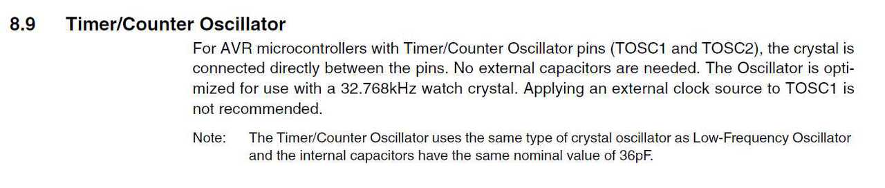

Végső elkeseredésemre szeretnék egy kis segítséget kérni tőletek. AVR Atmega32-őt használok. Szeretném megoldani, hogy a sleep módból felkeljen a proci több perc alvás után. Külső interruptról már szépen működik, de a timer2-őt nem tudom úgy be konfigolni, hogy felébredjen magától egy idő elteltével. Watch Dog-ot nem szeretnék erre használni mert számolnia kell egy felfutó élt, tehát nem jó ha újraindul a proci. Rengeteg mintakódot néztem. Valaki csinált már ilyet? Segítsen valaki legyen szíves.
A Watchdog ha jól tudom, nem csak resetelni tud, hanem simán interruptot hív meg, és ha kell, resetel is utána. Nézd meg az adatlapban, hogy melyik alvási módból tud a timer2 interrupt ébreszteni, mert vannak olyan lehetőségek, amikor nem ébreszt.
Idle mód jöhet szóba és a power-save mód,de ez utóbbi csak akkor,ha a timer2 aszinkron módban van.
A Timer2-ről csak aszinkron módban ébred fel, de ekkor 32,768kHzes kvarc kell a bemenetre és belső oszcillátorról kell járjon az eszköz. Ekkor max 8sec lehet az alvási periódus, mert 1024-es osztót lehet beállítani és az OVF miatt van még 256-os osztás. A uC leírásában nézd meg mire kell figyelni, mert elég háklis üzemmód, csak figyelni kell pár dologra. . Az alábbi kód mutatja mit kell beállítani a timer beállításánál.
Köszönöm a sok infót mindenkinek! A PWR_SAVE módot szeretném használni mert nagyon lényeges a fogyasztás. A 8sec az még nekem kevés lenne, legalább egy percig kéne, hogy aludjon, majd utána felébredne mérne uart-on küldene adatokat és visszaaludna. Nem lehet, egy számlálóval valahogyan túllépni azt a 8sec-et?

Máris kipróbálom a számlálót! De előtte felvázolom, hogy mi ez tulajdonképpen, és akkor jobban képbe lesz mindenki. Ez egy időjárás állomás lelke lesz ami méri a szélsebességet, szélirányt, esőmennyiséget, relatív páratartalmat, légköri nyomást, levegő hőmérsékletet, talajhőmérsékletet, és megvilágítást ir és látható tartományban. Ezeket az adatokat leméri a proci aztán alszik egy percet. Eközben a szélsebesség és az esőmennyiség mérőktől ha jön jel akkor az külső megszakításként kezelném felkelne növelne egy változót és visszaaludna. Hiszen ha alvás közben fúj a szél akkor is kell mérni. Ezeket az infókat vezeték nélkül elküldi egy ARM-nak (STM32F4 Discovery Board) ami színes érintős TFT-vel velfegyverkezve várja az adatokat, hogy szépen kirajzolhasson karakterisztikákat és egyéb dolgokat "jósoljon"
![]() Az AVR egyszerűsége miatt (és azért mert a lux-mérőn kívül minden szenzor kész kb.) használnám egy kis napelemes akkumulátoros modullal. Csak tényleg altatni kéne a procit mert akkor 6uA-t eszik méréseim szerint. Vezeték nélküli modulnak is egy 3,3V-os RFM modult használok ami pár 10mA-t vesz fel csak küldésnél egy pillanatra. Szóval máris tesztelem először a 8sec-es felébredést, aztán majd bővítjük. Először csak szép lssan ahogy írtátok megpróbálom megcsinálni. Először is a 20MHz-s kvarcot levettem, helyére raktam egy órakvarcot. Átállítottam a FUSE biteket gyári állapotra. (belső 1MHz 64ms-os indulási késleltetéssel). Ezek után ha asszinkron módba állítom stb.. akkor működni fog a kód amit Istvanpisti bemásolt. Remélem. Hamarosan jelentkezem, remélem jó hírekkel
Egyelőre nem túl sok siker élményem van. Az xtal1 és xtal2-re most egy órakvarcot tettem, fuse bitek jól vannak beállítva szerintem. Mellékeltem egy képet amin mutatom, hogy van beállítva. (csak szimulátor de meg tudom nézni a hex-ből hogy mit takar). A LED nem villog szerintem az a gond hogy más regiszterek vannak ebben a prociban.

Raktál-e rá kondenzátorokat a kvarc ás a föld közé?
Igen van két 22pF-os kondi. És nem próbapanelen csinálom hanem, egy saját minimum board-on szóval az érintkezési hiba is kizárva. Viszont gyanús hogy a kvarc lábain nem mérek frekit. Viszont ha ugyan azt a kvarcot átteszem egy elemes gyári rtc modulra akkor ott simán mérhető a 32kHz. Nem hiszem hogy a 22pF sok lenne. A legvalószínűbbnek én is azt látom, hogy nem megy a kvarc miatt, hiszen nincs órajele. Ugyan úgy kell rákötni mintha egy normál kvarcot kötnék?
Azt írja a doksi, hogy nem szükséges ilyenkor külső kapacitás.
Emiatt be sem indul a rezgés. Így van.
Leforrasztottam a kondikat, és direktbe ráforrasztottam a kvarcot a panelre (eddig precíziós tüske volt hogy cserélhető legyen, de most nem bíztam Mörfire). Az eredmény egyelőre ugyan az. Arra jöttem még rá, hogy ha assinkron módba van a proci akkor a timer2 megáll. Ha nem kapcsolom át assinkronra akkor megy mindkét timer és a while-is szépen fut.

PIC írta: Idézet: „Sziasztok! Végső elkeseredésemre szeretnék egy kis segítséget kérni tőletek. AVR Atmega32-őt használok.” Idézet: „Az xtal1 és xtal2-re most egy órakvarcot tettem,” Ha atmega32-ről van szó, akkor a 32,768Hz-es kristálynak az xtal1/2 helyett nem a TOSC1/2 lábakon kellene lennie? A hozzászólás módosítva: Szept 26, 2015
PIC:
Idézet: „Arra jöttem még rá, hogy ha assinkron módba van a proci akkor a timer2 megáll. Ha nem kapcsolom át assinkronra akkor megy mindkét timer és a while-is szépen fut.” Ez is erősíti a gyanúmat, hogy rossz helyen van a kristály.
Kijött a studio 7.Jól gurul,szelektív lett a telepítés ,érdemes váltani.
Igazad van, ez lehet a baj.
Jó híreim vannak. Átraktam a kvarcot és a kvarc lábán gyönyörűen ott van az órajel
![]() Még jobb ezek után működött egyből a kód sleep-móddal együtt... Úgyh mindenkinek nagyon köszönöm a segítséget, most nagyon örülök Megígérem hogy még elvileg ma, ha megírom szépen a kódot, hogy mondjuk 8sec-ig sleep-módban legyen akkor mellékelem a kódomat ÉS a kapcsrajzot fuse bitekkel... Csak mert tudom milyen segítség ha épp valaki ilyesmit szeretne csinálni mint én. Estefele jelentkezem, most sajnos kicsit el kell mennem de inkább elkések de ezt meg akartam nézni. Megérte ![]() Szép napot mindenkinek!
