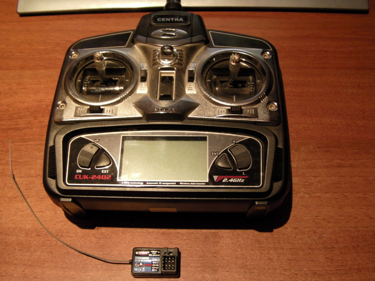

Jó reggelt,
Rendeltem a második képen látható vevőt az első képen látható adóhoz de sehogy se tudom párosítani. Lehet, hogy más kódolással megy a vevő?
Mit lehetne tenni, hogy összehozzam a kettőt?
(#) Massawa válasza sunside hozzászólására (») Okt 4, 2015 /
Van hozzá párosito kábeled ( a CH3-ba kell dugni).?
(#) sunside válasza Massawa hozzászólására (») Okt 4, 2015 /
Hoppá, az mi? Hogy kell azt csinálni? Nagyon amatőr vagyok a témában, minden segítség jól jön.
Vagy a vevöhöz vagy az adohoz van egy kb 10 cm hosszu párosito kábel ( plusz a kézikönyvben fél oldalnyi leirás). Ezt a kábelt kell bedugni a BIND nevü foglalatba és elnyomkodni néhány gombot az adon.

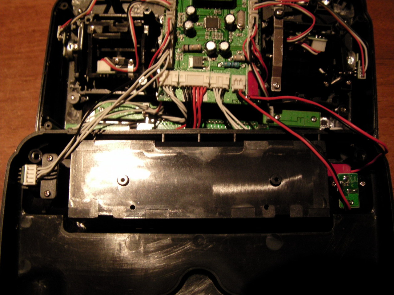

Van itt bal oldalon egy 4 vezetékes csatlakozó, az lenne az?
NEM!!!!!!!
Az a kábel ami neked kell nem csatlakozik az adihoz, hanem a vevö helyezi programozhato modusba.

Kössz a segítő szándékot, de ez azt hiszem, meghaladja a tudásom. Ki-hol tudná ezt összehozni nekem?
(#) Massawa válasza Massawa hozzászólására (») Okt 4, 2015 /
Itt az egyik ilyen kábel, ez csak egy konnektor a narancssárga szalaggal. A másik vevöhöz a konnektoron egy darab kábel is van, de a másik végén nincs semilyen csatlakozo, csak egy felirat.
Jól látom, hogy az a kábel csak egy áthidalás a CH3-as csatlakozón?
Minden modellboltban, ahol ilyesmit árulnak pár perc alatt megcsinálják, de a neten is megtalálod a leirást az adott adohoz vevöhöz. ( szinte mindegyiken más gombot kell nyomkodni, igy nehéz innen válaszolni. Nekem a gázt kell a minimumra huzni és a trainer kapcsolot bekapcsolni. A vevön a LED abbahagyja a villogást.
Kipróbálom.
Valoszinü, de minden vevön más van, igy nem tudom ( nem vizsgáltam eddig) hogy valoban mit is csinál - lehet, hogy csak földelni kell a pulz bemenetet. Ehhez jön az ado idevágo állapota.
