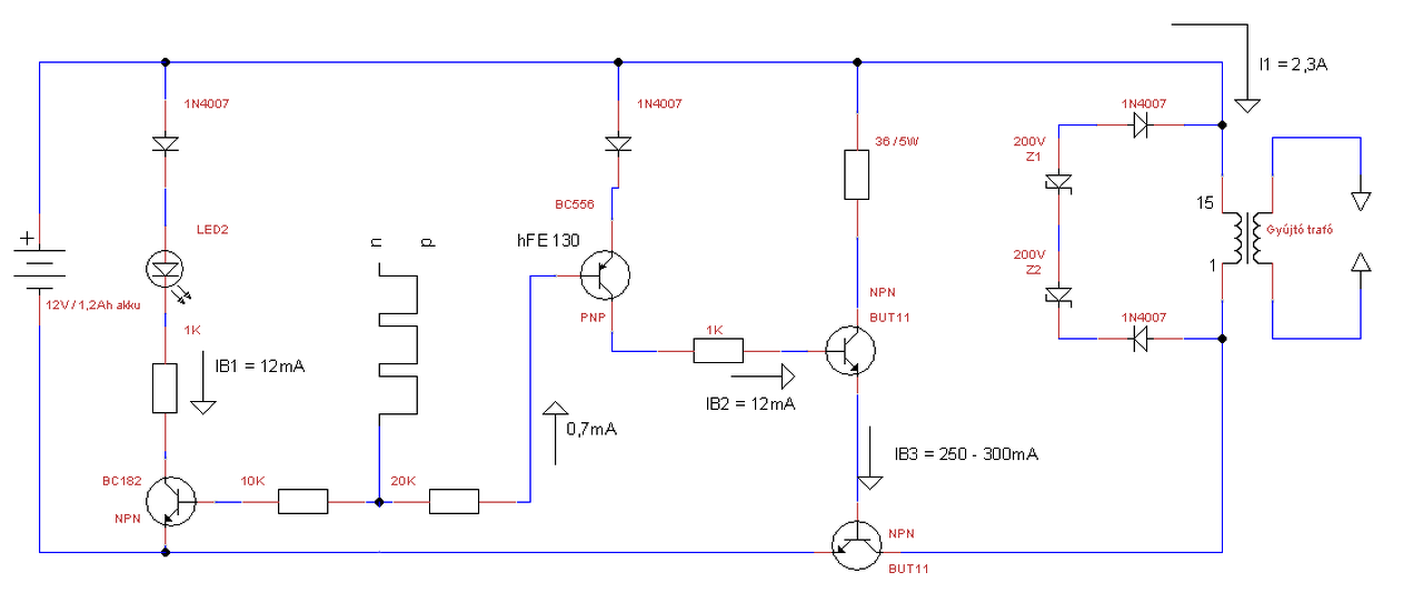

Csináltam egy villanypásztort amit meg is építettem és majdnem minden rendben működik, amíg fel nem melegszik a BUT11 ami átereszti a nagyáramot (kb: 2A) a trafóra.
Úgy terveztem az egészet (ahogy a rajzon is látszik) hogy csak akkor folyjon áram a trafón, amikor a jeladóból egy nagyon rövid pár ms negatív jel érkezik. Ez elvileg működik is, mert adja szépen a szikrákat az impulzusoknak megfelelően, amíg fel nem melegszik a tranyó. Kimértem, és folyamatosan 1.2A folyik át rajta még akkor is amikor zárva kellene lennie a tranzisztoroknak. Ezt nem értem, miért nem zárnak le a tranzisztorok pozitív impulzus esetén és miért folyik a trafó felé áram? A kollektor - emitter feszültség állandóan 5.2V amikor zárva kellene lennie a tranzisztornak. A trafón 5.1V-ot mérek amikor meg kellene lennie szakítva az áramkörnek. Ez miért lehet? Azt hittem hogy a nagy áram miatt ez a szaturációs feszültség, de az adatlapja szerint ez nem lehet.
Ha van valakinek valami ötlete vagy jó tanácsa azt szívesen venném.

(#) eSDi válasza Peet19 hozzászólására (») Okt 11, 2015 /

(#) Peet19 válasza eSDi hozzászólására (») Okt 11, 2015 /
Közben átnéztem mindent, és kiderült hogy rendben működik az egész áramkör, és a jeladónál lesz a hiba. Amikor negatív impulzust kellene adnia, nem azt ad. Vagyis marad némi pozitív feszültség nem húzza le teljesen nullára. bár ettől függetlenűl nem értem hogy amikor pozitív impulzust ad, akkor világít a led ami jó, de akkor viszont miért nyitja ki a PNP tranzisztort?
A jeladót egy 555-össel csináltam.
Akkor sem igazán jó ez a kapcsolás.
A LED előtti dióda teljesen felesleges és a PNP tranyó is. A BC182 kollektoráról vedd le a vezérlő jel negáltját és azzal hajtsd meg a 2db BUT11-et. Ezt a két tranyót pedig darlingtonba kellene kötnöd. Mindjárt lerajzolom, csak nagyon vacak a net elérésem és kell egy program hozzá.

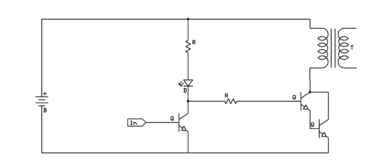

(#) eSDi válasza eSDi hozzászólására (») Okt 11, 2015 /
Valahogy így, a hiányzó alkatrészek és értékeik, már a te dolgod.
Köszi. Ha jól értem akkor a BC182 bázisa kapja az impulzusokat. Ha nyitva a tranyó (vezet) világít a led, és pozitív feszültséget kap a BUT11 bázisa ami nyitja a darlingtont és áram folyik a trafón. Ez logikus. De ha lezár a BC182 akkor ott van a kollektor - emitter feszültség és szintén pozitív fesz. van a kollektoron ami nyitva tartja a BUT11-et. Bocs de ezt most nem nagyon értem, vagy már túl fáradt vagyok.
Fáradt vagy már.
Amikor a BC182 vezet a LED világít, eddig jó. Ekkor a tranyó kollektorán közel 0V-lesz. Mikor a LED nem világít (vagyis a rövid negatív impulzusra), akkor a tranyó kollektorán pozitív fesz lesz, ami kinyitja a darlingtonpárba kapcsolt fokozatot.
Kicsit átgondolva a darlington bázisellenállását úgy kell megválasztani, hogy a LED ne világítson, viszont ekkor lehet nem lesz elég a trafón átfolyó áram. Ha ez lesz a helyzet, akkor lemásolod a BC182-es részt LED nélkül és arra kötöd a darlingtont megfelelő bázisáramot beállítva. A bemenetük pedig közös lesz.
Ja, igen. Utána már rájöttem . Ha a LED-en áram folyik akkor persze a BC182 kollektor-emitter feszültsége 0V lesz. Igazad volt, köszi a segítséget. A többit már megoldom köszi.
