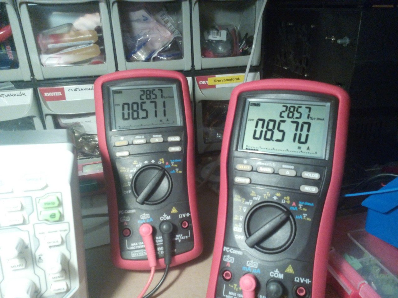

Ráadásként pedig itt egy másik kísérletem. Ez egy 4-20mA-es kétvezetékes hőmérsékletszenzor (4V-tól 10V-ig működik, de igény szerint ez a tartomány 2,5V - 35V-ig is kibővíthető). A betápon jelentkező terhelés maga a jel. Itt a kihívás az volt, hogy a teljes elektronika fogyasztását 4mA alá kellett szorítani (végül 2,5mA lett). Illetve, hogy vigyázni kellett arra, hogy gyakorlatilag minden fogyasztónak az áramát is mérni kellett. -30C-től 70C-ig lehet mérni vele bár az alacsonyabb hőmérsékleteknél nem túl pontos (NTC karakterisztika, ugye), végül 0-70C-ig kalibráltam. Egy ATTINY13 végzi a mérést és két PWM jel összeboronálásával elméleti 16bites DAC-ja van (a zaj, illetve az ADC 10bites felbontása miatt ennek nem sok jelentősége van, de az egy PWM 8bitjénél mindenesetre sokkal jobb a végeredmény).
Az áramkör egész jól sikerült, de találtam pár gyenge pontot, amit viszont elég könnyű javítani. Sajna a betáp feszültség változásának hatására az LDO kimenete driftel annyit, ami elég a teljes bemenő fesztartományon egy kb 1%-os hibához (két lépcsős feszkonverzióval ez a probléma megszüntethető). A TVS dióda szivárgó árama pedig szintén rontotta a pontosságot (ezért inkább kiszedtem).
A két műszer csak azért volt mert ellenőriztem, hogy még nem mászott-e el valamelyik a másikhoz képest.
