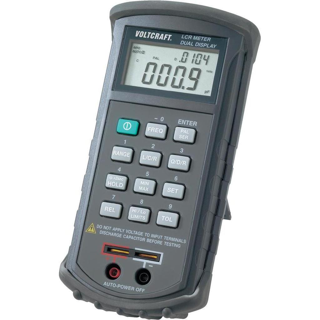

Üdv! Dolgozott, dolgozik ilyennel valaki? Vélemények miatt...
(#) MocisPisti válasza Orbán József hozzászólására (») Szept 26, 2015 /
Nekem van egy dettó ilyen csak más néven szerintem nagyon jó kis műszer. de-5000 a neve, neten rákereshetsz. Viszont mérési elvét nem nagyon értem mert ugye a frekit állíthatod 100-1k-10k-100k hertz között és vannak olyan tekercsek ami szinte állandó és van olyan ami értéke változik ellenben a maxvel L-C MX műszerrel ott állandó négyszög a freki. Ennek meg szinusz. Lehet vele 0.001R ellenállástól mérni és a kondenzátorokat is gyorsan mér nagyobb kindinál 100
hz kisebb kondinál nagyobb frekit kell választani. Kicsit drága de aki több mérést végez egy nap annak megéri aki meg pár alkatrészt akar megmérni annak ez drága és felesleges.
(#) MocisPisti válasza K Norbi hozzászólására (») Szept 26, 2015 /
Select Hold gombot hosszan nyomd ha nem csinál semmit akkor nem kapcsolható ki a power off. Viszont van egy 10µF kondi körüli a kapcsoló mellett ha jól tudom, azt megnöveled 100µF vagy nagyobbra akkor tovább bírja és csak órák után kapcsol ki.
(#) Orbán József válasza MocisPisti hozzászólására (») Szept 26, 2015 /
Én is láttam ugyanezt a fazont, de egyéb márkanévvel. A variálható frekvencia és színusz az jobb lehetőség az induktivitás, kondenzátor értékének behatárolásához. A négyszöggel történő mérés már nem is lehet igazán jó, szerintem, tekercseknél legalább is.
Mindig szerettem volna egyes mérésekre egy megbízható műszert, remélem ez is köztük lesz.
Hát én pl sönt ellenállást ellenőrzök vele ami milliohm nagyságrendű. Először kalibrálni kell utána pontosan mér viszont a zsinór 10cm legyen ne hosszabb és lehetőleg 1-es vagy nagyobb vezetékből. Kondit meg süsd ki előtte mert dárga a műszer

(#) lóri válasza Orbán József hozzászólására (») Szept 27, 2015 /
Szép műszer. Megnéztem az árát, és könny szökött a szemembe.

(#) Orbán József válasza K Norbi hozzászólására (») Szept 27, 2015 /
A pittyegés nem véletlen. Ez a generáció így kommunikál és nem sokára öntudatra ébrednek, akkor nekünk annyi...Vedd ki az elemet azonnal!
