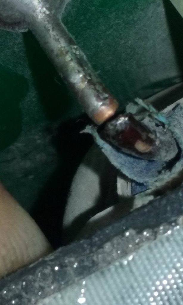

(#) dobo válasza dobo hozzászólására (») Okt 15, 2015 /
A 4. képen van a trafónak egy sérülése. szerintetek ezzel még el tud működni vagy csere?
Le van pattanva a ferrit mag felülete kb 2-2,5 mm mélyen.
(#) Ge Lee válasza dobo hozzászólására (») Okt 15, 2015 /
„Lehetséges hogy ha azokat pótolná az ember akkor nagyobb teljesítményű gépet kapnánk?
Mondjuk 140A helyett fel lehetne turbózni 160A-ra?”
Inkább üzembiztosat. A legtöbb olcsóbb gyári gép a játék kategória, van benne 100A-hez 1-1db IGBT meg 60A-re való dióda... Az a csoda hogy egyáltalán működnek.
Azzal a hiányzó résszel ugyanúgy működik.

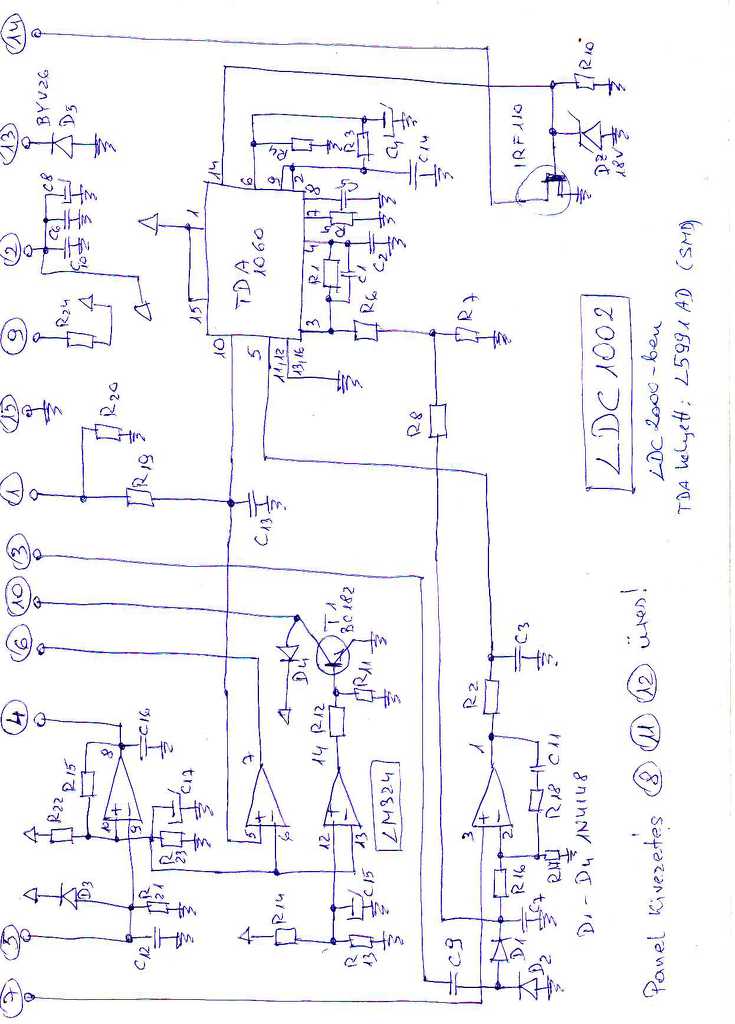

(#) Imi69 hozzászólása Dec 9, 2015 /
Üdvözlök Mindenkit!
Javításon van nálam egy Xenta Compact K típusú inverter, melyben az IGBT-k nagyrésze halott volt, továbbá a meghajtó trafó bemenetén lévő zéner. A zénert kicserélve az IGBT-k nélkül néztem a jelalakokat külső tápról, minden OK volt. Ezután beraktam őket, megnéztem a jeleket, szerintem rendben. Viszont a kimenő fesz az adattáblán lévő 63V helyett csak 46V és nem lehet vele hegeszteni, nem veszi az ívet, csak "csillagszóró-szerű" kicsi szikrákat dob. Olyan, mint ha folyton lekorlátozna, de a sárga LED fel se villan. Olvastam máshol már, hogy az impulzus trafó egyik kimenő tekercse "szokott" megszakadni vagy zárlatos lenni. Kivettem és megmértem, minden tekercs közel azonos paraméterekkel rendelkezik (1:1:1 áttételű UTK trafó, TI120020 típusú). Hol keressem a hibát tovább?
Előre is köszönök minden segítséget!
Imi

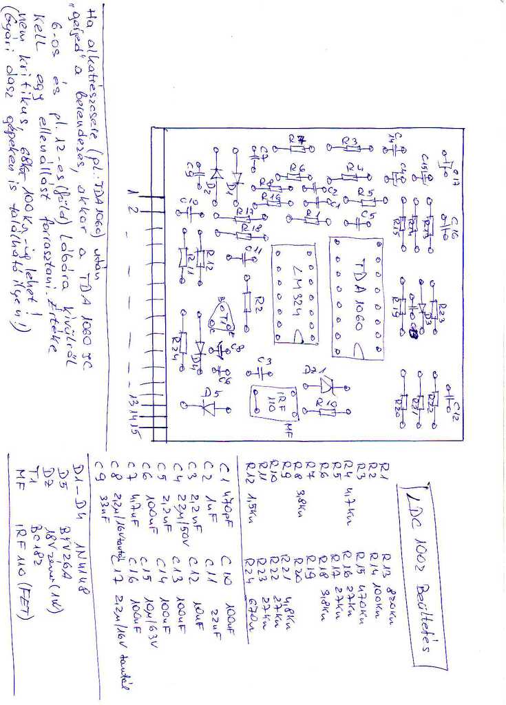

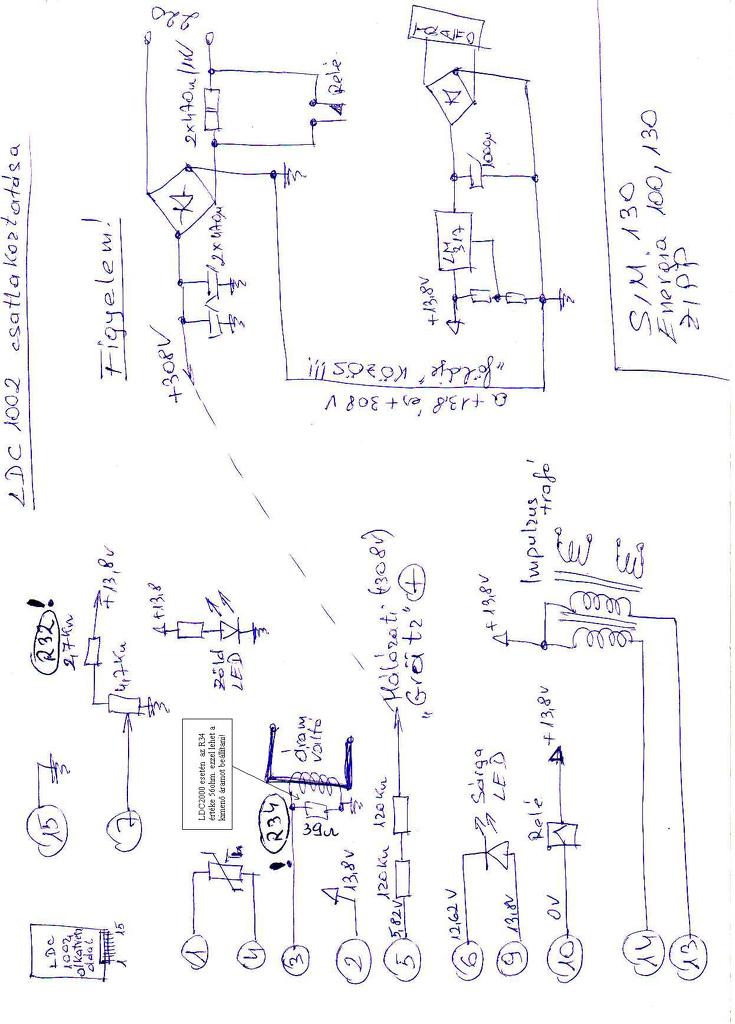

(#) Imi69 válasza erbe hozzászólására (») Jan 2, 2016 /
Szia erbe,
jó régen vetetted fel a problémát, de én csak most olvastam vissza a saját gondom után nyomozva... Ha esetleg még nem sikerült megoldani, akkor talán segítség most is.
Szóval nekem is volt ilyen Energia130-am, amiben szintén eltört ez a kerámia panelke. Nekem Kovács Sándor (METÁLHEFT BT, metalheft@gmail.com ) volt mindenben segítségemre, tudott küldeni (emberi áron) egy másik panelt, illetve útmutatót az egész panelről, melyet most megosztok a fórumozókkal (valahová már egyszer feltöltöttem). Annyi kiegészítés, hogy nekem LDC1002 volt, de némi átalakítás kell a gépben az LDC2000 panelhez... de ezt ő úgyis el fogja mondani "személyre szabottan"
Üdv, Imi
