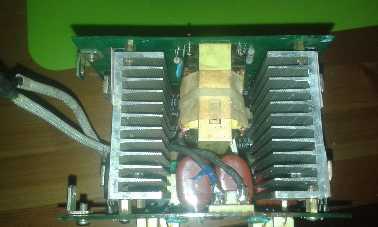

A 4. képen van a trafónak egy sérülése. szerintetek ezzel még el tud működni vagy csere?
Le van pattanva a ferrit mag felülete kb 2-2,5 mm mélyen. Idézet: „Lehetséges hogy ha azokat pótolná az ember akkor nagyobb teljesítményű gépet kapnánk? Mondjuk 140A helyett fel lehetne turbózni 160A-ra?” Inkább üzembiztosat. A legtöbb olcsóbb gyári gép a játék kategória, van benne 100A-hez 1-1db IGBT meg 60A-re való dióda... Az a csoda hogy egyáltalán működnek.

Roppant tanulságos! Vagy esett, s megrepedt, vagy mikor berakták megtört, s a kisebb keresztmetszetet a nagy áram "megette". Ez is pont olyan hiba, amit nem lehet távjavításban megjósolni. Ügyes vagy!
Sziasztok most jövök a műhelyből .
A cemont puma 1400 -as hegesztőgépemtől ![]() A trafó lábát megtakarítottam fémtisztára 5-5 mm hosszan és betekertem sodrott réz huzallal majd jól összeforrasztottam így remélem kitart egy darabig. A hűtőbordákat felszereltem minden alkatrész kapott újra hővezető pasztát és indítottam a gépet de se hang se kép. Hűűű mondom valamit elszúrtam pedig már működött. De nem ! Az előttem próbálkozó szerelő a töltő ellenállás helyére egy 6 ohm körüli 1-2 W-os ellenállást rakott ami elszállt fura is volt nekem hogy a ventilátor minden bekapcsolás után fújt egy kis port (nem por volt hanem füst ). Raktam be helyette 2 db 82 ohm 2W-os ellenállást így közelebb áll a gyári értékhez szerintem. Bekapcsoláskor így is meglangyúl picit de nem vészes. Történt még valami az egyik IGBT lába megrepedt a visszahajlítás közben ezt nem tudtam máshogy orvosolni mint hogy oda forrasztottam a repedéshez egy pöttyöt. Kerestem munkakábelt de nem találtam itthon (pedig volt valahol ) ezért 2,5-ös vezetékből 2-2 szállal próbáltam hegeszteni. 30 ampertól indulva hihetetlen de a 2,5-ös pálcát széppen letapadás mentesen begyújtotta . Emelve az áramot nagyon könnyen begyújt és finom sercegő de inkább sziszegő hangon hegeszt .Nem fröcsköl nagyon nyugodt az ív. A gépet bedobozoltam teljesen és ha meglesz a munkakábel akkor tesztelem tovább ![]() 1 db 2,5 ös és 1 db 3,25 -ös pálca után meg se langyosodott semmi. Kérdésem lenne: Szerezni csak 330mikró 400 voltos kondikat sikerült ebből is 3-3 db-ot két különböző típusból. Így 2-2 db -ot raktam bele egyikből és a másikból is. Ez maradhat így vagy lesz valami baja?
