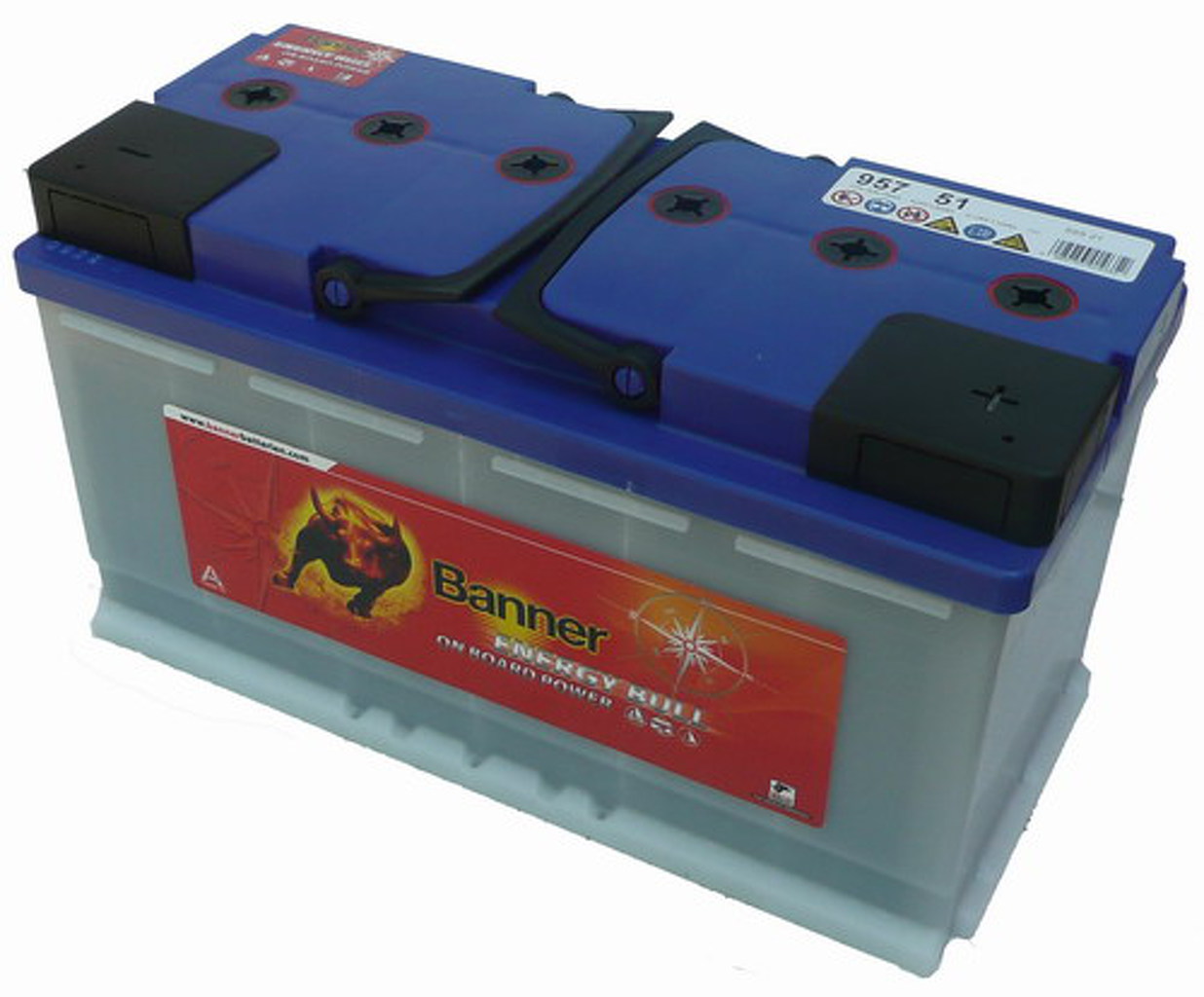

(#) negroli hozzászólása Okt 16, 2015 /

(#) kameleon2 válasza negroli hozzászólására (») Okt 16, 2015 /
1.) A fogyasztódhoz kell invertert választani. 2.) Az inverter dönti el, milyen feszültségű akkut kell venned. 3.) Az akku dönti el milyen töltésvezérlőt kell venni. 4.) A napelemnek illik tudni akkora feszültséget adni, amiből tud gazdálkodni a töltésvezérlő (tartalék feszültség is kell legyen!) Áramra meg annyit, hogy az akku legalább a tizedével tölthető legyen. 100Ah-nál ez ugye legalább 10A. Ha jól sejtem a napelemed tud 8A-t kb. Azaz az akksid szépen el fog halálozni idő előtt. Ezt az akksit használjuk mi is. Vastagabb ólomlemez - DE sajnos 1/2 év garancia, mert nem tudod garantálni a folymatos, minimális töltésigényt, tekintve, hogy sem az éjszakák-nappalok, sem az időjárás változására nem vagy hatással. Azaz, ha legalább polikristályos az a napelem, akkor szürkületben is tölt, de mondjuk 24W-al. A többin gondolkodj el. Nem beszélve a hőmérsékletről. Minden 20°C tól való fokonkénti eltérés pluszban, vagy mínuszban 4% kapacitásvesztést jelent. Na ezért önálló szakma a szigetüzemű napelemes rendszerek telepítése. Először kérdez az ember, utána vásárol.
A hozzászólás módosítva: Okt 16, 2015
(#) erbe válasza kameleon2 hozzászólására (») Okt 16, 2015 /
A napelem optimális munkapontja 30 V körül van. Ha jó (kapcsolóüzemű) a töltésvezérlő, akár 16 A töltőáramot is adhat. Néha.
A többi fejtegetésed helytálló. Ebből a napelemből nem ártana legalább 2 db az akku mellé. Akkor viszont előfordulhat a túl gyors töltés. 3*C/10.
A képen bemutatott töltésvezérlő túltöltés és túlmerítés ellen is véd. Legalábbis figyelmeztet.

(#) kameleon2 válasza erbe hozzászólására (») Okt 16, 2015 /
Nincs baj az inverterrel. 98% hatásfokkal visz mindent, ami kommerszen beszerezhető és belefér a tartományába. Bár elég hmm - na mindegy ez az inverter van és kész. Induktív terhelést ne nagyon tegyél rá. Szigetüzemben már nem használunk mást - csak trafós invertert. Ez egy könnyű, autós inverternek tűnik. Ha idejében szólt volna, nálunk előfordulnak használt, de trafós inverterek is. Azt lehetetlen tönkretenni, vagy túlterhelni. A LED-el egyetértek. kisebb teljesítményfelvétel, nagyobb fény, több akku autonómia. Mert azért az kimaradt az okfejtésemből, hogy 1db 100Ah akksi - vicc kategória. Igaz - fogyasztásfüggő az áthidalási idő.

(#) negroli válasza kameleon2 hozzászólására (») Okt 16, 2015 /
Köszönöm a választ a napelem amúgy polikristályos. Ha vennék még egy kisebb ah munka akkut, és párhuzamosan összekötném, valamint vennék hozzá még egy napelemet, akkor növelhetek az élettartalmán a akkunak, nem!? Amúgy már most LED lámpák vannak 5,6,7W-os .)
(#) kameleon2 válasza negroli hozzászólására (») Okt 17, 2015 /
Vigyázz! Párhuzamosan ritkán kötünk akkut. Ha mégis szükséges a kapacitás növelése - kizárólag egyformát. Azaz még egy 100Ah-st kellene venned. De a számítás viszonylag egyszerű. Ha egy 100Ah-s akkumulátor 100At képes 1 órán át leadni (persze ez sosem igaz, de valahonnan el kell indulni) Akkor ez 12V-on 1200W/óra. Ennél a valóság sokkal elszomorítóbb. Én 3db 180Ah-s akkut kötöttem rendszerbe 12V-on. Ez 50percig bírta deformitás és károsodás nélkül a 2000W teljesítményt. Ez még az az állapota az akksinak, ami az üzemi tartomány. Az akksik Szintén Banner Solar akkuk voltak. Ha 2db-ra bővítenéd az akkut, az 20A töltést igényelne 2x100Ah akksit feltételezve, azaz a napelemet is ehhez kellene kalkulálnod, illetve a töltésvezérlőt. Azaz a töltésvezérlődnek tudnia kell a 20A-t és legalább két napelemtábla kell. Mint írtam az akkuk áthidalási ideje elsősorban függ a napozottságtól mennyi energiát sikerül belepumpálni és mekkora áramerőséggel - valamint, mennyi a kivett energia. Sokan azt hiszik Ha van egy napelemes rendszerük - itt a Kánaán. Nem értik meg, hogy annyi energiát lehet az akksikból kivenni - amennyi bele lett pumpálva. Többet és több ideig - nem. Visszatérve: Lehetőleg ne használj különböző akksit, mert gondjaid lesznek.
