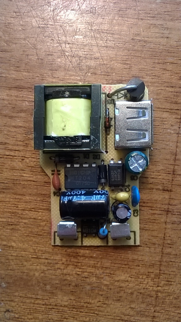

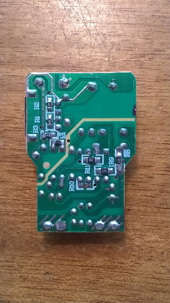

(#) mikrokapcsolo válasza MaSTeRFoXX hozzászólására (») Szept 6, 2015 /
A kis öcsipanelen egy AS3844 van, annak testvére, amit belinkeltél. Az öcsipanelen minden felületszerelt, közvetlen a panel tövében van egy 47u elkó. Ez lehet a C2? Egyik lába GND, a másik pedig a panelra megy, ha jól látom tápra, tehát az ic 7-es lábára. Holnap ezt kiveszem, és megmérem. Köszi.
datasheet.pdf
(#) kadarist válasza mikrokapcsolo hozzászólására (») Szept 6, 2015 / 1
Az UC3844 7-es lábán lévő elkót alapból cserélni kell, ha gond van egy ilyen táppal. Ez puffereli az IC tápfeszültségét.
A hozzászólás módosítva: Szept 6, 2015
(#) mikrokapcsolo válasza kadarist hozzászólására (») Szept 6, 2015 /
Köszönöm mindkettőtöknek a segítséget, megmentettétek a tápomat! A kondi cseréjével rögtön indult a táp. Köszönöm!

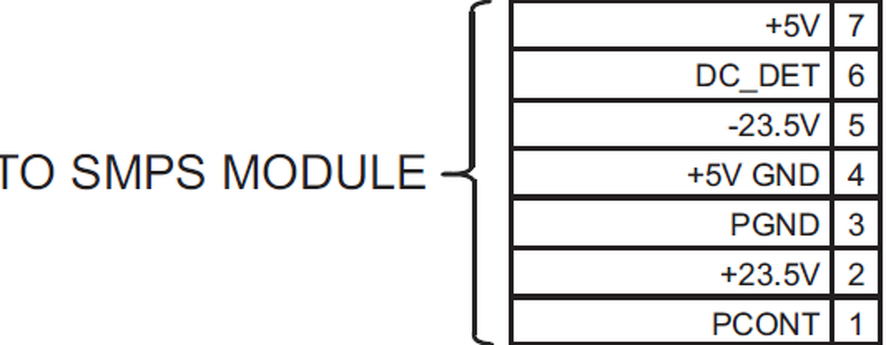

(#) Hollowdrums hozzászólása Okt 18, 2015 /
Van egy kapcsolóüzemű táp, ami egy sub erősítőjét táplálta.
A kérdésem az lenne, hogyan kell ezeket elindítani?
A 7-es lábon 5V, a 6-os lábon pedig 3V van.
-23,5V és +23,5V a kanyarban sincs, pedig nagyon nem ártana
(Bocs a képminőségért)
A hozzászólás módosítva: Okt 18, 2015
(#) kadarist válasza Hollowdrums hozzászólására (») Okt 18, 2015 / 1
A PCONT-ra köss 5V-ot.
(#) Hollowdrums válasza kadarist hozzászólására (») Okt 18, 2015 /
Nagyon szépen köszönöm a segítséget, működik!

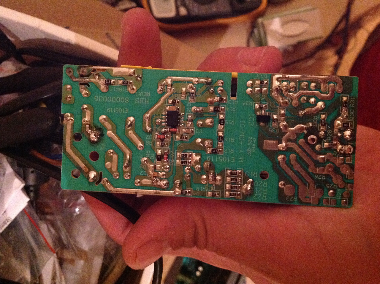

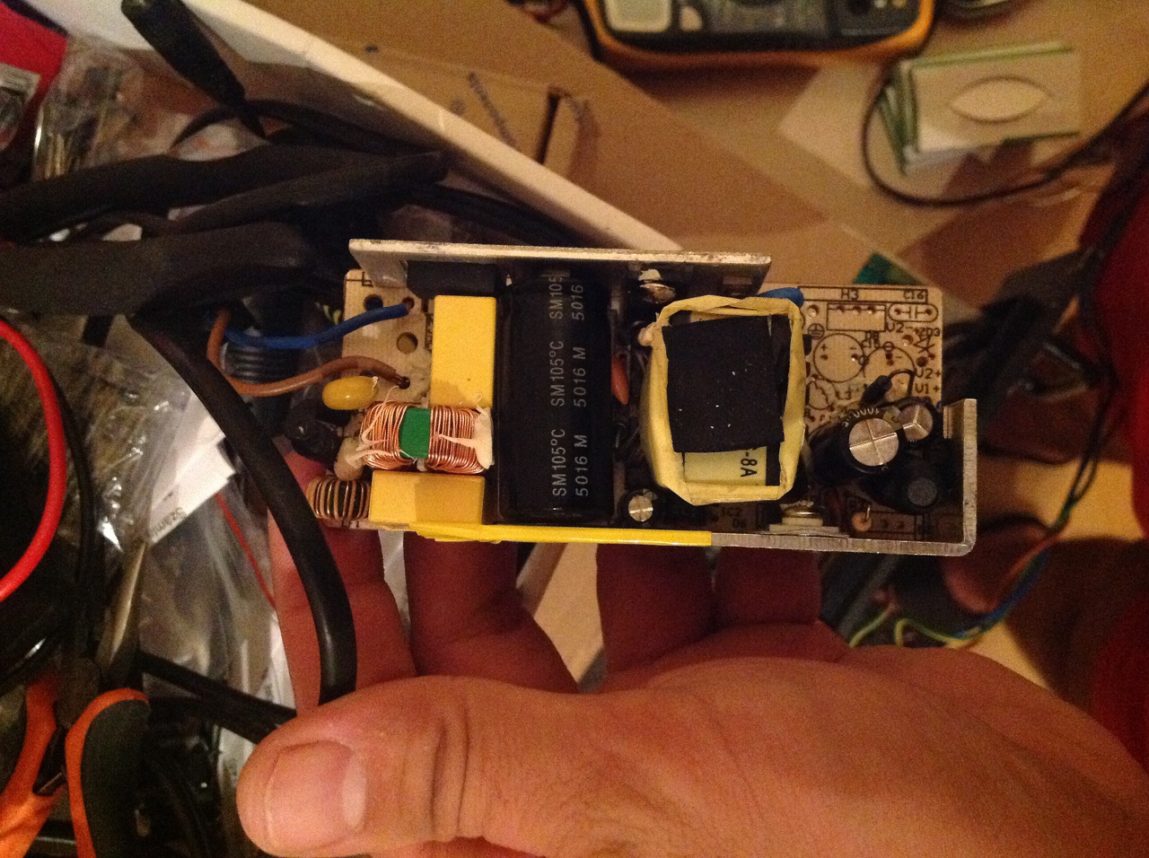

Édesapámnak elromlott a keverőpultjának a trafója. Gondoltam ránézek,sima egyszerű kis kapcsolóüzemű tápegysêg. Így szemre nem láttam semmi rendellenességet belül,meg egyik napról a másikra lett rossz. Kezdésnek cseréltem az összes kondit,de ezzel sem lett jobb. Mit kéne mérnem,megnéznem?
Mellékelek képet. Elnézést ha rossz helyre írtam.
(#) Ge Lee válasza Flashrider hozzászólására (») Okt 22, 2015 /
A hűtőfülön lévő fetet, és az IC körül lévő 3 SMD diódát. A dióda nem egyszerű eset, mert ha visszáramos attól még lehet hogy a multiméter jónak fogja mutatni. Ha valamelyik gyanús akkor ki kell forrasztani, és úgy megmérni mindkét irányban diódavizsgáló állásban. Ha bármelyik irányban eltér a várt értéktől akkor csere.
Ha ezek sem hoznak eredményt akkor már csak az IC és a szekunder oldalon lévő TL431 lehet a ludas. Elvileg.
(#) pako válasza Flashrider hozzászólására (») Okt 22, 2015 /
Ha a FET elszált, akkor valószínűleg a 2 Ohm-os ellenállások is (R19..R22). Még a 100 Ohm-os R5-re is érdemes rámérni.
(#) Flashrider válasza Ge Lee hozzászólására (») Okt 22, 2015 /
Tehát a fet az egyik gyanusított. De melyik, 2 van? Az ic körül akkor a zener diódákra gondoltál. Megmérem majd. A primary oldalon melyik ic-re gondolsz? Tl431 oké az a nyák hátoldalán van,de a másik hol van? Még egy optocsatoló van rajta az nem lehet rossz?
FET csak 1 van, a másik az elvileg dióda. Az IC körül van 3db SMD, hogy az zéner vagy sima 4148 azt ember meg nem mondja egy fotóból. IC is csak 1 van (a 8 lábú) illetve van a TL431 (SMD verzióban), mert ugye az is egy IC. De ezt csak így ránézésre mondtam, mert egyikről sem tudom a feliratot leolvasni, annyira nem jó a kép.
(#) Flashrider válasza pako hozzászólására (») Okt 23, 2015 /
Megmértem,mind hibátlanok. Tehát azok kizárva.
