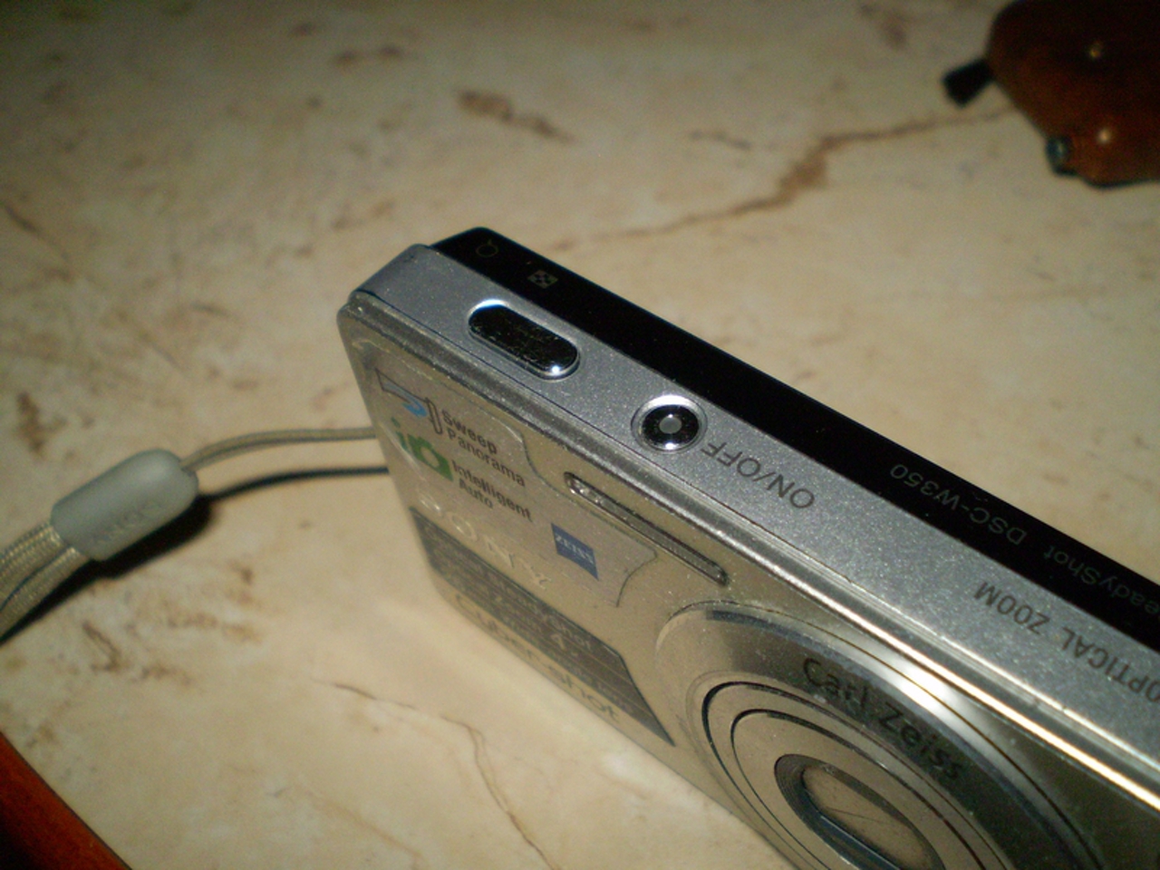

Ez a legszebb az egészben. Nem kell gyári nyomógomb sem. A legszebb megoldások közé tartozik, ha szépen levág egy darab aluminiumot, felpolírozza és egy résbe illeszti az előlapon. Hátulról arra vigyázni kell, ki ne csúszhasson - ezért lehet rá peremet is ragasztani akár. Utána már csak egy pici panelre kell egy filléres mikrokapcsoló + esetleg egy bontott rugó, hogy ne zörögjön, billegjen a nyomógomb. De egy régi magnóból, vagy másból bontott, előlap mögé passzoló peremes billentyű is megteszi. Lehet bontani magnóból, telefonból, távirányítóból, fényképezőgépből, vagy GPS-ből ezeket a peremes gombokat. Nyilván ennek megfelelő formájú nyílás kell. Tudom - kultusza van a kerek be-ki kapcsolóknak, mert könnyebb egy lukat fúrni, mint egy formát kireszelgetni. De az "izzadságszag" jót tesz egy-egy munkának. Jelentősen megemeli az esztétikai értékét. De ha már kör, akkor Rafi formájú nyomógomb is lehet - igaz az eredeti áráért Kínában éppen 20db-ot adnak. Az énáltalam javasolt sima mikrokapcsolós változat bekapcsolási élménye feelingje is más. egy könnyed mozdulattal nyomod csak meg a gombot és diszkrét kattanás (relé) jelzi, hogy bekapcsolt, vagy kiapcsolt az eszköz. Építettem egy kis erősítőt, ami nagyon könnyű. Például egy ISOSTAT kapcsolóval arrébb löktem volna bekapcsoláskor, akkora erő kell a rugós mechanika mozgatásához. De ha ez gond, például a TME-nél lehet kapni panelbe ültethető LED-es mikrokapcsolókat kerek és szögletes is van (kép). Nem mellékes, hogy jobban síkba süllyeszthető egy mikorokapcsolós, mert adott esetben nem 1cm-es a be-kikapcsoló elmozdulása, csak a mm töredéke. Jobban belesimulhat az előlapba a végeredmény. Ha a gomb köré kerül egy kis plexi gyűrű is, este is mutatós darab lesz, mondjuk egy leddel megvilágítva. Szerintem csak fantázia és kreativitás kérdése.
