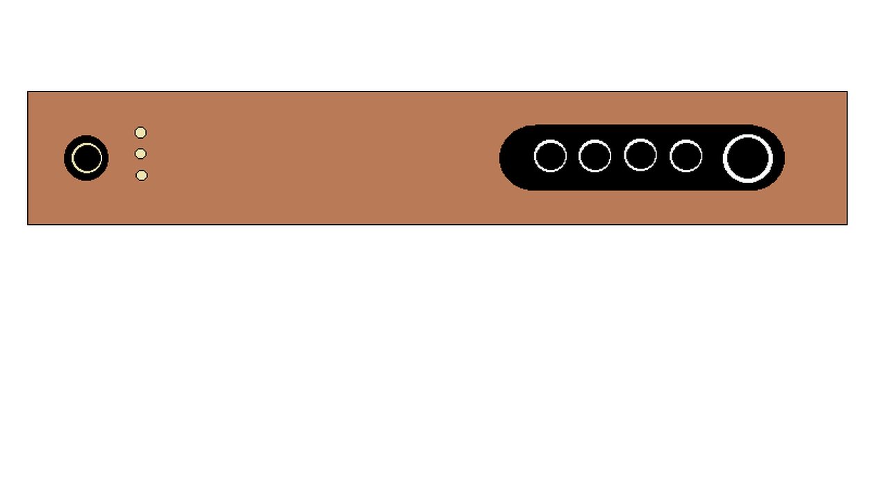

(#) Helios hozzászólása Okt 19, 2015 /
Ahogy én terveztem akkor is áram alatt lett volna egy kis táp, mivel az keveset fogyaszt. Direkt a kapcsoláshoz. és az kapcsolta volna a primerre a hálózatot.
A hozzászólás módosítva: Okt 19, 2015
(#) pont válasza Helios hozzászólására (») Okt 19, 2015 /
Sokféle kép lehet csak akkor kell még egy trafó, de a lényeg ehhez a kapcsolóhoz nem kell a skori féle kapcsolás.
(#) Helios válasza pont hozzászólására (») Okt 19, 2015 /
Értem. Én maradnék annál a megoldásnál, hogy ez a kapcsoló kapcsol egy külön relét, ami a primerre feszültséget enged. Ehhez csinálok egy kis tápot, ami a relének és a LEDnek biztositja a tápellátást.

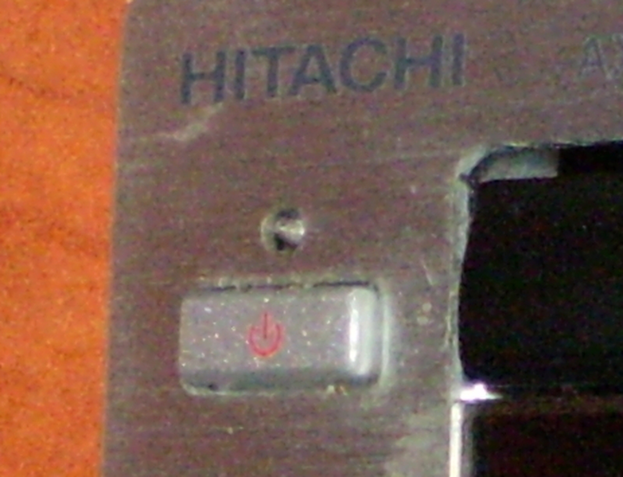

(#) kameleon2 válasza pont hozzászólására (») Okt 20, 2015 /
Ez a legszebb az egészben. Nem kell gyári nyomógomb sem. A legszebb megoldások közé tartozik, ha szépen levág egy darab aluminiumot, felpolírozza és egy résbe illeszti az előlapon. Hátulról arra vigyázni kell, ki ne csúszhasson - ezért lehet rá peremet is ragasztani akár. Utána már csak egy pici panelre kell egy filléres mikrokapcsoló + esetleg egy bontott rugó, hogy ne zörögjön, billegjen a nyomógomb. De egy régi magnóból, vagy másból bontott, előlap mögé passzoló peremes billentyű is megteszi. Lehet bontani magnóból, telefonból, távirányítóból, fényképezőgépből, vagy GPS-ből ezeket a peremes gombokat. Nyilván ennek megfelelő formájú nyílás kell. Tudom - kultusza van a kerek be-ki kapcsolóknak, mert könnyebb egy lukat fúrni, mint egy formát kireszelgetni. De az "izzadságszag" jót tesz egy-egy munkának. Jelentősen megemeli az esztétikai értékét. De ha már kör, akkor Rafi formájú nyomógomb is lehet - igaz az eredeti áráért Kínában éppen 20db-ot adnak. Az énáltalam javasolt sima mikrokapcsolós változat bekapcsolási élménye feelingje is más. egy könnyed mozdulattal nyomod csak meg a gombot és diszkrét kattanás (relé) jelzi, hogy bekapcsolt, vagy kiapcsolt az eszköz. Építettem egy kis erősítőt, ami nagyon könnyű. Például egy ISOSTAT kapcsolóval arrébb löktem volna bekapcsoláskor, akkora erő kell a rugós mechanika mozgatásához. De ha ez gond, például a TME-nél lehet kapni panelbe ültethető LED-es mikrokapcsolókat kerek és szögletes is van (kép). Nem mellékes, hogy jobban síkba süllyeszthető egy mikorokapcsolós, mert adott esetben nem 1cm-es a be-kikapcsoló elmozdulása, csak a mm töredéke. Jobban belesimulhat az előlapba a végeredmény. Ha a gomb köré kerül egy kis plexi gyűrű is, este is mutatós darab lesz, mondjuk egy leddel megvilágítva. Szerintem csak fantázia és kreativitás kérdése.
(#) Helios válasza kameleon2 hozzászólására (») Okt 20, 2015 / 1
A jelenlegi is hasonló elven készült. De ki szeretnék próbálni más anyagot is az előlap készitéshez és ezért szemeltem ki ezt az "egyszerűbb" megjelenésű gombot. Ha minden kötél szakad, akkor szétszedek egyet, és kap a belseje egy sima nyomógombot, mind a DVD-k paneljén és kész is.
Lent mellékeltem a "tervet".
