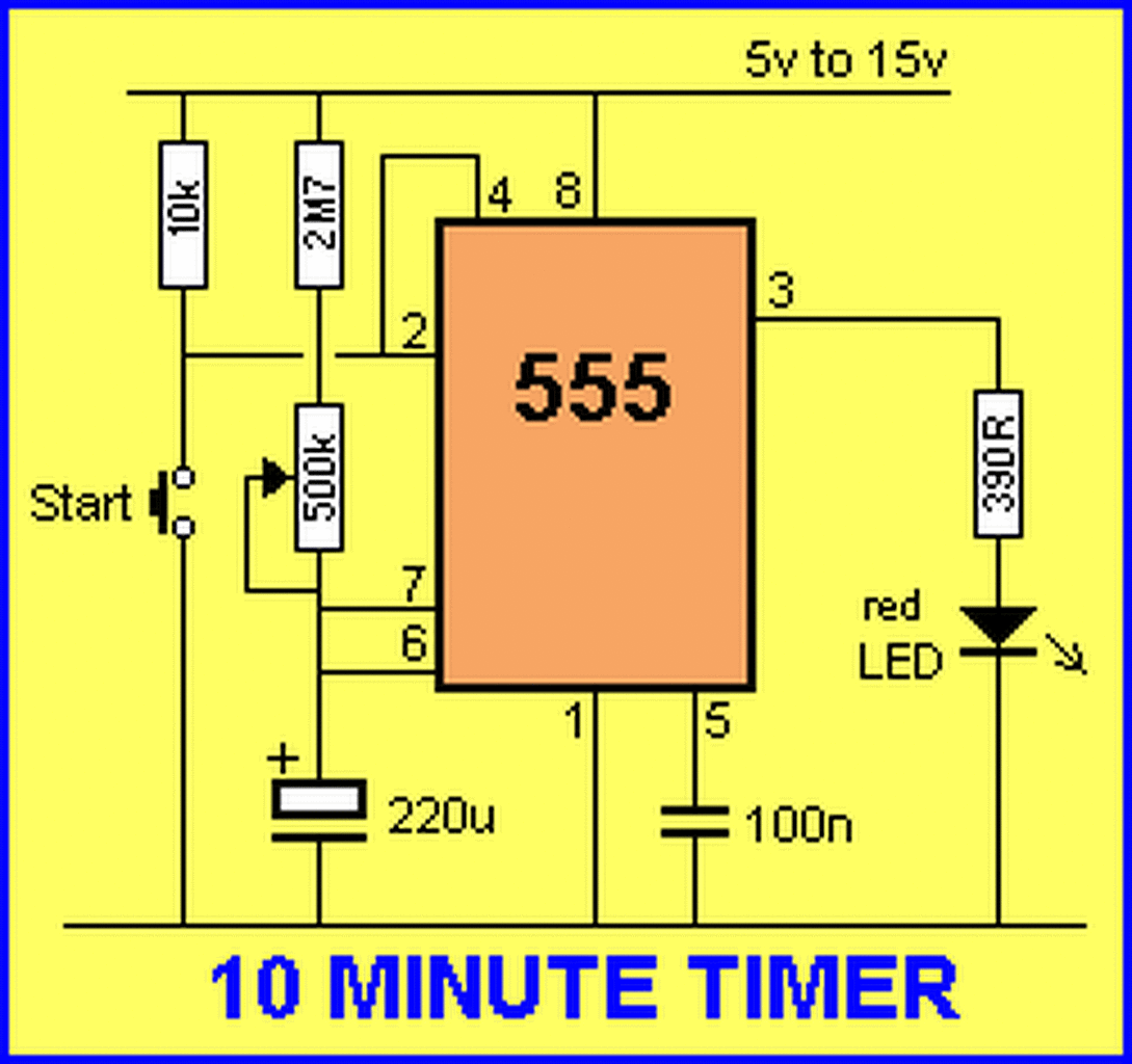

![]() De olyan kapcsolás kéne amibe ne555 van mert az van itthon.Az se gond ha több az idő 4-6 perc közé akarom beállítani. Keresgéltem neten már rajzot. De hogy jó e nem vagyok benne biztos. Ez a rajz meg felelne? 3 as kimenetre raknák 470ohm ellenállást és bd139 tranzisztort (ledek elé van előtét ellenállás) 63 uv ledet akarok kapcsolni vele.
Működhet, de mint írtam nem túl jó egy perc felett analóg módon időzíteni. Mert a kondi szivárgási árama már összemérhető lehet a töltőáramával. De próbáld ki. Minden esetre a nyomógombbal párhuzamosan tegyél egy 100nF-os kondit. A 2,7Mohm helyett pedig 1Mohm-os ellenállást.
Köszi
![]() Megrajzolom nem soká sprintlayoutba 100nf az miért kell? meg 2.7Mohm helyet 1Mohm ?500Kohm helyet 100Kohm rakhatok ? A hozzászólás módosítva: Szept 26, 2015
A 100nF két okból jó. Részben zavarérzéketleníti a nyomógombot, részben pedig nem szép, hogy a Reset jel és a Tr jel egyszerre van kapcsolva. Ha van kondi, a feszültség "lassan" megy fel, és előbb a Reset jel szűnik meg, utána a Trigger jel. Így biztos, hogy kapcsolni fog az 555.
A 2,7Mohm helyet azért kell az 1Mohm, metr Te 4..8 perc között időzítesz, ez meg 10 percre van számolva. Ha 500kohm helyett 10kohm-ot teszel, kisebb lesz a beállítható időtartomány. Itt utána számolhatsz..
Próba panelon összeraktam, működik rendesen.
Köszönöm a segítséget.
