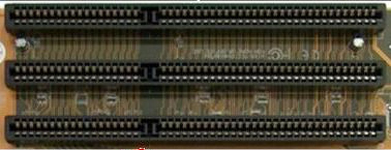

Sziasztok. Ősrégi ISA és EISA buszokkal kapcsolatban lenne kérdésem.
Van egy ilyen kártyám, nem tudom, hogy ISA vagy EISA. Az ISA alaplapi slot egy hosszabb, és egy rövidebb részből áll. Pin számozásuk hosszabb szakaszon Ax, Bx, rövidebb szakaszon Cx, Dx. Kártyámon csak a hosszabb szakaszba való csatlakozó rész van, rövidebb szakasz üresen marad.
Jól értelmezem, hogy egymással kompatibilisek, miközben ISA 8, 16, EISA 32 bites?
Működhet így? DOS alatt menne, akkor beüzemelése hogy történne? Becsatlakoztatom a kártyát, gép indul, driverprogram telepítve, és jó lenne?
A számítógép még WIN 98 korabeli, az van rajta, mellékelt képen lévő slot nem az, csak ilyen van rajta 2 db.

(#) SzervízMacska válasza nagym6 hozzászólására (») Okt 23, 2015 / 1
Jól értelmezed az elejét. A képen 16 bites isa csatlakozó van, ebbe dughatsz 8 bitest is, aminek csak a hosszú csatlakozója van. Az eisa igész más, nem kompatibilis az előbbiekkel.

A 8 bites ISA csatlakozót szokták "XT" csatlakozónak is hívni, a 16 bitest pedig "AT" csatlakozónak. Ez már történelem...
(#) didyman válasza SzervízMacska hozzászólására (») Okt 23, 2015 / 1
Visszafelé kompatibilis az EISA is.

Tehát mindenképpen passzol a kártyám, válaszok szerint, akármilyen ISA, EISA. A telepítés jó úgy, ahogy előbb írtam?

DOS-nál nincs ilyen klasszikus értelemben vett telepítő. A PC kártya még nem PNP, valószínűleg erőforrásokat kell beállítani neki jumperekkel. Ezután DOS alatt ezeket az erőforrásokat szintén meg kell adni az őt elérő illesztőprogramnak, amit vagy annak egyszerű telepítője, vagy te másolsz be valahova, és adsz hozzá a config.sys/autoexec.bat fájlokban megfelelően paraméterezve. Pontosan milyen kártya ez?

IEEE-488 azaz GPIB kártya. De amit leírtál nekem annyira magas, hogy úgy néz ki bukik a dolog. Driverében van "INSTALL.EXE", ez nem old meg mindent?
A kártyán van egy 8-as dip kapcsolósor, meg talán jumperek is.

Szerintem fizikailag más volt a csatlakozója, így fel sem merülhet a kompatibilitás lehetősége.

Úgy volt kialakítva, hogy mind a PC, mind az AT csatolót tudta fogadni és kezelni. Nézz csak utána. Ez volt a nagy előnye az MCA-val szemben.

Nem biztos, hogy annyira bonyolult. Csak a kártya erőforrásait a gépben lévő többi perifériára tekintettel kell beállítani (hogy ne legyen ütközés), és a szoftveres oldal meg erről nem fog tudni, így be kell írni. Próbáld ki a telepítőt, hogy mit csinál, kérdez-e dolgokat.

Megnéztem, valóban beleszuszakolhatóak az eisa csatlakozóba a 8 és 16 bites isa kártyák, de gyakorlati haszna nemigen volt. Az akkori alaplapokon volt bőven az előbbiekből, eszébe nem jutott senkinek, hogy pl. a hangkártyáját az egy szem eisa slotba dugja. Egyébként ez a csatoló a kezdeti 486-os időkben lett bevezetve. Talán még pont van valahol egy ilyen alaplapom. A mai pnp megoldásokhoz képest kihívás volt gépet építeni, de azokból a gépekből még manapság is sok teszi hibátlanul a dolgát...

Némely gyártó a pcb-re nyomtatta a puskát a konfiguràláshoz, mások nem. Utóbbi esetben csak a gyári doksi segít...
