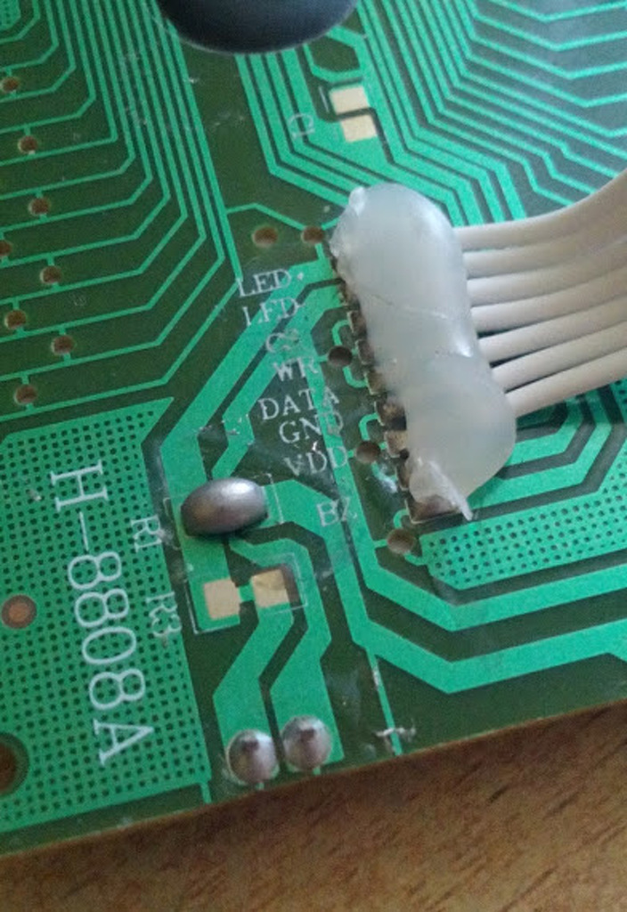

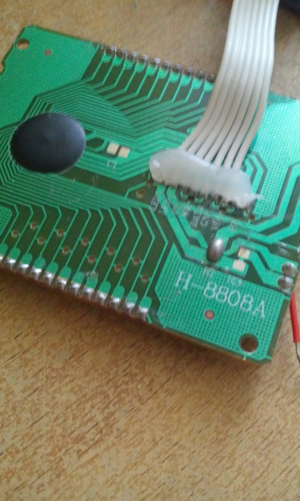

(#) lai200270 hozzászólása Okt 26, 2015 /
Ugyenezt a kérdést feltettem az LCD-s topikban is de nem tudom hogy most pontosan hova való.A lényeg az hogy van egy modul amiről nem tudom hogy mi a chip típusa, mivel a chip le van öntve valamivel.Ezt kéne valahogy kiderítem hogy mi a típusa hogy az adatlap alapján jussak valamire.
A hozzászólás módosítva: Okt 26, 2015
(#) bbarna válasza lai200270 hozzászólására (») Okt 26, 2015 / 1
Szerintem ott nincs chip, csak a forrasztott kábelt öntötték le műanyaggal, hogy ne tépje fel a vezető sávokat.

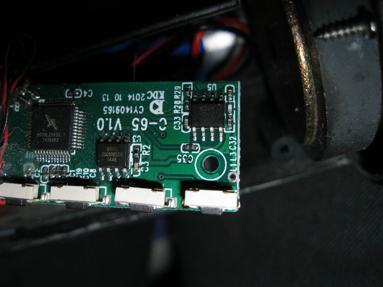

(#) B.I hozzászólása Okt 26, 2015 /
Sziasztok. Egy IC-ről szeretnék valami információt szerezni, de a google nem segített. Sajnos egy, valószínűleg kínai csodáról van szó, mert egy onnan származó bluetooth kihangosítóban van (trubadurláda ) A sorozatszáma B6THL25033, de csatolok egy képet is, bocsi a minőség miatt. Előre is köszönök mindent.
(#) lai200270 válasza bbarna hozzászólására (») Okt 27, 2015 / 1
A chip azon a képen nem látszott de itt egy jobb kép

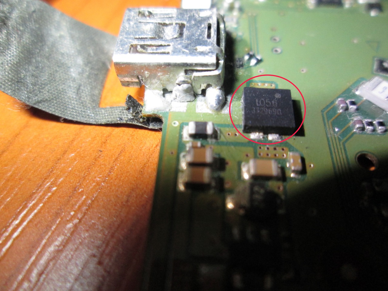

(#) diablo hozzászólása Okt 27, 2015 /
A mellékelt képen egy külső merevlemez elektronika látható és a bekarikázott alkatrészt keresem. Fogalmam sincs mi lehet, tippem szerint egy stabilizátor de nem biztos. Jó lenne tudni legalább a tokozását, mert hogy azt sem találom. Másik tippem, hogy egy induktivitás (L betű) elég fura tokozásban, mert hogy 10-20 ohm-okat lehet rajta mérni.
Valaki biztosat nem tud mondani rá?

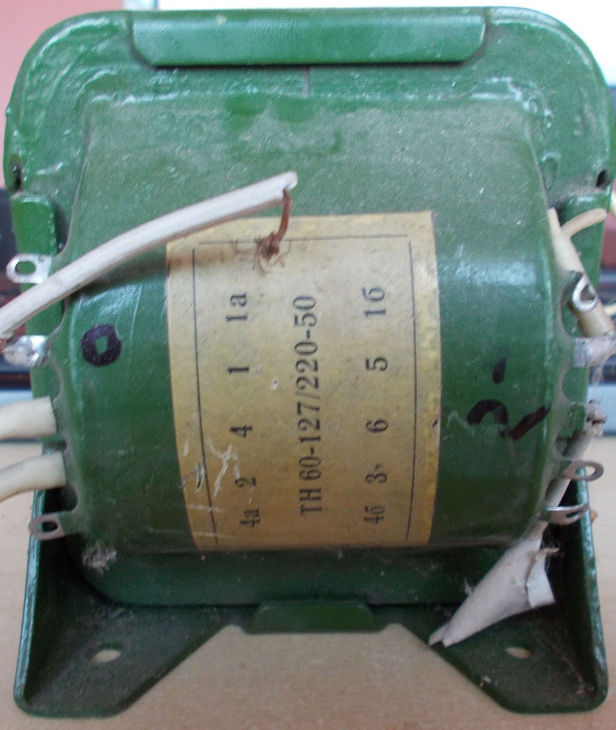

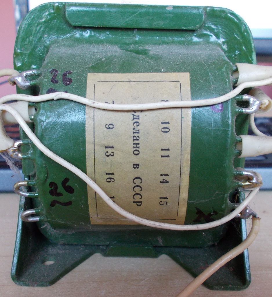

(#) (Felhasználó 51715) hozzászólása Okt 28, 2015 /
Az alábbi trafó 26V-os ágára lenne szükségem, de nem tudom értelmezni a ráírt értékeket, a 26V-ot műszerrel mértem. Hány VA lehet, egyáltalán használható ez változtatható feszültségű tápegységhez?
Van pár oldal a neten róla, de nem találom amit keresek.
Ha segít valamit akkor a mérete 10x10x9 cm, súlya 5,3 kg.
A segítséget előre is köszönöm!
(#) gerleimarci válasza (Felhasználó 51715) hozzászólására (») Okt 28, 2015 /
Én úgy tudom, hogy elektroncsövek fűtéséhez használtak ilyet. Több amperrel terhelhető.
(#) (Felhasználó 51715) válasza gerleimarci hozzászólására (») Okt 28, 2015 /
Köszönöm és meg is van, 152VA.
