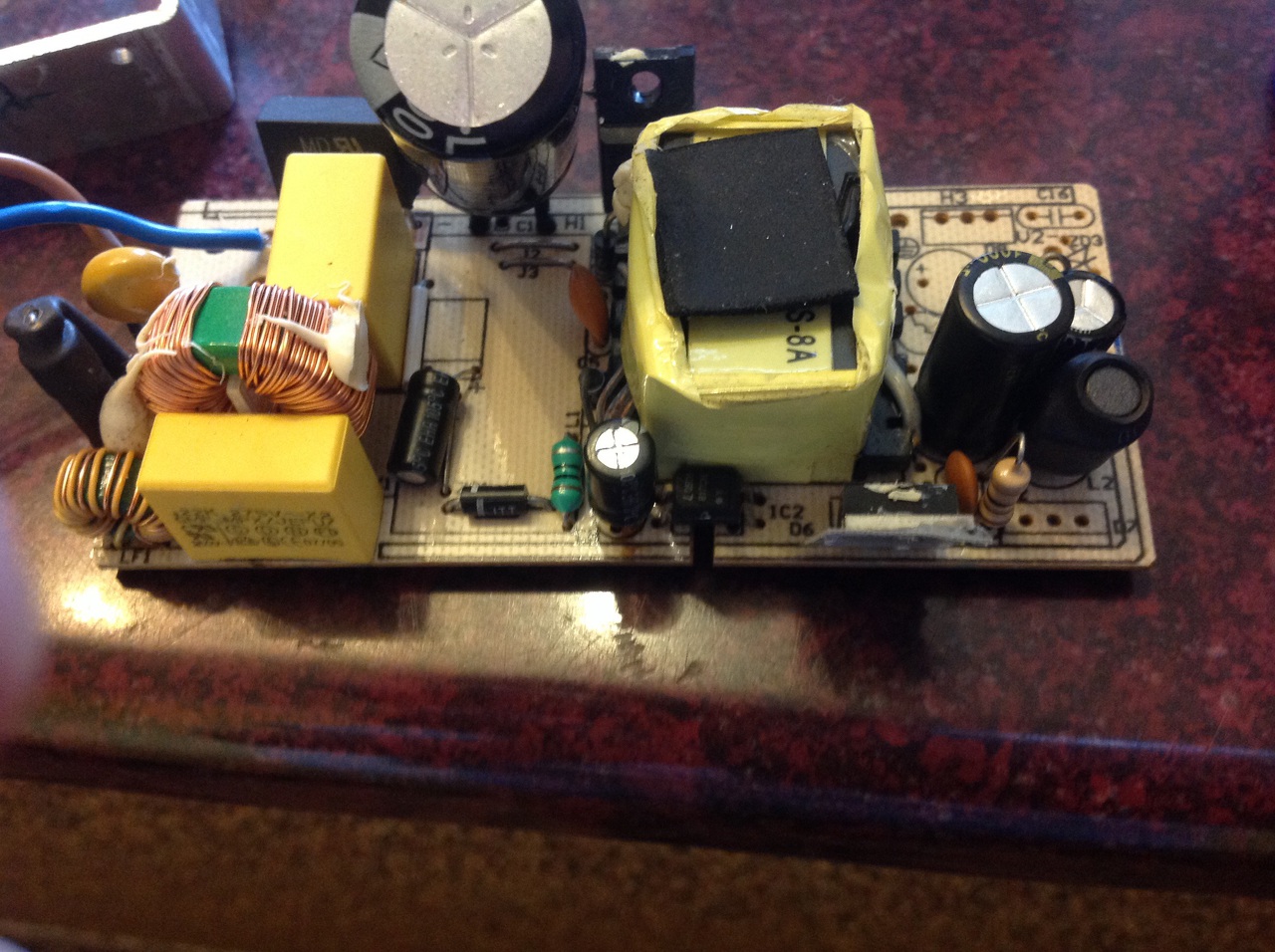

Leszedtem a bordákat,hogy jobb képet lássatok. Tehát a bordára 2 darab alaktrész van felcsavarozva.
Számszerint:
- uf1002ct
- p10nk60zfp
A 3 smd-t néztem az jónak látszik. Majd kiforrasztom délután.ja és hol van még 8 lábu ic én csak 1-et látok :O
A hozzászólás módosítva: Okt 23, 2015
(#) Flashrider válasza Ge Lee hozzászólására (») Okt 23, 2015 /
Mértem a feszültségeket. A panel jobb-kimeneti felén mindenhol 0. Cseréltem a 817-es optocsatolót hátha. De semmi.
(#) Ge Lee válasza Flashrider hozzászólására (») Okt 23, 2015 /
Az optocsatoló nem szokott tönkremenni. Az UF a dióda, hogy kettős vagy sima annak majd utánanézel. Mérd ki azt is, bár az szinte biztos hogy jó. A P10 a FET, az lehet hogy halott, ki kell mérni. 8 lábú IC csak 1 van, a másik az 3 lábú és a szekunder oldalon van.

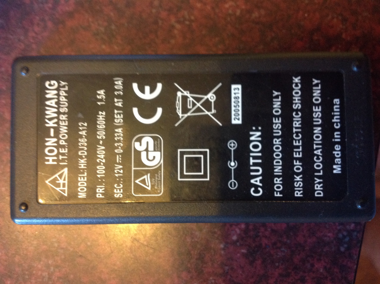

(#) eyess válasza Flashrider hozzászólására (») Okt 23, 2015 /
„Édesapámnak elromlott a keverőpultjának a trafója”
Milyen pult lenne ez ?
Típus ?
(#) Flashrider válasza eyess hozzászólására (») Okt 23, 2015 /
Hello eyess!
NUMARK Cd mix 1.
GeLee: Méregetek ahogy tanácsoltad.
Ez egy 12v ról működő mixer , aminek a tápja egy 12v os adapter , ha jól nézegetem
Így van !

(#) Flashrider válasza eyess hozzászólására (») Okt 27, 2015 /
Ûdv!
Nem jelentkeztem eddig na de itt vagyok. Amik eddig történtek.
Sikeresen csináltam egy zárlatot ami kirobbantotta a 8 lábu ic közepét. A 3 zéner féle diódából 1 zárlatos lett. Az R5-ős ellenállás 1 ohm lett a 100 helyett. A fet és a másik dupladiódás alkatrészt is cseréltem. Ja meg a kimeneten volt egy egyenirányítóra hasonlító alkatrész,ezt az eladó se tudta behatárolni de adott helyette egy helyettesítőt. Miután mindent cseréltem az eredmény mêg rosszabb most sehol sem mérek semmi êrtelmes feszültséget. eddig még csak volt valami most semmi.... Lehet,hogy a helyettesítő alkatrészek miatt van ez?
A zener féle dióda helyett ezt kaptam: LL4148
Az egyneirányító diódáról ezt bíram leolvasni: 214D5 EIC56
Az smd ic nem tudom milyen volt mielőtt kipukkant de a tanácsaitok szerint ez ment bele: TL431aIdR
Mit nézzek?
(#) vargaf válasza Flashrider hozzászólására (») Okt 27, 2015 /
Az LL4148 az sima kapcsoló dióda, nem helyettesíti a Zener diódát
Üdv.: Feri
(#) Flashrider válasza vargaf hozzászólására (») Okt 27, 2015 /
Az a baj,hogy ezt a szakeladó se tudta megmondani hogy mi az. Felirat semmi rajta,vagy hogy lehet ezt kiszűrni hogy mi? Az ic körül volt ebből 3 db.
(#) Flashrider válasza Flashrider hozzászólására (») Okt 29, 2015 /
Közbe néztem,hogy esetleg a greatz hidat is elküldtem a mennyországba,azt ki lehet valahogy mêrni? Vagy mitől lett halott az egész táp?
(#) ferci válasza Flashrider hozzászólására (») Okt 30, 2015 /
Ha tudod, hogy egy 4 diódából álló graetz hogyan van felépítve, a multiméter dióda-vizsgáló állásában ki tudod mérni. Nyitóirányban diódánként 6-800 mV-ot láthatsz, típustól függően.
