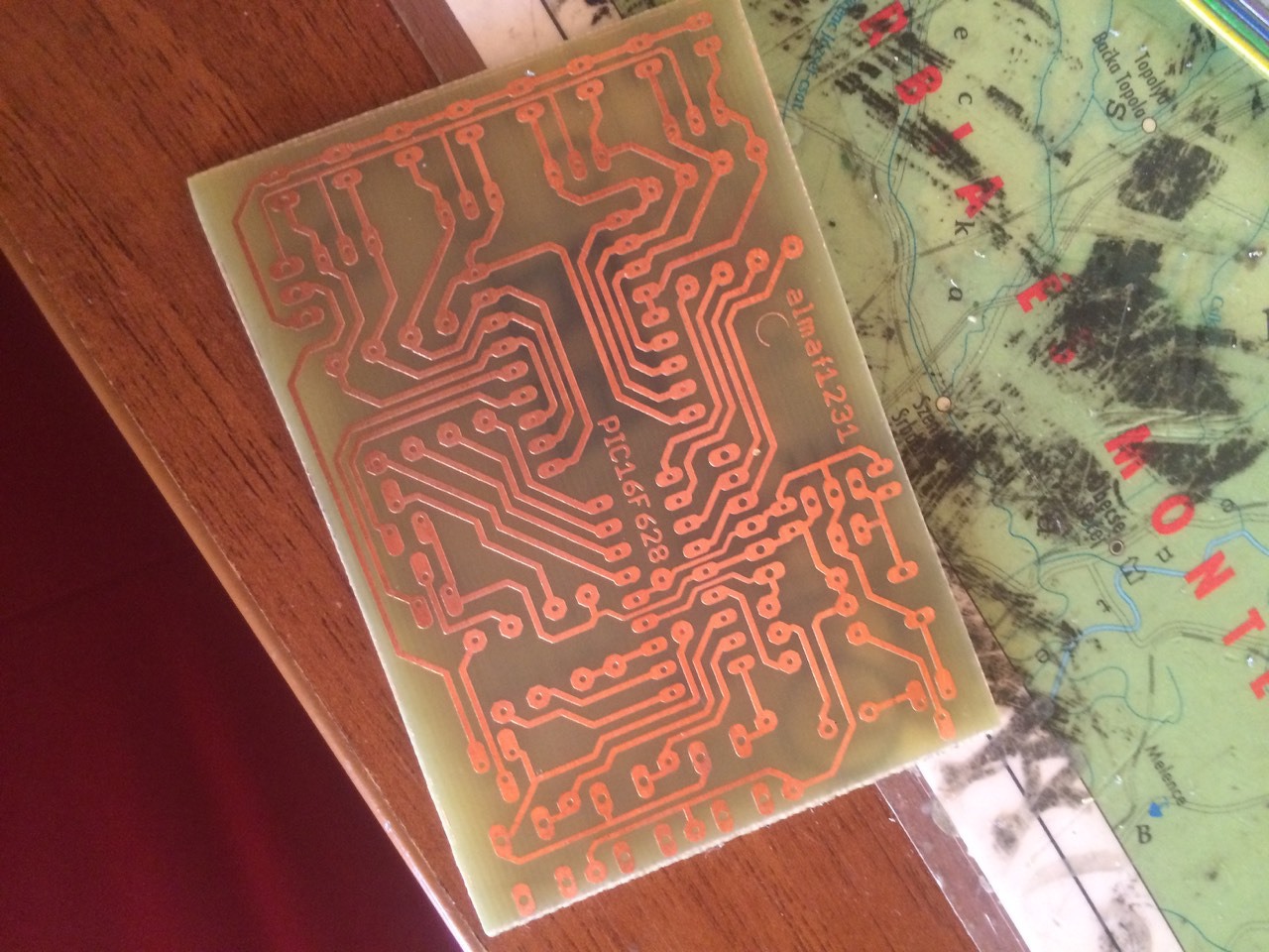

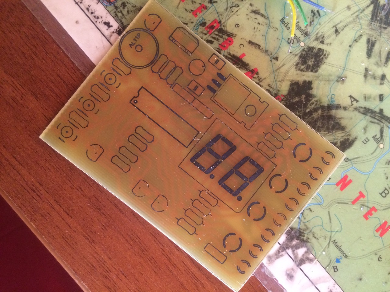

Esti projektem: egyszerű próbapanel PIC16F628-hoz.
Épp tegnap hoztam vissza a halálból két PIC16F628A-t és eszembe jutott, hogy össze kéne ütni hozzá egy kis gyakorlópanelt, amivel a mikrovezérlő szakkörön tanultakat tudom berögzíteni. Van már más próbapanelem is, nagyobb PIC-ekhez, de ehhez (majdnem) minden volt itthon.
Amit tud: 3 nyomógomb, 2 hétszegmenses közös anódos kijelző multiplexelve, 4 db kétszínű LED, 1 zümmer, 8 db-os LED sor. ICSP csatlakozás, külső táp.
Sajnos a zümmer és a kétszínű LED-ek épp nem voltak kéznél így még hiányoznak.

Szép munka! Gratulálok!
A NYÁK-ot milyen technikával csináltad?
(#) almaf1231 válasza szucsistvan123 hozzászólására (») Okt 30, 2015 /
A NYÁK vasalással készült, maratás sósav-hidrogénperoxiddal, beültetési oldalt szintén rávasaltam, majd a beleragadt papírt ecettel leoldottam.
