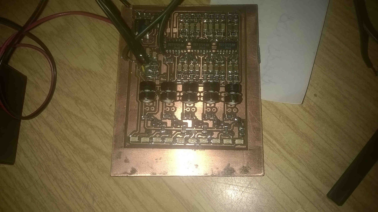

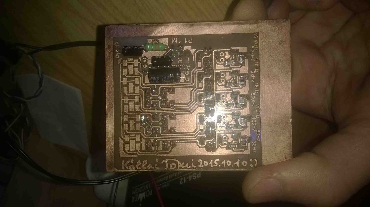

(#) Pulyka hozzászólása Okt 25, 2015 / 1
Már régóta vártam erre a projectre, de volt elég sok ráfordítható szabadidőm, és kész lettem vele.
Gyakorlatilag az Attila86 "féle" spektrum analizátor 2 sávszűrő panel "SMDsített'' változatáról van szó.
Elsőre sikerült a nyák, persze van 1-2 hiba, de apró javításokkal orvosoltam őket, a nyákot én készítettem Eagle-ban.
Úgy működik, ahogy kell, be is van hangolva a cikkben szereplő "beállító" mp3 segítségével.
Egy fényorgonát szeretnék(3 színűt), de így lehet választani, hogy a 3 szín melyik-melyik frekvenciára villanjon.
A KÉK LED-eket(az SMD tranzisztorok alatt.) a beállítás miatt, és a kijelzés miatt terveztem oda.
Később felteszem a sima brd fájlt, csak javítok, finomítok még rajta.(Az 5V-os smd stab.kocka elé egyébként szűrést se terveztem, így egy zselés akksiról üzemel, hogy még véletlenül se tegye tönkre a hálózati zavar..)
