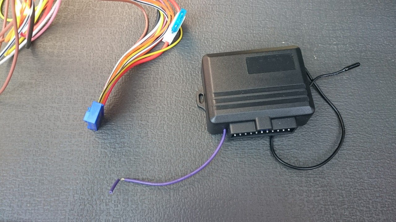

A kérdésem az lenne, hogy mennyire macerás a gyári kulcsos központira rákötni egy távirányítós vezérlőt? Hol keressem a gyárit?(Vezérlőt) Bármilyen univerzális megfelelő? Mivel 3 ajtós így két (oldal) ajtót nyit és zár jelenleg kulccsal. (2002 swift GS) Köszi előre is. A hozzászólás módosítva: Okt 29, 2015
Nem túl bonyolult. Itt még külön áramkör van a vezérléshez. Üdv: Gábor
Köszönöm. Akkor mindegy hogy milyet veszek? Igazábol csak rá kell dugnom a gyári vezérlő megfelelő "bemenetére"?
Köszönöm. És azt megtalálom valahol, hogy pontosan mit hova merre?
Az új vezérlőhöz gondolom kapok rajzot, de a mostani gyári nekem nem teljesen tiszta érdekelnek az ilyen bütykölések, de kezdő vagyok, szóval bocs a tudatlanságom miatt
A kapcsolási rajz alapján beköthető a vezérlő. A táv két kimenetét a vezérlő nyitó és záró pontjához kell kötni. Üdv: Gábor
még valami...hol jobb rákötni az új vezérlőt? Hátul a gyári vezérlőnél vagy elől a kábelkötegnél?
kösziköszi
A vezérlőnél minden kapcsolódási pont elérhető egy helyen. Üdv: Gábor
Ezt kellene összehangolnom a gyári vezérlővel
Esetleg valaki nem "oktatna" ki esetleg mondjuk facebookon pribátban? Bocsi de kezdő vagyok :/ vagy inkább vigyem autóvillamossági szerelőhöz?
Na végigolvastam az ide tartozó hozzászólásokat és azthiszem "kivilágosodott" a kép
már csak azt nem tudom, hogy az állandó 12V-ot lebehetem-e a csomagtérvilágítás állandó pozitívjáról? Elbírja e az a relatív vékony vezeték? (az új vezérlő rövid piros vezetékén van egy 15 ös bizti, de nem tudom hogy az csattan-e el előbb ha gond van, vagy a csomagtartó világítás gyári pozitív vezetéke amibe egy 5W-os izzó van gyárilag) A hozzászólás módosítva: Nov 3, 2015
Az a vezeték nem fogja elbírni, mert tervezve van, nehogy többet tudjon.
