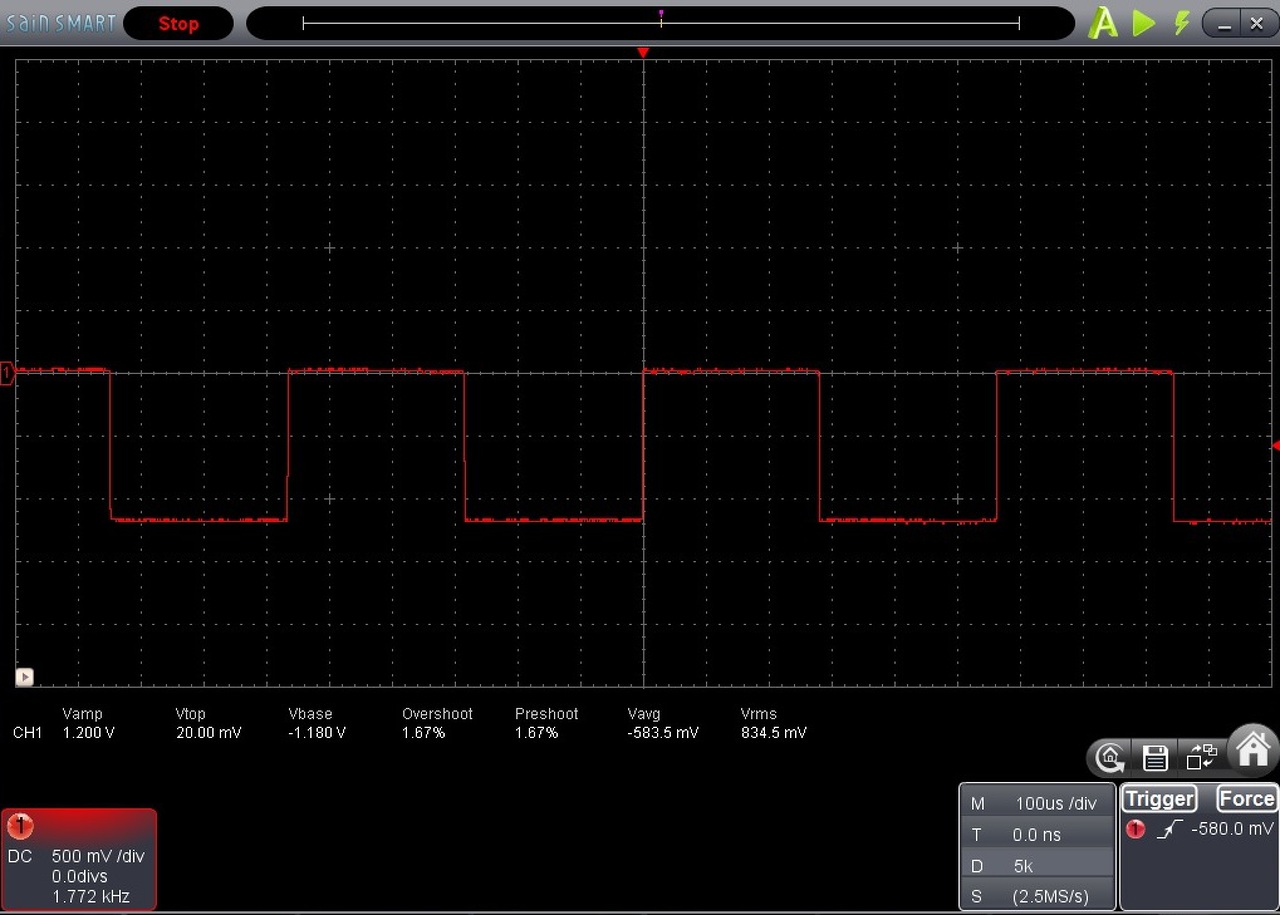

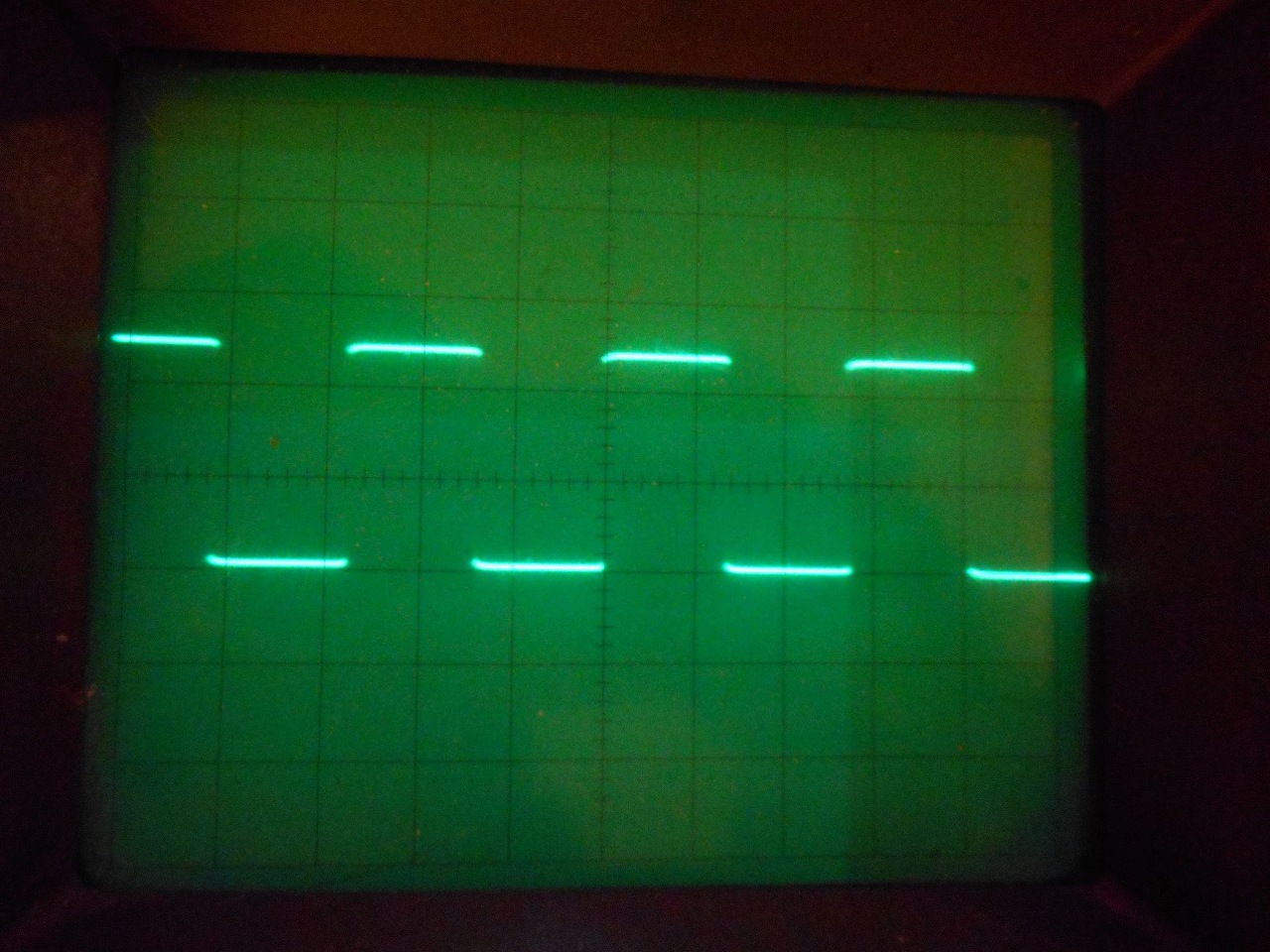

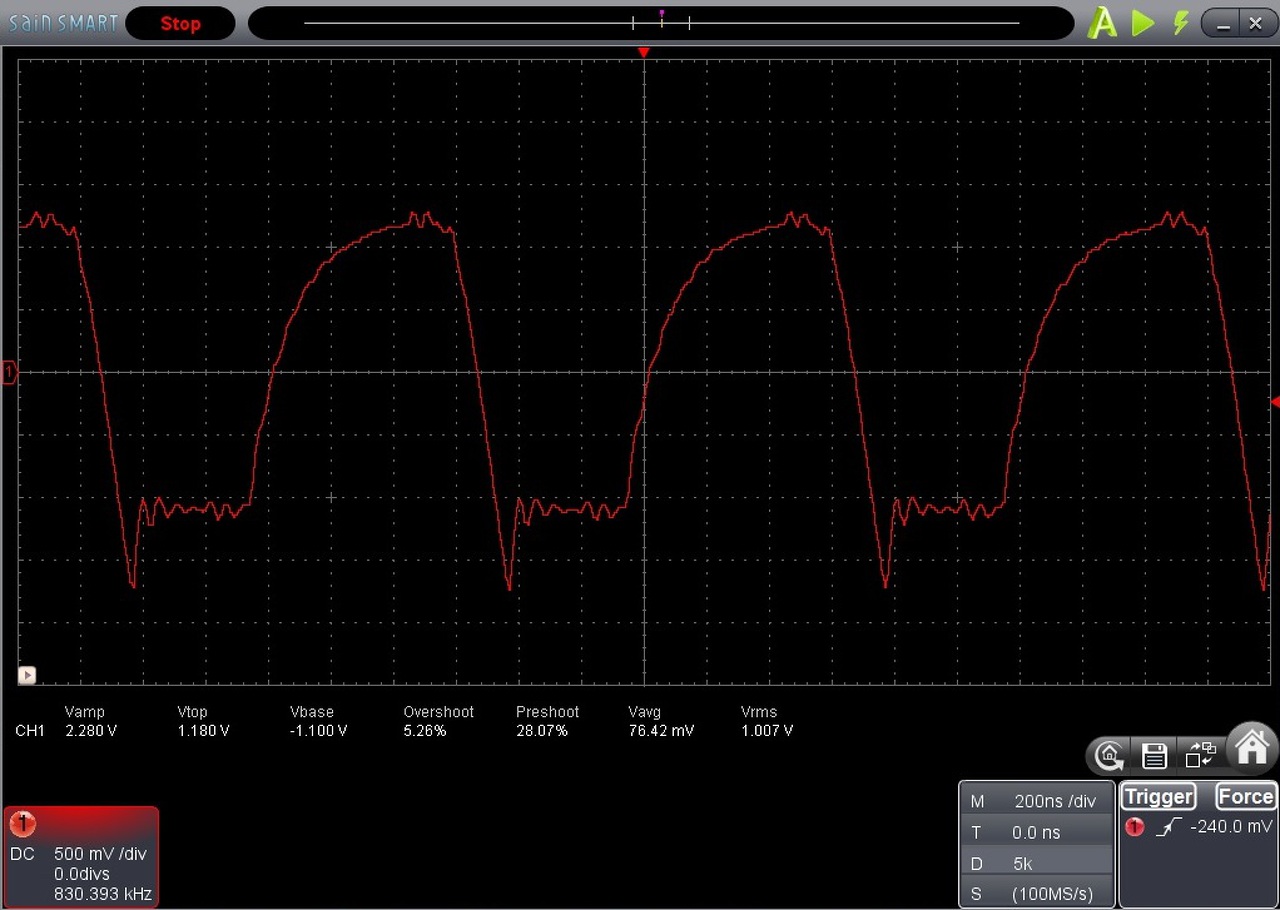

Nos, készítettem pár tesztet. Bocsi az analóg képeiért, kis vacak kompakt géppel nem egyszerű jó képet csinálni. Minden képet úgy neveztem el, hogy tudni lehessen melyik micsoda. Az elsőn a már említett órajel generátor jele látható 15V-os feszültséggel hajtva. A második egy kapcsitáp (Nokia töltő) szekundere volt a forrás. A harmadik az XR2206-os függvénygenerátor tökre feltekerve (gyenge a tápja, így alapból nem valami jó). Az utolsó analóg képen a szkóp CALC kimenete.

Nem olyan rossz ez a pen szkóp végül is 25 megás ami otthonra bőven elegendő.

Az utolsó képen látszik, hogy egy kicsit alulkompenzált az osztó. A fel- és lefutások végén látszik, egy kis görbület. Ezt egy kicsit állítani kellene, akkor azért jobb lesz.

Itt kb. jónak tűnik minden. Az előző képeken itt: furcsa a két szkóp kép közötti elég nagy eltérés. Gyanítom, hogy a digiszkóp négyszögesíthet, amilyen jelenséggel én még nem találkoztam, mert az analóg szkóp és kábele tudja ezt a sebességet. A mostani 15V-ról működő HEF4060 képéről következtetve.

Ez nagyjából jó ábra. Szépen látszik, hogy a trafó , meg a többi alkatrész szerelés, szórási, stb induktivitása szépen összeleng a mindenféle kapacitással. Vagyis ez egy parazita rezgőkör. Ezt jobb helyeken csillapítják, de legalább most lehet látni, hogy nem is olyan rossz ez a szkóp.
