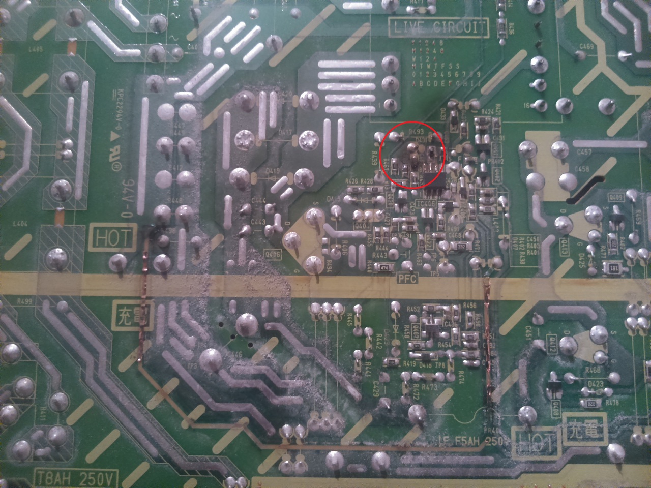

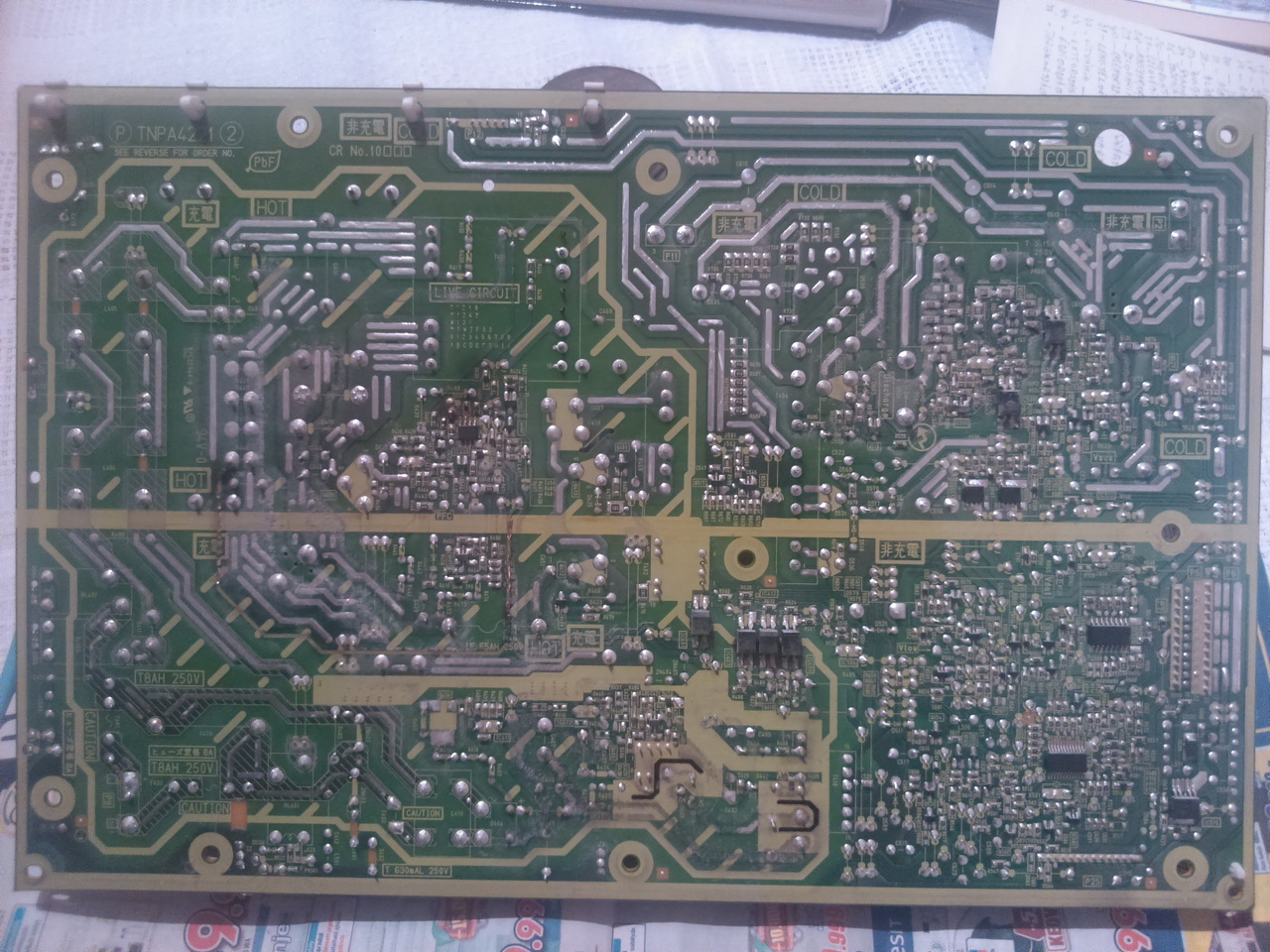

(#) vladcepes válasza Mircsof hozzászólására (») Nov 1, 2015 /

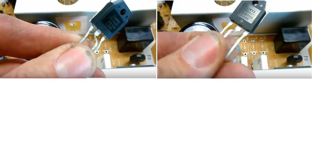

Sziasztok! Leszedtem a panelt,hát a túlsó fele nem szép látvány.
(#) eyess válasza stevepapa hozzászólására (») Nov 1, 2015 /
Miért nem ?
(#) eyess válasza vladcepes hozzászólására (») Nov 1, 2015 /
Hát ezzel meg mit lett te jó ég
(#) vladcepes válasza eyess hozzászólására (») Nov 1, 2015 /
Hát nem írom le újból de vágta kifele a biztosítékot rendesen,most leszedve így néz ki. Néztem van hozzá javító készlet is TNPA4221 panelhez, de itt több a baj mint a javítókészlet ahogy elnézem. Szerintem annál a fekete bigyónál kezdődhetett szerintem. {(kép)-ezt egy videóról szedtem le ezt a képet}. Néztem videókat is a javításról. De ezen a panelen még szakadás is van rendesen.
A hozzászólás módosítva: Nov 1, 2015
Van bizony rendesen .És úgy látom a PFC áramkör is kapott .
A szomszédé volt a cucc. Levágta a lakás biztosítékot,szétszedte a tv-t majd látta hogy egyik bizti ott is ki van menve. (neki nem volt ilyen otthon-így rövidre zárta egy fogóval) egy nagy szikra lakás biztosíték újból leverve. Aztán ki akarta dobni a tv-t és innen jött az hogy ha már ki dobja adja ide. Na egyenlőre itt tartunk Ha itt kapok egy kis segítséget (mint máskor is más dologba-mert csak hobbista vagyok) akkor megpróbálom a lehetetlent-ha nem sikerül majd kivágom én
(#) eyess válasza vladcepes hozzászólására (») Nov 1, 2015 / 1
Mindenféle képen rendbe kell tenni a tápot , mert csak úgy lehet tovább menni.
Mindent ki kell mérni .A táp rendbe hozatala után viszont nem garantált az , hogy müködni is fog a tévé . Feltehetően lesznek még további hibák is.

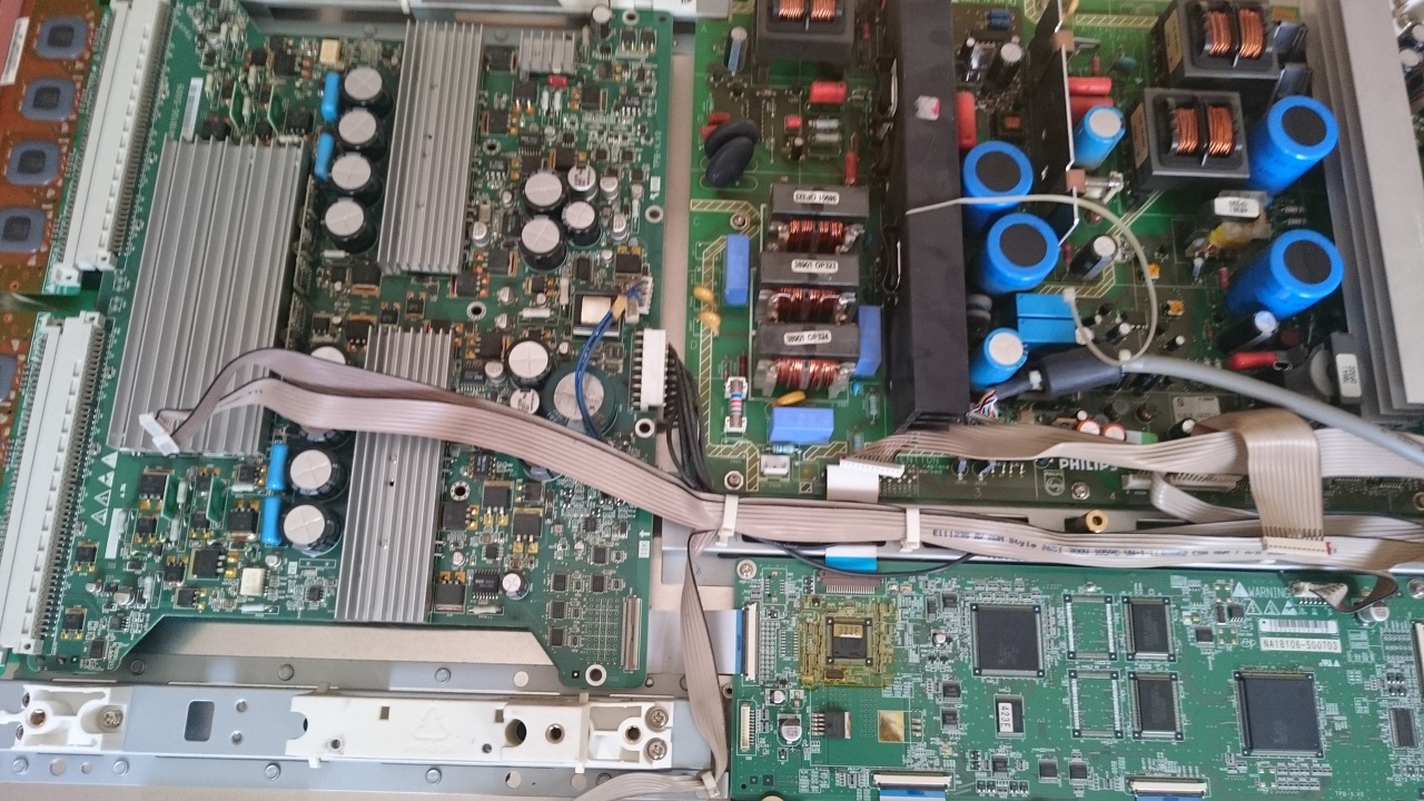

(#) spgabor hozzászólása Nov 2, 2015 /

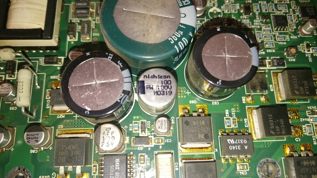

Egy kérdésem lenne. Van egy Philips plazma tv-m, ami bekapcsoláskor egy pillanatra ad képet, majd kialszik. Újra akarom kondizni, de elég hülye méretű kondik vannak benne gyárilag. ESR kondikat néztem, de elég soknál nem lehet találni ESR kondit a webáruházakban. Baj, ha sima kondival csinálom meg?
Valamint csatoltam két képet. Az egyiken egy egy fém házú elkó van, ami furatszerelt, de olyan mint egy smd. Ez helyett sima 100µF kondi jó ugye?
A másik képen pedig a nagy kék puffer kondik. Azok valamilyen speckó kondik? Azokból sem találtam ESR-t, csak simát.
Üdv:
spgabor
(#) stevepapa válasza spgabor hozzászólására (») Nov 2, 2015 /
Mielőtt ezreket költenél kondikra nézd át az Y és a Z modul forrasztárait. Főleg a fetekre, és igbt-k re gondolok, de az egészet alaposan. A nagy kondiknál a kapacitásra figyelj, az ESR nem annyira lényeges. Inkább a hőfokra ügyelj.
A hozzászólás módosítva: Nov 2, 2015
(#) spgabor válasza stevepapa hozzászólására (») Nov 2, 2015 /
A paneleket átnéztem, de nem láttam rajta hibát, bár újra nem forrasztottam a nyákot.
(#) kadarist válasza spgabor hozzászólására (») Nov 2, 2015 /
Szia! Azonnali átkondizás helyett inkább kapacitásmérővel keresd meg a kapacitásvesztett kondenzátorokat. Egyébként 100V feletti típusok között nem nagyon találsz kifejezettek kis ellenállású típust, tehát a külön nem jelzett is jó lesz.

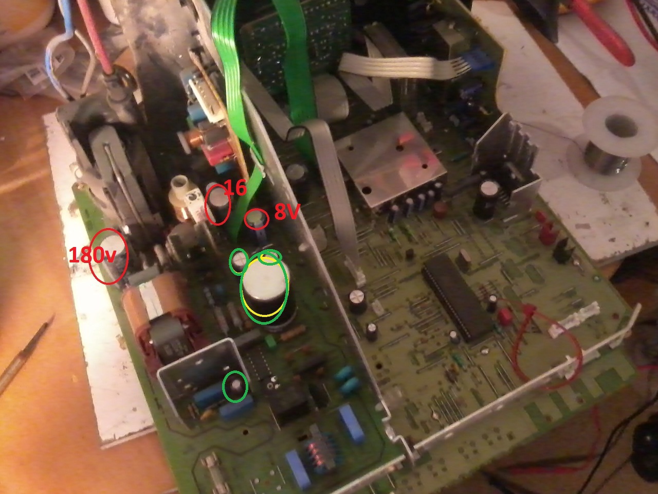

(#) Mircsof hozzászólása Nov 2, 2015 /
Imét a Grundig ST 70-5109/8 DOLBY Tv miatt irok. A régi tulaj azt mondta, hogy egyszer csak nem kapcsolt be. Szétszedtem, de nem láttam semmi látható elváltozást rajta. A legfurább, hogy az első próbánál nálam beindult! Ekkor beraktam anyóshoz a TV-t hogy tesztelje...
Most ismét nem akar bekapcsolni. Főkapcsolót bekapcsolva a piros jelző led világit, mér a tápot a szekunder oldalon a 180V, 16V, 8V feszültségek merhetőek. A nagyfesz trafóhoz tartozó élkókon nincs merhető feszültség! Nagyfesz trafóhoz tartozó tranyot kivettem! Igy inditva a TV-t ugyan ugy ciripel a táp, és egy idő után leál, ekkor ismét beindítható!
Miközben próbál "elindulni" (nem tudom másképp megfogalmazni) a visszajelző led elhalványodik.
A csatolt képen jelöltem, hogy mit cseréltem, de van egy olyan érzésem, hogy nem jó úton járok.
Mit javasoltok, mit mérjek és hol? Bővebben: Link
(#) stevepapa válasza Mircsof hozzászólására (») Nov 2, 2015 /
Először nézd át a forrasztásokat. Sok hiba szokott bennük lenni. Utána a táp ic környékén van egy elkó egy 47mikró C60511 pozícióban azt cseréld, a nagy puffert cseréld, ha mérni nem tudod. C60528 220/385V
(#) Mircsof válasza stevepapa hozzászólására (») Nov 2, 2015 /
Nem tudom, hogy nézted-e a képet, de ezeket cseréltem a 47µF a tranyó hűtőbordája mellett van..... A nagy meg látszódik.

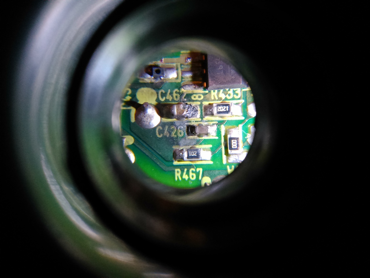

(#) vladcepes válasza eyess hozzászólására (») Nov 2, 2015 /
Amit tudtam kimértem.,a szakadást most csinálom. Itt a képen a C 462 ,C426 össze van égve félig, -na ezt honnan tudhatnám meg hogy milyet rakjak helyette. (a C426-on 61µF ot mértem talán az még jó is) de a 462 össze van sülve
