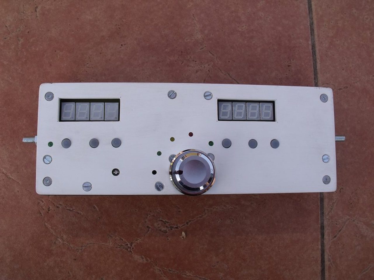

(#) patexati hozzászólása Nov 4, 2015 / 7
Sziasztok! Elkészült a vegyes tüzelésű kazánomhoz a szivattyú vezérlő.Méri a hőmérsékletet a kazán tetején és a tüzelőajtó magasságában mely alapján kapcsolgatja a szivattyút egy szobatermosztáttal kiegészítve. A túlmelegedés elleni védelem ha az eszköz meghibásodik egy csőtermosztát bekapcsol 90 fokon. Egy kontroll áramkört is készítettem bele mely a szobatermosztáton is szépen jelzi vissza a kazán állapotát.
Pirosan villog-Kritikusan alacsony tűztérhőmérséklet,szobatermosztát fűtést kér.
Sárgán villog-Kritikusan alacsony tűztérhőmérséklet,szobatermosztát fűtést nem kér.
Pirosan világít-Alacsony tűztérhőmérséklet,szobatermosztát fűtést kér.
Sárgán világít-Alacsony tűztérhőmérséklet,szobatermosztát fűtést nem kér.
Zölden világít-Teljesen felfűtve a kazán illetve a lakás.
Zölden világít,sárga belevillogtatással-Keringetőszivattyú üzemel.
Az előlap nem végleges ez csak össze lett rá dobva.Nem szép.

(#) Zoli_bácsi válasza patexati hozzászólására (») Nov 5, 2015 /
Az előlap megmunkálása nagyon szép lett. De ugye nem hagyod rajta a papírt? A feliratok és a piktogramok is nagyon tetszetősek! Megérdemelne egy igényes előlapot.
(#) patexati válasza Zoli_bácsi hozzászólására (») Nov 5, 2015 /
Ez csak ideiglenes mert nem volt rendes papír és a laminálás is meggyűrődött de rátettem ne szálljon bele a por mert az van mikor hamuzok,kormolok,stb. Egyébként Sprint Layout nyáktervezőben rajzoltam meg így könnyen hozzáigazítottam a nyákokhoz a méretet. A hőmérők nyákjai is saját tervek egy neten talált termosztát alapján de sajnos a rajzban a kijelzők sorrendje nem a számozás szerint van mégsem és meg kellett cserélgetnem a közös anódokra futó áramköröket a program szerinti portkiosztásra. PIC16f628A van bent egyébként 0-120 fokig mér és állítható is ezen belül akár úgy is a termosztát,hogy 120 foknál be,1 foknál ki. Na ezzel a tág beállítási lehetőséggel működik lényegében és tökéletesen teszi is a dolgát. Ki fogom egészíteni még egy olyan kimenettel is mi a kazán füstgázcsappantyút is átfordítja mikor a lakás fel lett fűtve,a huzatszabályzó láncának megemelésével "turbó" fokozatra teszi a huzatot ha a szobatermosztát kér fűtést és a fűtőteret körülvevő víz hőmérséklete leesik a beállított érték alá (itt nagyon hamar érzékeli a szenzor a víz hőmérsékletének esését még a felső elmenő kazánvíz nem változik szinte semmit sem ) ezért a huzatszabályzó sem nyit ki.A kátrányosodásom teljesen megszűnt mióta a teszteket folytattam,egyenletes a szobahőmérséklet. A kazán egy vadi új Totya 28 KW hőszigetelt díszburkolattal (ez alá csak bedugtam a szenzorokat,nagyon pontosak). Csak a két PIC16f628 és a két ds18s20 árát fordítottam a projectre a többi fiókból,bontásból készült.
A hozzászólás módosítva: Nov 5, 2015
(#) Kovidivi válasza patexati hozzászólására (») Nov 5, 2015 /
Szép az előlap, külön tetszik, érthető, logikus!

(#) patexati hozzászólása Nov 6, 2015 / 6
A végleges előlap is rákerült ma..A kapcsológombot ki kellet cserélnem olyanra mi könnyen kapcsolható mivel nem csak én kezelem.
A hozzászólás módosítva: Nov 6, 2015
(#) pjg válasza patexati hozzászólására (») Nov 6, 2015 /
Nagyon szép. Publikálod?
(#) patexati válasza pjg hozzászólására (») Nov 6, 2015 / 1
Nem hinném,hogy publikálom mivel nincs összeszedett rendezett anyag hozzá,abból terveztem mi volt. Aki ilyesmit épít annak szívesen adok tanácsot,megosztom vele tapasztalataimat.
