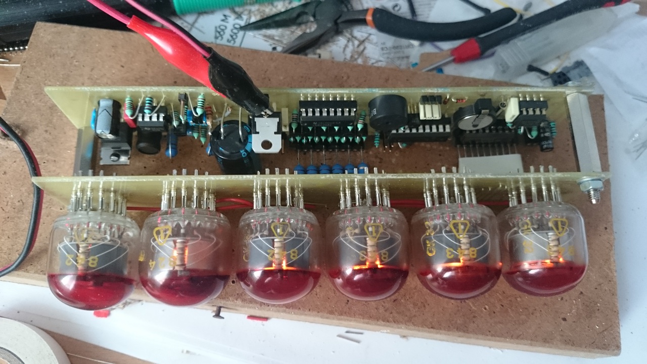

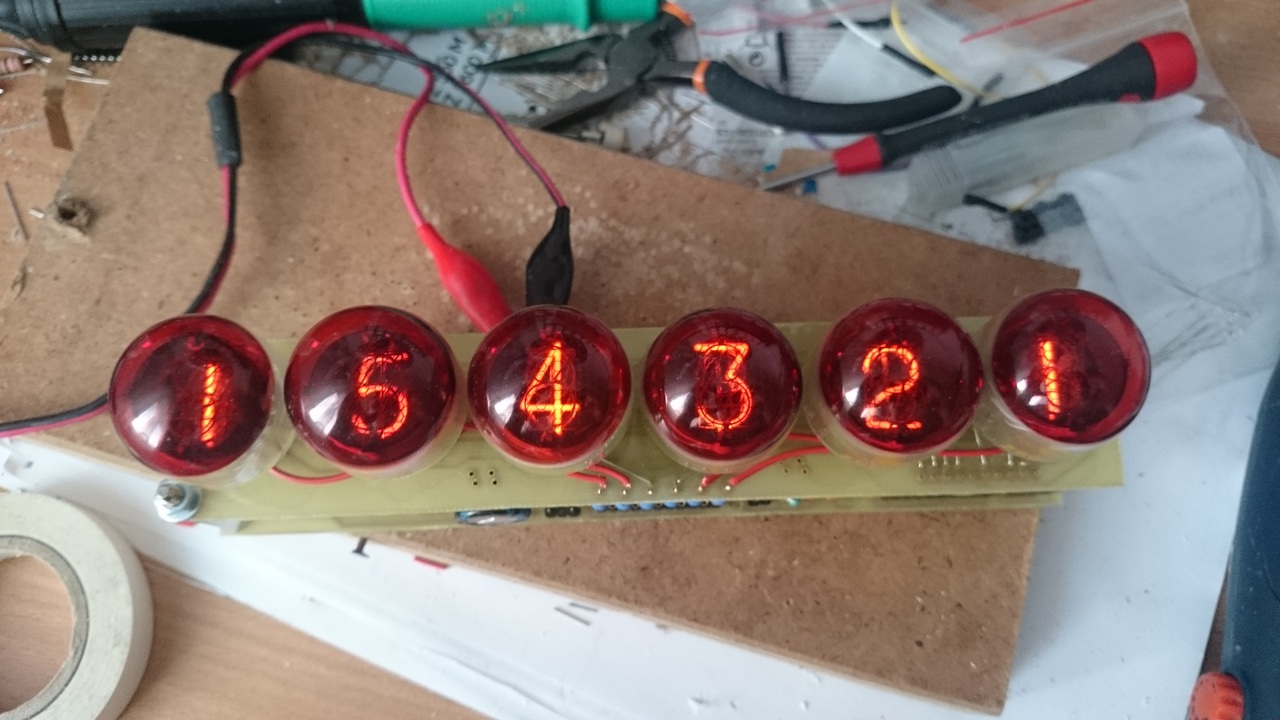

Némi finomításra szorul még, kb 99%-ig kész, mule v2.0 nixie csöves óra. A glimmek még hiányoznak, a csövek z560m típusúak.
(#) sooty válasza Sanyesz5 hozzászólására (») Okt 28, 2015 /
Nagyon pöpec ! Ezek a régi fajta z560m-ek jól néznek ki, nekem is ilyen van az egyik órámban.

(#) mark.budai válasza Sanyesz5 hozzászólására (») Okt 28, 2015 /
Szép lesz ez!
Biztos én nem olvastam eleget utána, vagy nem voltam jókor jó helyen, de megkérdezhetem, hogy mit használtál "foglalatnak"? Nekem is vannak ilyen csöveim, és szeretném így megoldani, milyen néven kapok ilyen tüskéket, milyen csatlakozóé lenne eredetileg?
(#) sooty válasza mark.budai hozzászólására (») Okt 28, 2015 /
db25-ös printercsatlakozóból lehet ilyen pineket kiszedni. 1,5-ös fúróval kell neki előfúrni. 25p csatlakozó anya Érdemes megnézni amikor veszed, hogy kerek hüvelyek vannak-e benne (azoknál hátul is hengeres forrcsúcsot látsz, nem egy U alakú hajlított lemezt), mert némely olcsó típusban csak egy villa alakú lemez van, ami nem jó.
(#) mark.budai válasza sooty hozzászólására (») Okt 29, 2015 /
Köszönöm a választ, ilyen csatlakozóm talán van is itthon, már csak azt kell megnéznem, milyenek a tüskéi.

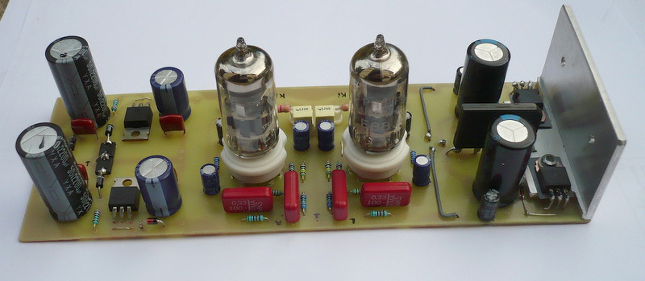

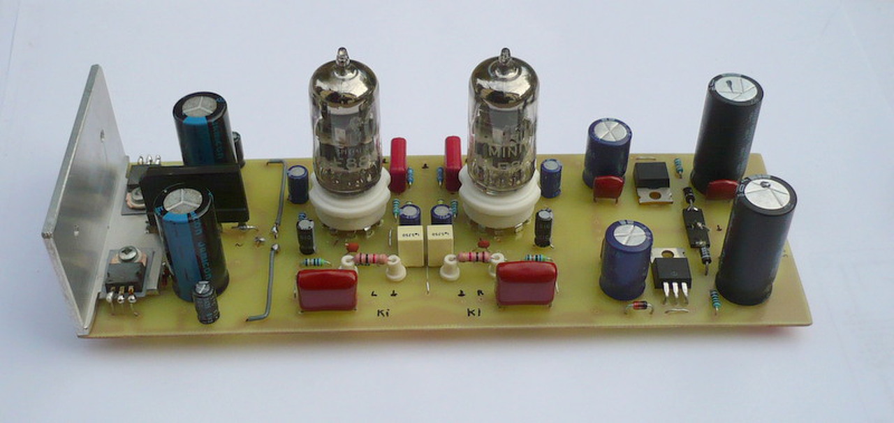

Pici munka de csak ennyi volt a megbízás , /mindent a haverokért !
MFX-10 alapjaira csöves jelkondicionálás
Szintén egy megbízás.

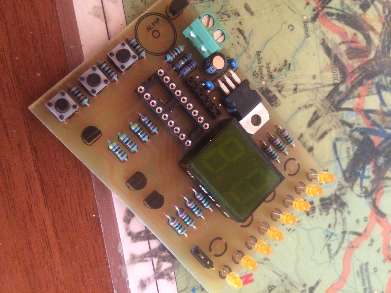

Esti projektem: egyszerű próbapanel PIC16F628-hoz.
Épp tegnap hoztam vissza a halálból két PIC16F628A-t és eszembe jutott, hogy össze kéne ütni hozzá egy kis gyakorlópanelt, amivel a mikrovezérlő szakkörön tanultakat tudom berögzíteni. Van már más próbapanelem is, nagyobb PIC-ekhez, de ehhez (majdnem) minden volt itthon.
Amit tud: 3 nyomógomb, 2 hétszegmenses közös anódos kijelző multiplexelve, 4 db kétszínű LED, 1 zümmer, 8 db-os LED sor. ICSP csatlakozás, külső táp.
Sajnos a zümmer és a kétszínű LED-ek épp nem voltak kéznél így még hiányoznak.
(#) szucsistvan123 válasza almaf1231 hozzászólására (») Okt 30, 2015 /
Szép munka! Gratulálok!
A NYÁK-ot milyen technikával csináltad?
(#) almaf1231 válasza szucsistvan123 hozzászólására (») Okt 30, 2015 /
A NYÁK vasalással készült, maratás sósav-hidrogénperoxiddal, beültetési oldalt szintén rávasaltam, majd a beleragadt papírt ecettel leoldottam.
(#) Anonymus51 válasza CIROKL hozzászólására (») Okt 30, 2015 /
Szép. Gratula!
(#) Szammer válasza almaf1231 hozzászólására (») Okt 30, 2015 /
Gratulálok, szépen összehoztad.

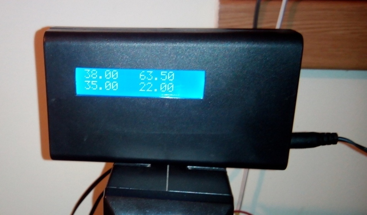

Egy roppant egyszerű távhőmérőt szeretnék bemutatni, mely a vegyestüzelésű kazán és a puffertartály előremenő és visszatérő ágainak hőmérsékletét küldi a kazánházból a lakásba.
A szonda 1N4007, melyet hővezető pasztával és hőálló ragasztószalaggal fogattam a csövek tövéhez. A dióda áramgenerátorok és jelerősítők LM324-esek. Az adattovábbítást NRF24L01 modulokkal végzem, az egyszerű programocska Atmega328-on fut.
A hozzászólás módosítva: Okt 30, 2015
(#) enree válasza reloop hozzászólására (») Okt 30, 2015 /
Nagyon ügyes vagy, tetszik a kütyü, de az a nagy "bunda" a szenzoron nem eredményez nagy tehetetlenséget mérés közben?
(#) reloop válasza enree hozzászólására (») Okt 30, 2015 /
Köszi, a csőhéj nem engedi hűlni a diódát a csőhöz képest.
(#) enree válasza reloop hozzászólására (») Okt 30, 2015 / 1
Értem én, pont ezért kérdeztem... Mert így a "kihűlés" is később éri utol a dunsztban
Természetesen ez csak szőrszálhasogatás, amire kell, arra tökéletes!!!
(#) Bakman válasza enree hozzászólására (») Okt 30, 2015 / 1
Jól csinálta. A szondát nem hűti a környező levegő, valós adatot mér.
(#) JZoli válasza reloop hozzászólására (») Okt 31, 2015 /
Nagyon jó lett! A szonda is jó lesz így, legalább mindenkor a cső hőmérsékletét méri. A rajz és a progi publikus? Ha igen érdekelne!

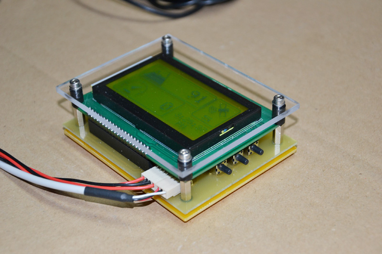

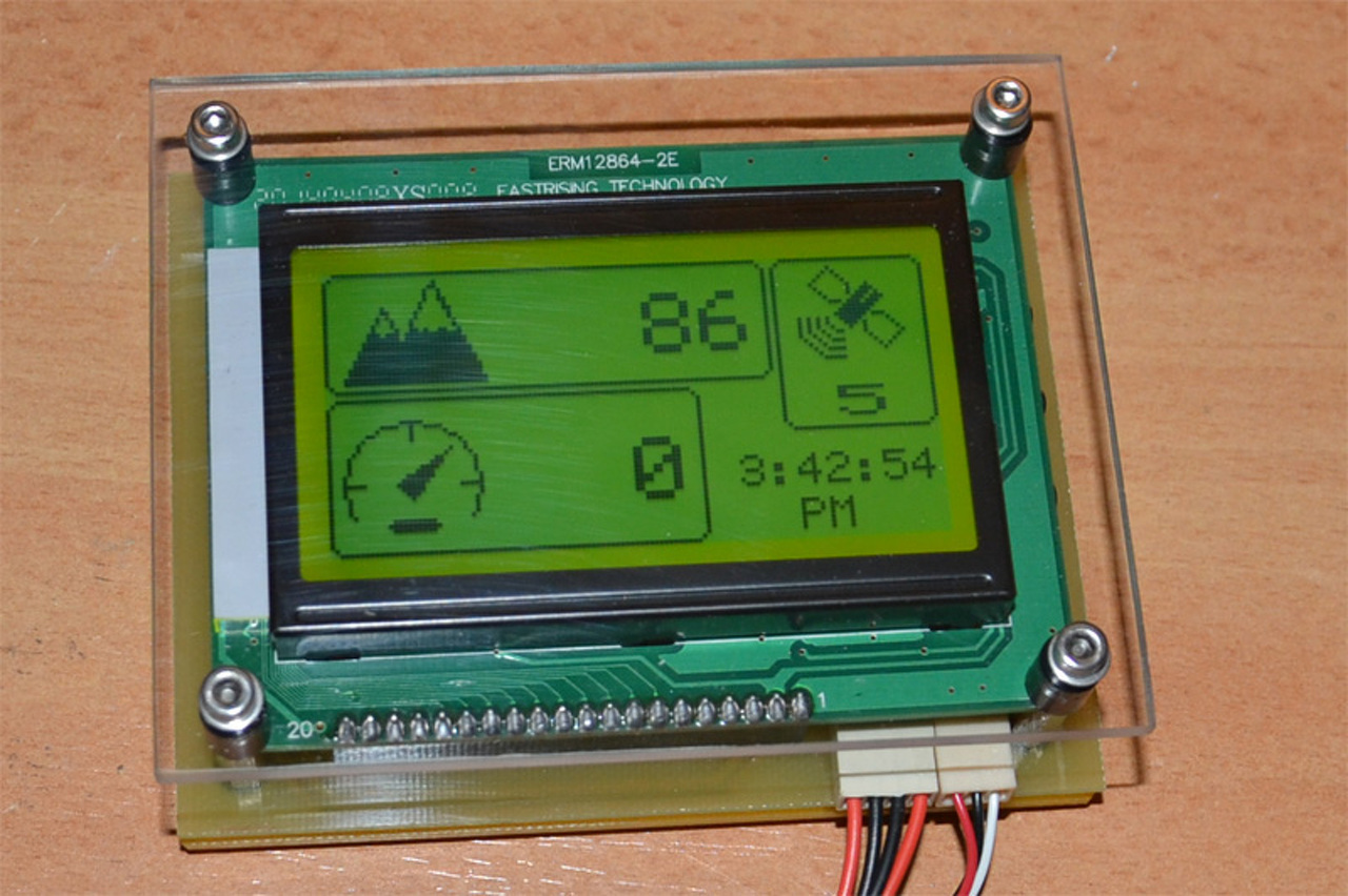

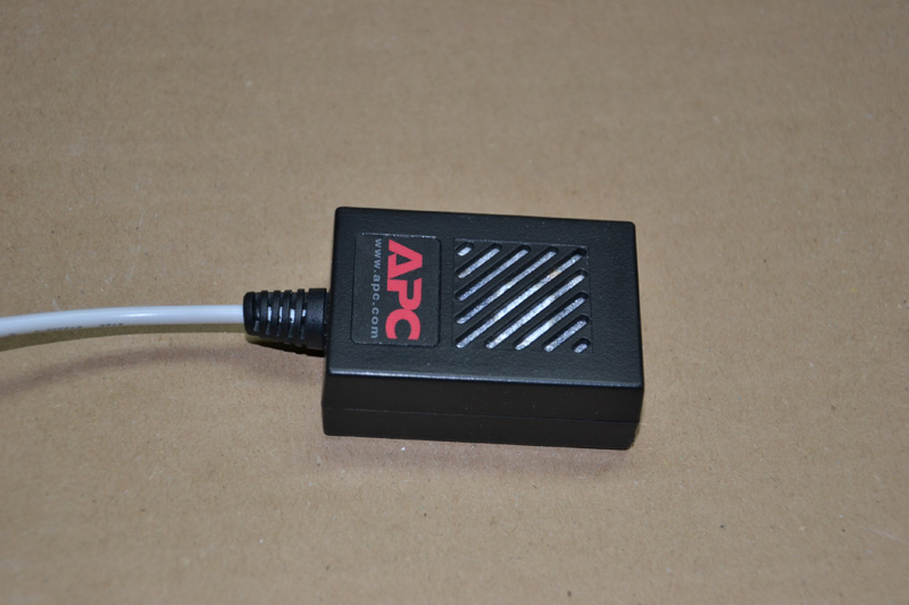

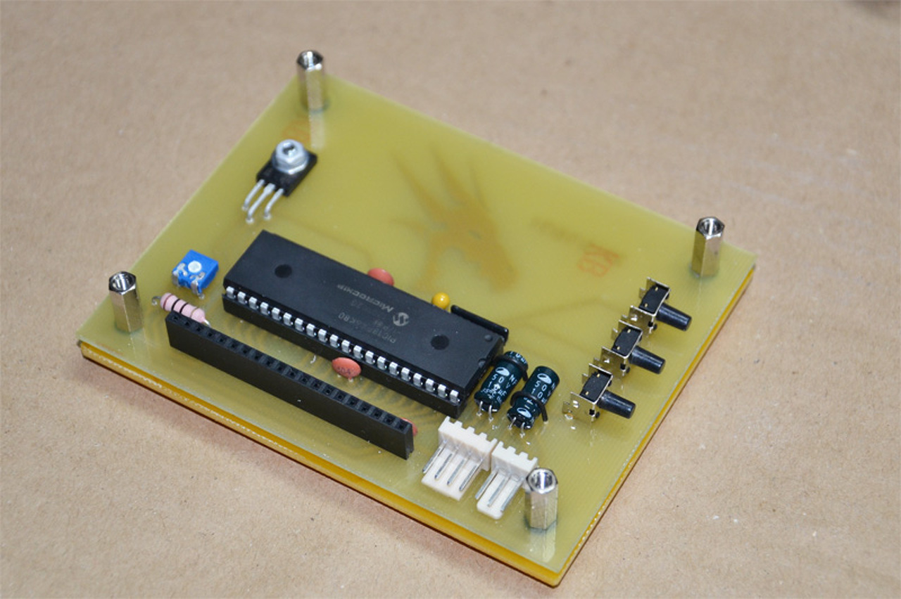

Autóba szánt, GPS alapú információs szerkezet (magasság [elsődleges szempont], sebesség, kezelt műholdak száma és pontos idő). Mint látható, a dobozolást nem volt kedvem túlzásba vinni... Az APC feliratú dobozban van a vevő (utolsó kép). Összehasonlítva egy Wayteq navigáció és egy telefon által közölt GPS adatokkal, meglepően pontosnak tűnik.
(#) BarnaPili válasza Bakman hozzászólására (») Okt 31, 2015 /
Ez igen.
(#) Mybuster válasza Bakman hozzászólására (») Okt 31, 2015 /
Ez igen, szép ránézni. Nem semmi.
(#) nagym6 válasza Bakman hozzászólására (») Okt 31, 2015 /
Komoly munka, sok türelem. A grafikus ábrákkal jól el lehet időzni, pld. a saját -nem beépített- karakterekkel, amik itt vannak.
(#) Transztyuszeres válasza Bakman hozzászólására (») Nov 1, 2015 /
Itt is Gratula!
(#) Bakman válasza nagym6 hozzászólására (») Nov 1, 2015 /
A grafika saját, a karakterek már nem (Flowcode-ba épített).
(#) enree válasza Bakman hozzászólására (») Nov 1, 2015 / 2
Nagyon jó lett! Nekem ez a"dobozolás" kifejezetten tetszik! Ha ebből lesz cikk, tuti megépítem!
(#) kaqkk válasza Bakman hozzászólására (») Nov 1, 2015 1 /
Hol találni ezeket a grafikákat ? Nálad már a 6 os verzió dolgozik ?
(#) Bakman válasza kaqkk hozzászólására (») Nov 1, 2015 /
Igen, 6-os. A grafika egyedi tervezés. PS-ben megrajzoltam, majd a kép szerint kinyomtattam (látható ráccsal). A grafika egyszerűen fel van bontva vonalakra és pontokra, csak a koordinátákat kell kiszámolgatni. A hegy pl. 35 lépéssel készül el.
