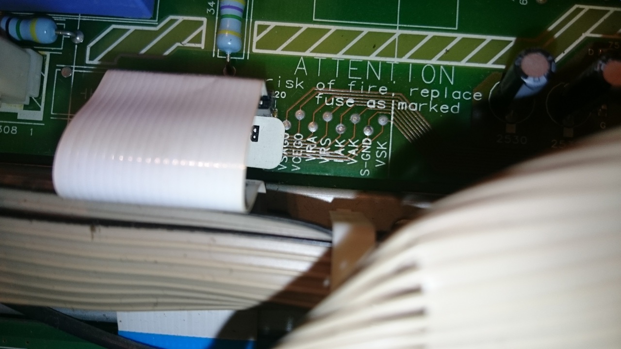

Bármely RCA-ra, ami hangbemenet adok jelet, nincs semmi hang.
típusa: Philips 42FD9944/01S
A reciever pedig Philips FTR9965
A feszeket az X-nél találtam meg az egyik csatlakozón. De csak akkor jelennek meg, ha mindkét panel rá van dugva. Az egyik csatlakozón, mert vagy én vagyok vak, vagy nincs a panelon normálisan feliratozva a Vx-en kívül egyik feszültség mérési pontja sem, mint korábban a Samsung esetében volt.
Találtam sok egyéb feszültség jelölést a táp panelon, de azok közül egyik sem egyezett a matricán lévőkkel. Lefényképeztem.
Közben nézegettem a táp panelt, amin ennyi hiba látszik csak, ami a másik képen van.
