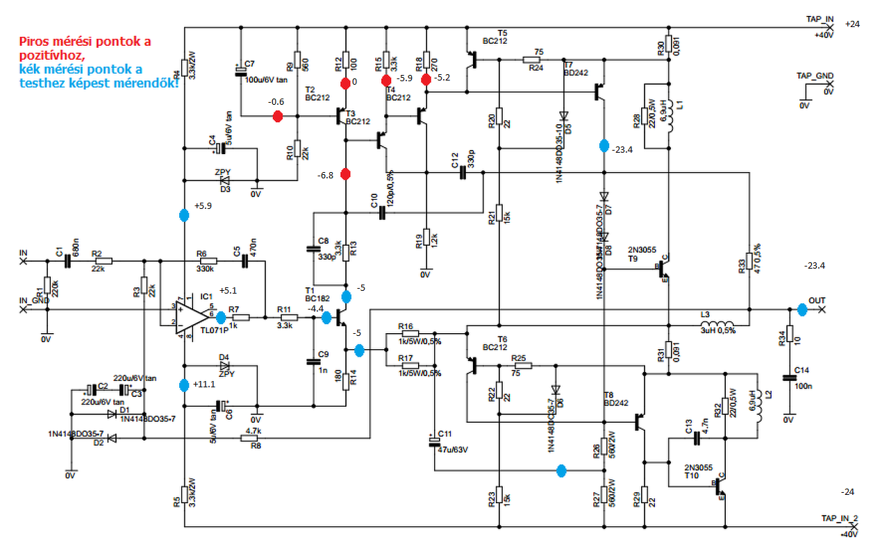

(#) zolek hozzászólása Nov 2, 2015 /
Üdv. Megépítettem Alkotó 5.1v quad405 -t, jól szól de nekem mély jön ki jobban melyik alkatrészt cseréljem hogy magas jöjjön előtérbe.
(#) Alkotó válasza zolek hozzászólására (») Nov 2, 2015 /

(#) reloop válasza zolek hozzászólására (») Nov 2, 2015 /
Üdv! Mi van a C6 1nF kondenzátorodra írva értéknek? A 10nF szokott ilyen tréfát űzni.
(#) zolek válasza reloop hozzászólására (») Nov 2, 2015 /
Hello reloop. 1nk100
Más alkatrész nem tud ilyen látványosan hatni a magas és mély hangok arányára. A jelforrás, kábelezés és a hangsugárzók egyéb erősítővel megfelelően működnek?
Igen. conductoron jól müködik.
Mérd R12-t, esetleg 33k a 3k3 helyett.
Csak a biztonság kedvéért ellenőrizd le a C6 értékét. Ha nincs ilyen célműszered, akkor tegyél be egy más fajtát, de szintén 1nF-osat (nálam kerámia van).
(#) zolek válasza Alkotó hozzászólására (») Nov 2, 2015 /
1nF-ad most nincs vennem kell.
Megmértem, 3k3 van beültetve
Volna még a C8 nagyságrendi hibája..., de igazából nem tudjuk a mély-magas arány most milyen és pontosan milyenre is szeretnéd változtatni. Az erősítő helyes megépítése esetén egyenes átvitelű és semelyik része nem hivatott a hangszín szabályzására.
Alapvetően hibás értékkel beültetett alkatrészeket kerestünk eddig.

(#) zolek válasza Alkotó hozzászólására (») Nov 3, 2015 /
Hello! Találtam 1nF-os kerámia kondit igaz bontott alkatrész de javulást hozott, kicseréltem a C8-at igaz ahelyett csak 100pF-at van most bent a változás érezhetőbb. A hangzást azt még szoknom kell.Már több órája nyúzom egy tablet-ről, még annyit hozzá tennék hogy azt vettem észre itt a topik-ban volt szó róla lámpával való élesztés, bele szól a hangzásba, ha bent hagyom torzított hangerőnövelésnél ,kivettem és ellenállást tettem oda és az is megszünt.
Én ezt tapasztaltam.
Köszönöm Alkotó és reloop a segítségeteket.

(#) frissadam hozzászólása Nov 6, 2015 /
Helló!
Van egy negatív táp kimenetes quadom. Valaki tud esetleg segíteni? Szerintem dióda hiba de már a 270 Ohm körül sem stimmel valami.
(#) reloop válasza frissadam hozzászólására (») Nov 6, 2015 /
Szia! R30, vagy T7. T7 emitter feszültség megmutatja. Ha +24V, akkor T7.
(#) frissadam válasza reloop hozzászólására (») Nov 6, 2015 /
De T7 emitterének nem 24V-on kellene lennie normál esetben?
Egyébként +24-et mérek rajt....
Szegény T7 bázis-emitter diódája el van égve/szakadva, vagy nem érintkezik a bázisa T4 emitterrel. A bázis-emitter feszültség nem lehet 1V-nál nagyobb ép tranyó esetén.
Értem és meg is van a hiba. Köszi!
(#) frissadam válasza reloop hozzászólására (») Nov 7, 2015 /
A bázis emitter feszültségem 0 V.
