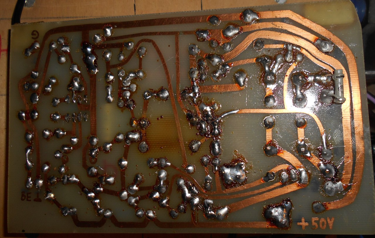

Nekem egy olyan problémám lenne, hogy nagyon melegszik az IC és kimeneten 0V helyett több mint 2V esik mi lehet a probléma?
(#) Pali79 válasza balog1998 hozzászólására (») Dec 4, 2015 /
Találsz itt kapcsolást amire rá vannak írva a feszültség értékek. Annak megfelelően mérd végig a panelt és tedd fel ide az eredményt. reloop kolléga abból már tudni fogja hol keresd a hibát.
(#) balog1998 hozzászólása Dec 4, 2015 /
Rendben csak nekem kicsit más a kapcsolási rajzom és nem csak hogy nagyon meleg de füstölt is egy picit.
(#) reloop válasza balog1998 hozzászólására (») Dec 4, 2015 /
Szia! Linkeld be a rajzot és fotózd le a panelt!

Itt van egy fotó és a kapcsolás.

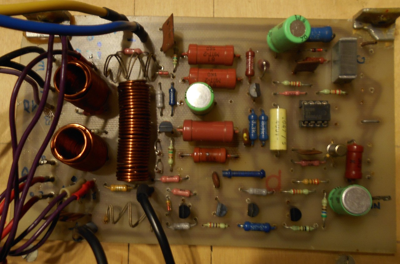

Sziasztok! Birtokomba jutott egy hibás Quad 405. Meg szeretném javítani. A Rádiótechnikás változat 2N3442 és BD242C tranyókkal. Az egyik fele torzít, recseg, a másik kilövöldözi a biztiket, és a pozitív tápot mérem a kimeneten (persze amíg élnek a biztik). Kellene egy kis segítség, hogy mit csináljak vele. Használni szeretném, sok helyről hallottam hogy jó Eléggé új vagyok a témában.
Annyira azért nem bonyolult a magyar nyelv, hogy legalább a legelemibb szabályait ne lehessen betartani!
A hozzászólás módosítva: Dec 7, 2015
(#) reloop válasza Bödör Balázs hozzászólására (») Dec 6, 2015 /
Szia! Kezd a teljesítménytranzisztorok kimérésével Bővebben: Link.

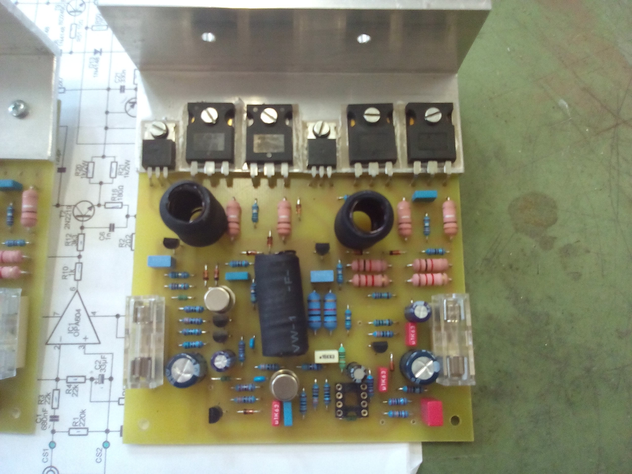

Hozzám került egy QUAD, "az egyik fele nem működik" jelzéssel. Gondoltam a javításból tanulhatok valamit. A hibás oldal tápbiztosítékai ki voltak égve. Kicseréltem, de a bekapcsolás pillanatában kicsapta mindkettőt. Készítettem két képet a "betegről". Hol kezdjem a hibakeresést? Kezdjem én is a tranzisztorok kimérésével?
(#) reloop válasza Pali79 hozzászólására (») Dec 9, 2015 /
Szia! Az A és a B osztályú végtranzisztorokat mérd ki!
(#) Pali79 válasza reloop hozzászólására (») Dec 9, 2015 /
Segíts egy picit! Azok melyikek? Ki kell forrasztanom a helyéről vagy benne is meg lehet mérni?
(#) flóri01 válasza Pali79 hozzászólására (») Dec 9, 2015 /
Egy észrevétel: az egyik 560 ohmos teljesítmény ellenállás el van égve (az 1w-os)
