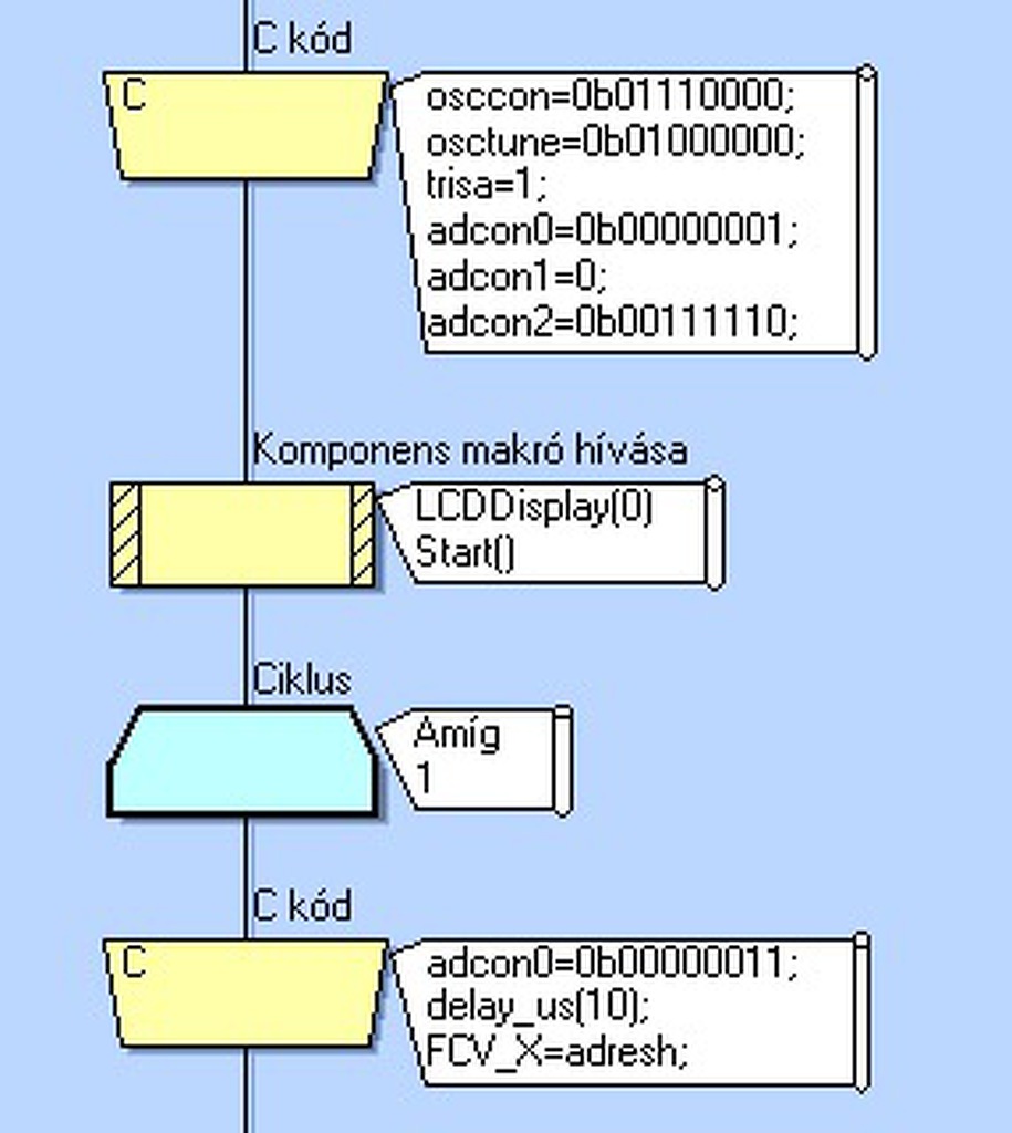

(#) Bakman válasza bbalazs_ hozzászólására (») Nov 7, 2015 /
Valahogy így?
  1. trisa = 1;
  2. adcon0 = 0;
  3. adcon1 = 0;
  4. adcon2 = 0b00111110;
  5. adcon0 = 0b00000001;
  6. adcon0bits.GO = 1;
  7. delay us(10);
  8. x=ADRESH;
  9. adcon0bits.ADON=0;
Hogyan kell definiálni x -et?

(#) bbalazs_ válasza Bakman hozzászólására (») Nov 7, 2015 /
Nem ertek a c-hez, csak altalanos tajekoztatast probaltam adni. Adatlap a mervado.
A TRISA akkor 1, ha csak a PORTA0 a bemenet. Inkabb binarisan szoktuk megadni, mert a bitek mas es mast jelentenek, hasonloan az adcon regiszterekhez.
A Delay biztosan nem jo, oda egyszeruen a /DONE bitet figyelo ciklus kell. A /DONE ugyanott van, mint a GO, csak negalva, akkor 0, ha befejezte a konverziot.

(#) cross51 válasza Bakman hozzászólására (») Nov 7, 2015 /
Majdnem, de így a pontos:
  1. TRISA = 1;
  2.     ADCON0 = 0;
  3.     ADCON2 = 0b00111110;
  4.     ADCON0 = 0b00000001;
  5.
  6.     __delay_us(5); //a microchip "ajanlja" amig feltoltodik a tarolo kondenzator
  7.     GO = 1; //itt indul a konverzio
  8.     while (GO) continue;   //itt varunk amig a konverzio vegbe megy
  9.     //itt a contiune elhanyagolhato
  10.     unsigned char x = ADRESH;

(#) Bakman válasza cross51 hozzászólására (») Nov 7, 2015 /
Köszönöm a segítséget, megfelelő méretű volt a kezdőrúgás! Kicsit átvariáltam, mert az AN0 olvasása kb. másodpercenként egyszer fog lefutni az egyéb feladatok miatt.
