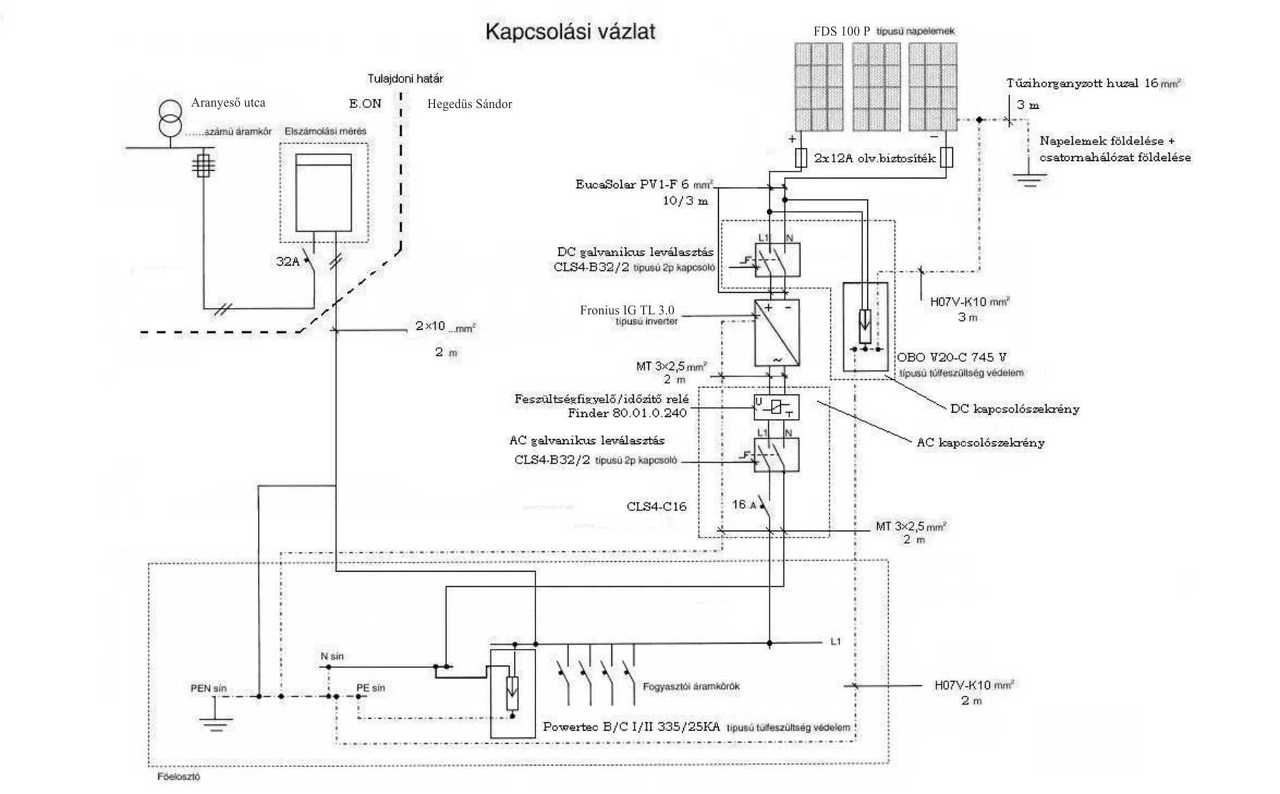

(#) Alexhuan hozzászólása Máj 5, 2016 / 2
Nincs egy hónapja hogy elkészítettem a Napelem csatlakozási dokumentációt az E.ON nak családi házra amit rá egy hétre el is fogadtak. Nekem napokba telt a megírása még hozzáértéssel is pedig ez a 3. amit készítettem. Gondoltam megosztom, hogy másnak szinte csak az adatait kelljen kicserélni megkőnnyebítve az engedély kérést.
Ez egy meglévő 3 fazisu rendszerre annak 2 fáziséra 1-1 3kw Fronius IG TL inverteren keresztül 12-12 260w os napelem kivitelezési leírása engedélyeztetésre.
A csatlakozási rajz egy előbbi 1 fázisu csatlakozási tervhez van, de kiindulásnak az is használható.
Sok sikert,
Alex
