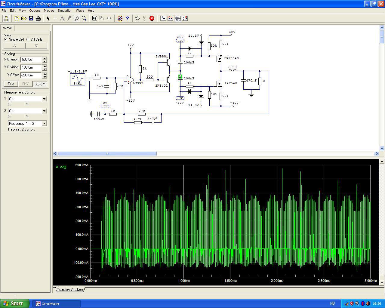

Attól még pár dolog változatlan marad:
- A felső oldali FETed P-csatornás. Emiatt ugye jóval gyengébb (meg nem tökéletesen komplementer) lesz, és a hatásfok sosem les egetöntő
- FET-tel vagy PNP tranyóval meg lehet oldani a kikapcsolva tartást, vagy akár a kikapcsolás gyorsítását (és így bekapcsolás mehet lassabban), amivel nyersz valamennyi meghajtó áramot. Ettől függetlenül nagy kivezérléseknél el fog fogyni ugyanúgy a meghajtó áramod.
- A kapcsolás tekercs előtt csatol vissza, vagyis hiszterézis oszcillátor. Emiatt alapból ugye a kivezérlés növekedesével esik a kapcsolófesz, na és nő a torzítást, amelyen javít valamennyit a hibaerősítő, de limitált. Aztán jön a tekercs előtt visszacsatolás problémája, hogy a tekercs és a kimenető szűrő hibái ott vannak (impedanciafüggő kiemelés vagy tompítás a szűri freki környékén). Na és kell zobel, meg minden mert be tud rezonálni a kimenet.
- A meghajtó áram fixen fűti a zénereket a negatív impulzusokban, nem kicsit. Ezzel csak úgy lehet valamit kezdeni, ha mind a bekapcsolást, mind a kikapcsolást gyorsítod a kondi utáni NPN+PNP párral, amit valahogyan táplálsz.
Bármi van, rögtön bonyolódik, és hirtelen dupla, vagy triplaennyi alkatrész kell bele. Vagy több integrált áramkör, és akkor felmerül a kérdés, hogy nem kellene inkább teljesen kidobni, hiszen +/- 80V-ig egy IRS2092 is tö jó viszonylag kevés plusz alkatrésszel (nem beszélve arról, hogy a hibaerősítője egész jó, és hiszterézis oszcillátor módban is elfogadható, de lehet használni UcD módban is tekercs utáni visszacsatolással.

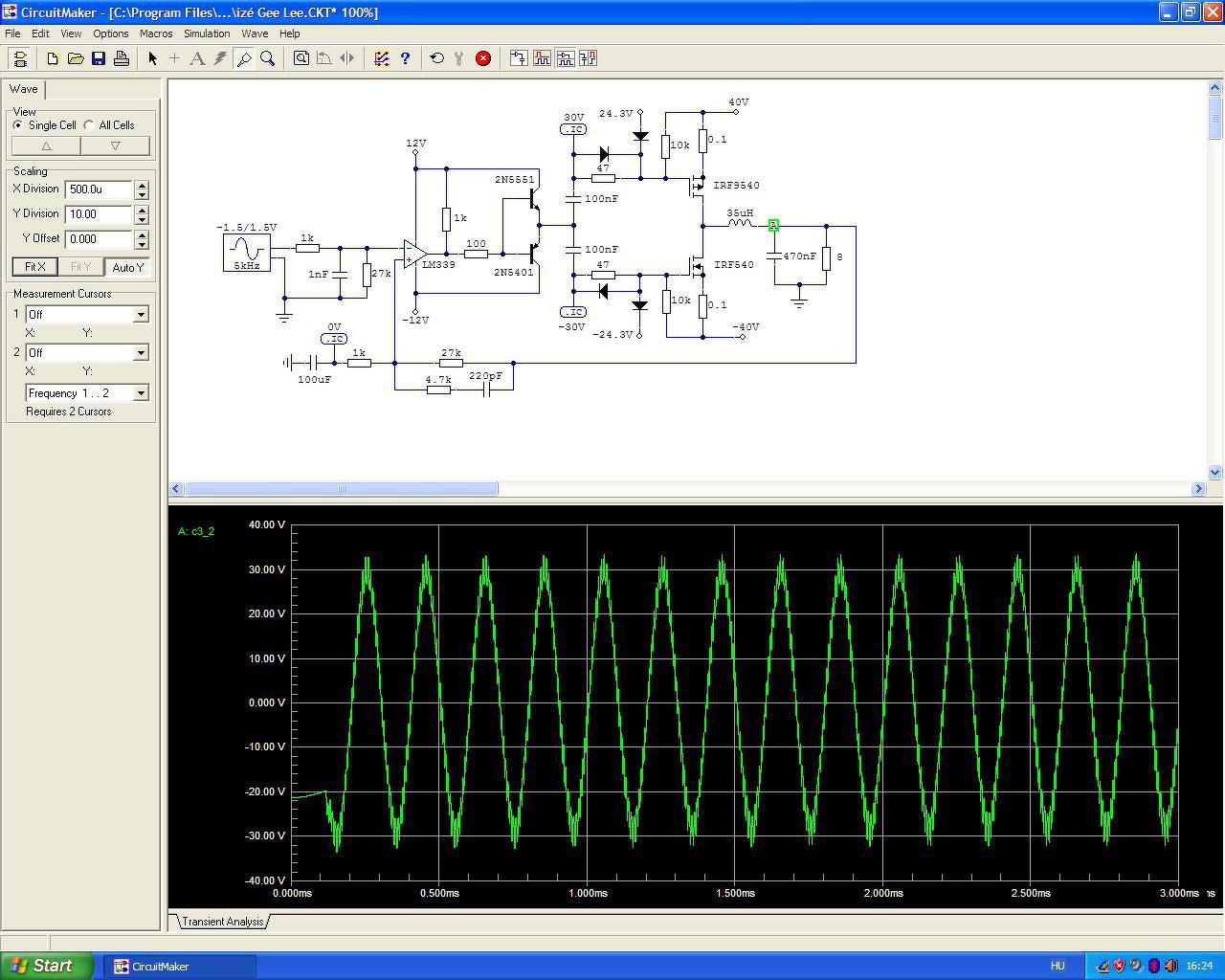

Hát, nem is tudom... kezdek elbizonytalanodni. Kicsit meggyorsítva a komparátort és a kikapcsolást, szimmetrikus lett a kimeneti jel. A második szimuláción látható, hogy az alsó fet gate feszültsége beáll (a source-höz képest) +/-11V-ra. A harmadikon a gate áram. A fetek ugyan összenyitnak, de ettől még szólhat.
A CM-ben feszültséggenerátorként viselkednek a Zener-ek, ezért így kell helyettesíteni őket. Mellesleg nem folyik áram a Zener-en, mivel nem éri el a nyitófeszültségét.

Lekapcsolom a tápot, majd vissza 1ns meredekséggel, akkor 42A csúcsáramot mutat bekapcsoláskor. Ha bekapcsolás élmeredekségét 2us-re növelem, már csak 30A a csúcsáram. Tehát semmilyen bekapcsolási késleltetés nem kell hozzá szerintem.

Ha +/-11v-ról táplálod a meghajtást, akkor alapesetben valóban nem éri el a Zéner nyitófeszültségét, de ekkor péládul 25% kitöltési tényezénél 16,5V és -5,5V között változik a gate fesz. Ez két dolgot jelent: az egyik fel nem fog normálisan kinyitni, a másik oldlat meg vezet a zéner. Ha azt akarod, hogy a kitöltési tényező tartomány nőjön, akkor meg kell növelned a +/-11V-ot, vagyis nőni fog a zéneren a disszipáció.
Másik probléma:300-400mA meghajtó áramod van, ami azért elég ratyi. Jó most z IRF540 nem túl nagy gate töltésű (az IRF9540 nagyobb), ezért nem kell csoda áram az áttöltésére, de azért a 300-400mA-es csúcs elég kevés. Lassú az áttöltés, nagy a S(IxU) szóval van bőven veszteség.
Kérdés mi a koncepció: ha a hatásfok nem számít, akkor elmegy.

(#) fkx válasza Karesz 50 hozzászólására (») Nov 12, 2015 /
Ha valóban zener lenne a gate-n, akkor nem tudna minuszba menni, mert a modelledtől eltérően a zener nyitóirányban vezet. Tehát kellene 2 további dióda a modellbe.
De én inkább abba az irányba mennék, a helyedben, hogy két szembekapcsolt zenerrel, szándékosan minuszba is engedném a gate-t. Persze ekkor 2x12V zener esetén a komparátort is 2x12V-ról kellene járatni, hogy a zenerek még éppen ne vezessenek. Így mindjárt nem lenne összenyitás.
Ezzel persze már a valódi áramkörben lehetne játszani, hogy aszimmetrikusra választom zenerek feszültségét, és ennek megfelelő tápról járatom a komparátort. Így bár a méretezés érdekes lesz, de belőhető a pont megfelelő holtidő - az adott FET tipushoz.

(#) Karesz 50 válasza fkx hozzászólására (») Nov 12, 2015 /
Éppen most akartam hozzászólni, hogy senki nem veszi észre, hogy a Zener az összes irányban vezet? De látom, te legalább figyelsz...
Még az is egy irány lehet, hogy nem is kell bele Zener, mert a komparátor önmagában meghatározza a vezérlő feszültség csúcsértékeit, az meg majd integrálódik egy középértékre, ha minden igaz. Vagy nem.... valóban a gyakorlatban lenne érdemes kipróbálni.
A negatív záróirányba vezérelt fetnek gyorsabb a kikapcsolása, de így is egybenyitnak szerintem. Lehet, katt-nak van igaza - mint általában sokszor (mindig) - hogy jó sok kiegészítő áramkör kellene hozzá. A mérleg másik oldalán meg van az, hogy ez ilyen primitív módon is működik....

Csak piszkált a dolog, összedobtam TINA-ban. Csatolom a szimulációm eredményét.
Szerintem kell a zener, és úgy kell méretezni, hogy majdnem vezessen. A bekapcsolási tranzienst egyelőre 2db idővezérelt kapcsoló szünteti meg, de ez felépíthető néhány darab diszkrét alkatrészből.

A komparátor egy B osztályú emitterkövetőt vezérel. Minek oda az a sok "sallang" a két emitter közé? Egy soros ellenállás megvédi a túláram ellen. Ha meg túl nagy a komparátor kimeneti feszültsége, le kell csökkenteni a tápfeszt.

Holtidőt visz be. Az alsó tranyó nyitása a kondin keresztül zárja az alső fetet, viszont az ellenálláson keresztül nyitja a felsőt (a felsőnél ugyanez fordítva). A két schottky a bekapcsolási tranziens miatt került be. A tranyók nem szeretik a fordított előfeszítést, bár a modellbe nem kellene beletennem (mert működne nélküle is) a gyakorlatban a tranyók idővel tönkremennének. A te modelledben a gate elé van építve diódával áthidalt ellenállás, szerintem ez a megoldás jobb.
Ha megnézed pl. a kondit is megnöveltem.
