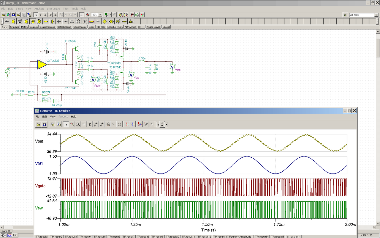

![]() Szerintem ha a komparátor kivezérlődik mondjuk +/-12V-ra, akkor a két párhuzamosan kapcsolt kondi után kötött gate-k "önmaguktól eldöntik", hogy milyen középértékre áll be a vezérlőfeszültség rajtuk. A szimuláció szerint, ahol a Zener (egy kis műhiba miatt nincs ott) nem változik a kitöltési tényezővel a gate feszültség átlagértéke. Az más kérdés, hogy lassú ez a komparátor... és még kellene bele dead time, vagynemtudommosthirtelen. Talán érdemes lenne molyolni egy keveset ezzel a kapcsolással? Püff neki...

Csak piszkált a dolog, összedobtam TINA-ban. Csatolom a szimulációm eredményét.
Szerintem kell a zener, és úgy kell méretezni, hogy majdnem vezessen. A bekapcsolási tranzienst egyelőre 2db idővezérelt kapcsoló szünteti meg, de ez felépíthető néhány darab diszkrét alkatrészből.

A komparátor egy B osztályú emitterkövetőt vezérel. Minek oda az a sok "sallang" a két emitter közé? Egy soros ellenállás megvédi a túláram ellen. Ha meg túl nagy a komparátor kimeneti feszültsége, le kell csökkenteni a tápfeszt.

![]() ![]() Ha már eddig eljutottál, akkor tegyél valami rendesebb komparátort a bemenetre. Az FDH-nál lehet olyat kapni, hogy LTV3501. Ez nagyon gyors, igaz, csak 5 V-os. Kell hozzá némi-nemi-nemű-nami, szóval egy kis illesztés. Viszont nem egy drága dolog, ahhoz képest, hogy mit tud. Meg meg kellene nézned, hogyha négyszöget teszel a bemenetre, akkor mennyi késleltetés van a félhíd kimenetén? Vagyis, a bemenetre adott változás, mennyi idő alatt teljesül a félhíd kimenetén? Látod, Karesz: még egy setétben ólálkodó...
Holtidőt visz be. Az alsó tranyó nyitása a kondin keresztül zárja az alső fetet, viszont az ellenálláson keresztül nyitja a felsőt (a felsőnél ugyanez fordítva). A két schottky a bekapcsolási tranziens miatt került be. A tranyók nem szeretik a fordított előfeszítést, bár a modellbe nem kellene beletennem (mert működne nélküle is) a gyakorlatban a tranyók idővel tönkremennének. A te modelledben a gate elé van építve diódával áthidalt ellenállás, szerintem ez a megoldás jobb.

Van egy jó és rossz hírem. A jó az, hogy a fetek nem nyitnak össze semmilyen körülmények között. A rossz meg az, hogy ezzel a kapcsolással nem érdemes tovább foglalkozni. Csak a végét csináltam meg, BS170/BS250 meghajtóval, 50 Ohmos generátorimpedanciáról van meghajtva 400kHz-en. A gate-source közé 12/6.8 Voltos Zener-t tettem egymással szembefordítva. A gate feszültségekkel nincs is semmi gond, szépen kimennek +10/-7.5-ra. De a késleltetése katasztrofális, 180ns. Aztán kicseréltem tranzisztorokra a meghajtókat (BC557/547). A helyzet tovább romlott 220 ns-re. Gate ellenállásnak 47R volt betéve, aztán ezt lecsökkentettem a felére, majd nullára. Az áramfelvétel 80mA maradt, tehát a fetek nem nyitottak össze, csak a meghajtóáramot mértem. A késleltetés alig csökkent. Változtattam a vezérlőfeszültséget is.. semmi. Normális meghajtás kellene, kettős emitterkövetők, nagyon kisimpedanciás nagyon gyors komparátor és már ott is vagyunk a 30 tranzisztoros kapcsolásnál. De talán a kondik maradhatnak... de akkor már minek?
