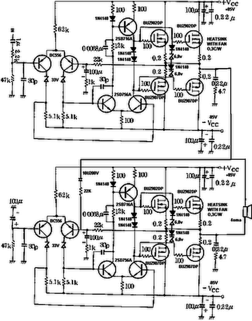

sziasztok ehez hol tudnék kapcsolási rajzot találni? : RCF ART 310-A MK III (ART 310-A MK3)
Nagy vonalakban ő lenne az , ha igen , akkor utána nézek .Egyébként hibás , vagy miért kellene a rajza ?
Most látom, hogy ez híd-kapcsolás, a negatív hangszórókimeneten is jel van, amit a korábbi kivitelhez képest le kell választani a testről.

Gyárilag a trafón nincs 15volt váltó ?A rajz szerint olyan kell hozzá.
Gyárilag a trafón (12v-0-12v) tehát 2X12v külön külön volt adva neki 12v ac nyilván való, hogy az egyik pólus közös volt mind a 2 panelon. A 12v -ot vihetem párhuzamosan mind a 2 panelra?

De ha jól látom oda nem 1,2 ohm os kell , hanem 0,22 ohm 5w nem ?
jogos..... akkor azt be kell szereznem, mert az eredetinek totál letörtek a lábai..... a vámon kicsit megnyomorgatták...

A tranzisztorok típusából kiderült egészen más kapcsolásról van szó mint ami korábban felmerült. Pillanatnyilag abból lehet kiindulni, hogy olyan mechanikai hatás érte a panelt, amitől letört egy alkatrészt, ezért a vezetősávok hajszárepedése sem elképzelhetetlen. Pontos kapcsolási rajz hiányában csak azt tudom javasolni, nézd át a panelt négyzetcentiméterről-négyzetcentiméterre, erős fényben, nagyítóval, mechanikai sérülés után kutatva.
