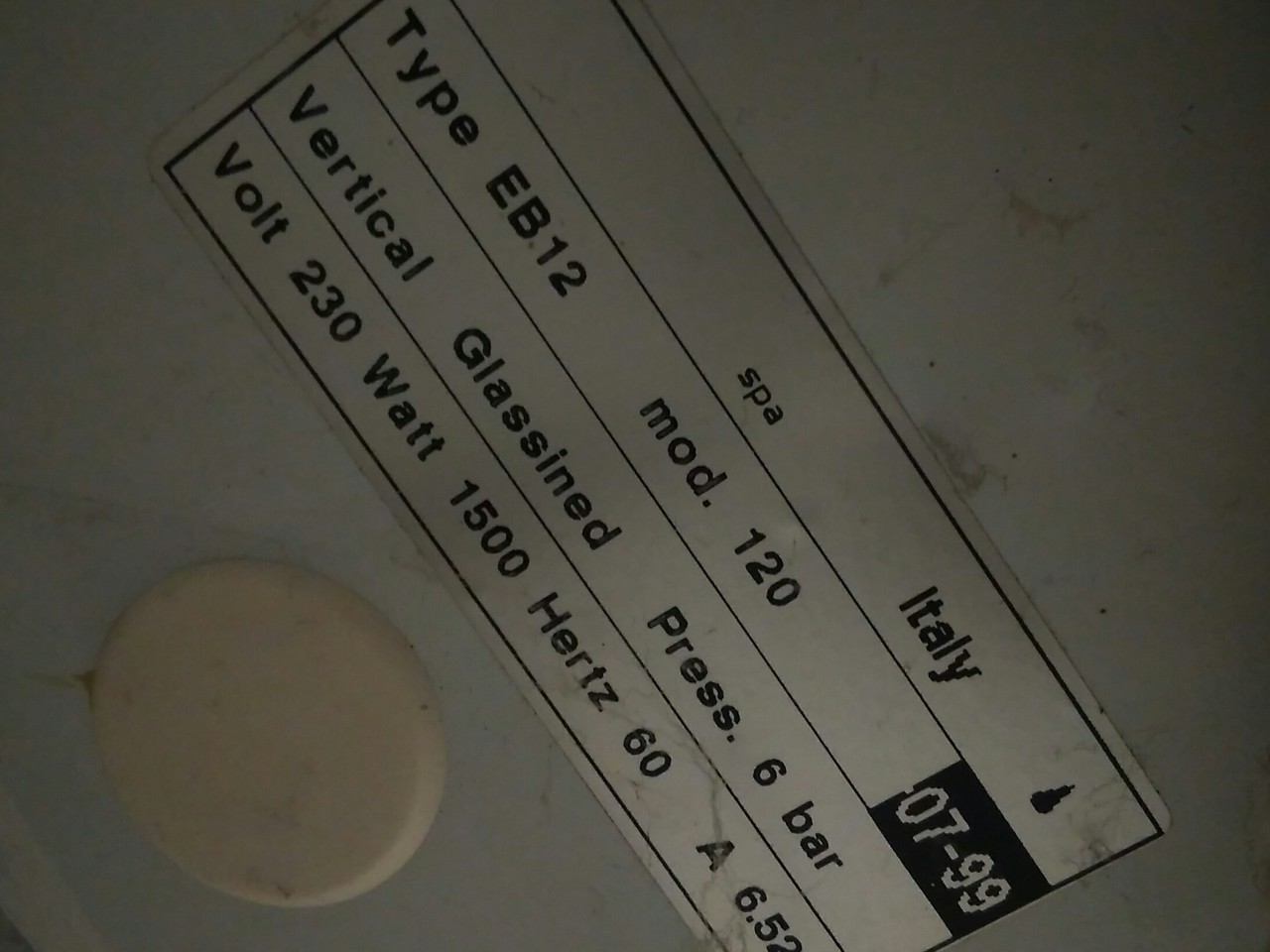

Immár 15 éve üzemelő bojlerünket át akarjuk belül nézni, ha kell akkor fűtőszálat cserélni, lassan 2 hete makacskodik a fűtéssel. De a neve nincs az adatlapján, a papírjai meg már nincsenek meg. Tudjátok így azonosítani? A leengedés pedig ha jól tudom, bemenő csap elzár, hideg víz csövét lekötni, meleg csapokat pedig kinyitni? A hozzászólás módosítva: Nov 17, 2015

Ugyan ez van velem is, de itt réz vezetékek, 15 éves a bojler. 3 hete cserélték a vevőt, azóta alig fűtött. Múlt héten kihívtam az E-ON-t, kicserélték a vevőt ismét, ahogy összerakta, a műszere szerint már be is kellett volna kapcsolnia, de nem kapcsolt be a bojler. Akkor azt mondta, hogy azzal van valami gond. Ezért akarom most a fűtőszálat kivenni belőle, nem árt már egy tisztítás neki sem. 120L-es bojlert annyira fűti csak fel, hogy 1 ember alig tud letusolni belőle.
Ha több, mint 6-7 éve nem volt tisztítva, valószínűleg a fűtőszál nem fog egyben kijönni belőle. Persze ez függ a víz ottani keménységétől is. A vízkő egyszerűen szétnyomja a fűtőszálat. Új tömítés mindenképpen legyen, azok általában egyszer használatosak.
15 éve nem volt tisztítva. Ukrán határ mellett vagyok, van súlya a víznek ha jól tudom. Holnap lesz kiszedve, utána megyünk alkatrész után, mert vinni kell a régit, hogy tudják milyen kell.
