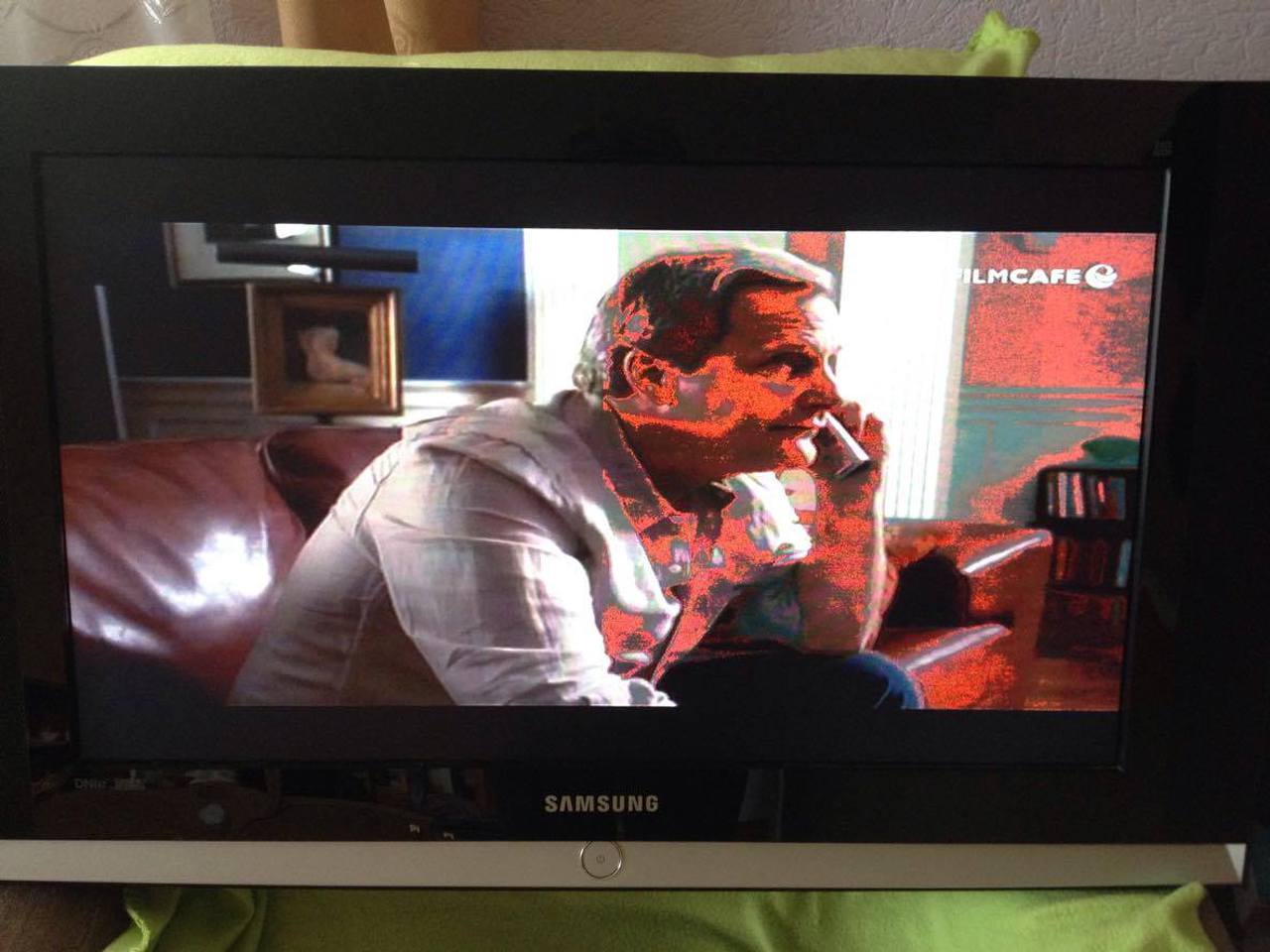

(#) spgabor válasza eyess hozzászólására (») Nov 19, 2015 /
Csináltam róla pár képet.
(#) spgabor hozzászólása Nov 19, 2015 /
Valamint egyik munkatársam kért meg, hogy kérdezzem meg tőletek, hogy a képeken látható LCD hiba javítható, mert akkor elviszi a tv-t valamelyik helyi szervizbe. Nekem is van egy Philips-em, ami ugyan ilyen fele kép jó, másik fele, meg zavaros. Ott COF baj van.
(#) kadarist válasza spgabor hozzászólására (») Nov 19, 2015 /
T-con hiba.

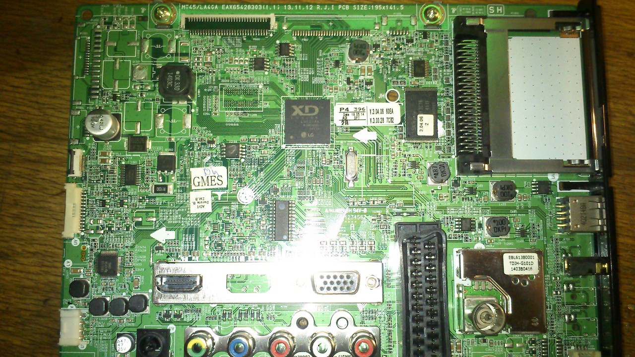

(#) kormika hozzászólása Nov 20, 2015 /
Sziasztok! Adott egy LG LED TV a típusa: 24MT45D-PZ. A hibajelenség az, hogy este még működött, ki lett kapcsolva, és reggel már nem kapcsolt be, még a készenléti üzemet jelző LED sem világított. Mivel garancia már nincs rá, nekiálltam megjavítani. Elsőre tápegységgyanús volt, de megmértem az adapter csatlakozóját, és megvan a felirat szerinti 19V még 1,5A terhelés mellett is. Szétszedtem a TV-t, és a tápcsatlakozó melletti kondinál lévő szabad forrpontokon mérve zárlatot mérek táp és föld között. Gyanús kondi nincsen, eldurrant alkatrészt sem látok. Google nem segített sem kapcsolási rajz, sem szervíz doksi tekintetében. Valakinek van valami bevált módszere a zárlat helyének meghatározására? Teszek fel egy képet a panelról, hátha valaki találkozott már ilyennel.
(#) kadarist válasza kormika hozzászólására (») Nov 20, 2015 /
Kapcsold rá a tápegységét és figyeld meg, hogy melyik alkatrész melegszik.
(#) kormika válasza kadarist hozzászólására (») Nov 20, 2015 /
Már próbáltam, és sajnos semmi... A gyári adapterét totál leülteti, szóval labortáppal próbálkoztam, a TV hátuljára az van írva, hogy max 1,5A-t vesz fel, szóval első körben 5V-al és 1,5A-ra beállított áramkorláttal próbálkoztam, 2 órán keresztül izzadt a tápom, de semmi melegedés. Hagytam lehűlni a tápomat, és gondoltam próbálok egy merészet, nekiengedem a tápom maximális 5A-ét. Megtettem szintén semmi melegedés Van helyette másik TV, szóval nem annyiran létfontosságú a megmentése, nem is most romlott el, csak pakoltunk és előkerült, gondoltam megnézem és ha sikerül megjavítani, akkor jó lessz monitornak a műhelybe a 17"-os CRT helyett. Most azon gondolkozom, hogy fogom a modellautó 2 cellás Li-Po akkuját, és nekiengedem, az biztosan "megmutatja" melyik alkatrész a hibás
Ha füstölni kezd a nyákfólia, akkor hagyd abba!
Megléptem az említett akkus hibakeresést, a hangvégfok IC mellett levő kerámiakondi szó szerint lerobbant a panelről, de szerencsére a NYÁK nem sérült Értéket nem tudtam, szóval kapott egy 100nF/50V kerámiakondit, rádugtam az adptert és gyönyörűen elindult a TV és tökéletesen működik minden. Nem gondoltam volna, hogy ilyen brutális hibakeresést túlél, távol is áll tőlem az ilyesmi, csak párom nyaggatott, hogy hagyjam a fenébe, ne kínlódjak vele, dobjuk ki, van már másik helyette, és ezért hamar a végére akartam járni a dolognak.
Szép munka, örülök a sikernek!
Én is örülök neki, de ha valaki pár évvel ezelőtt azt mondja nekem, hogy valaha is így fogok hibás alkatrészt megkeresni, akkor az tuti körberöhögöm
Van, hogy a "brute-force"-jellegű hibakeresés a legcélravezetőbb eljárás. A zárlatos alkatrész megkeresése pedig ez a kategória.
