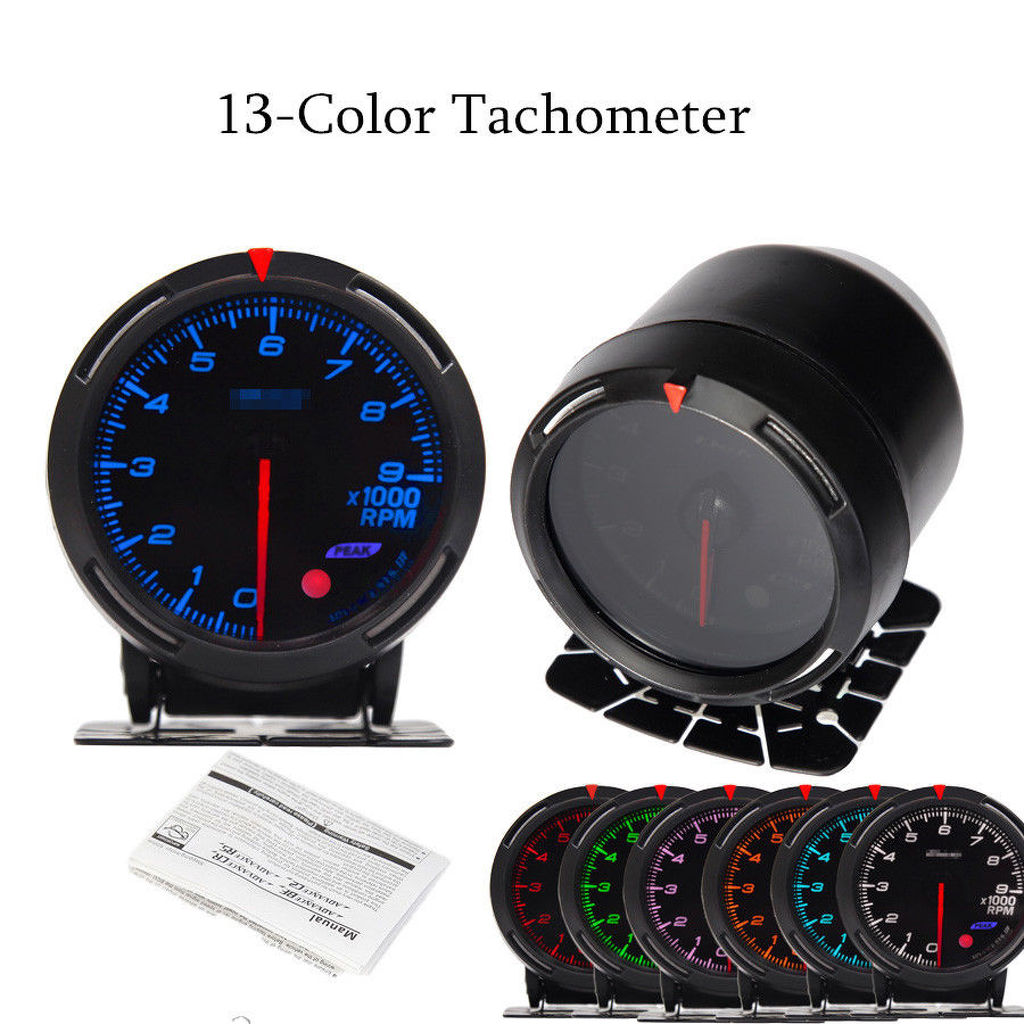

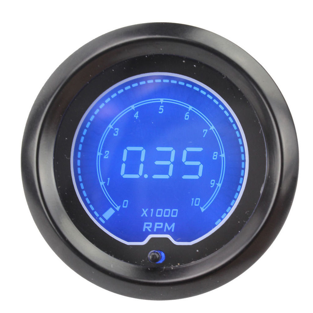

(#) H2opok hozzászólása Nov 19, 2015 /
Egy projektemhez kellene egy kis segítség,ötlet.
A képeken látható autós fordulatszámmérőt,(tudom ezek jeladós megoldással működnek) szerintetek hogyan lehetne egyszerűen megoldani,átalakítani úgy, hogy egy potméter állítására a műszer mutatója is arányosan kitérjen.? Egy egyedi erősítőbe gondoltam, ami a hangerőt mutatná.
A másik, lehetne-e belőle csinálni VU métert?
Előre is köszi az ötleteket.
(#) pont válasza H2opok hozzászólására (») Nov 19, 2015 /
Ha megtudod oldani, hogy egy másik potméter is állítódjon a hangerővel együtt , akkor olyan kapcsolások közt keresgélj ahol a négyszög frekvenciát egy potméterrel lehet állítani, ennek jelével kiválthatod a jeladót. A VU méterkénti használathoz feszültség-frekvencia átalakító kapcsolások közt keresgélj,amit aztán utána köthetsz az igazi VU meter kapcsolásnak..
