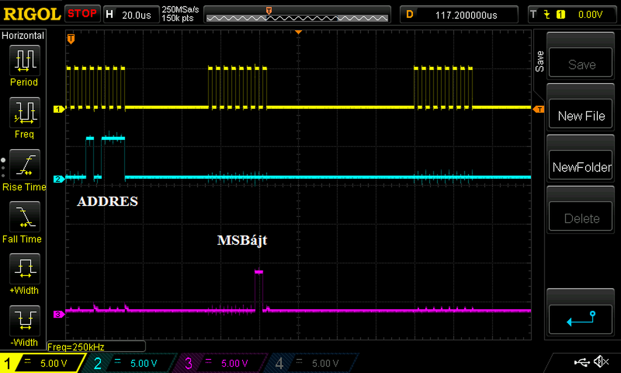

Meg tudnátok mondani, hogy mi lehet a probléma az ADE7753 lekérdezésével, miért produkálhatja a következőt: Az energiamérő IC-ből nem jön valós adat SPI-n keresztül, azaz vagy nullát olvasok be, vagy egyetlen H bitet küld a kommunikáció során, hiába adok a mérőbemenetére feszültséget vagyis feltehetőleg működik hardveresen, de rosszul van konfigurálva?? Az adatlapban nem találtam összefoglalva, hogy mit szükséges mindenképp konfigurálni a mérések előtt (ha kell?), csak a korrekciók lépéseit. A szükséges beállítások elvileg el lettek küldve (HPF off, gain, waveform sample...) a GAIN, és MODE regiszterbe. Az oszcillátor megy, tápfeszültségek megvannak, az SPI tökéletes, az időzítések minimuma megvan. Nincs resetben. Maximum egy kis zavar van a tápfeszültségen (analóg részen is az a digit éleknél). !IRQ megszakítás nem jelez. A WAVEFORM regiszter lekérdezésekor mindig 0 értéket ad ch1 és ch2-nél is (ebből lehet a CH1, CH2 és active powert lekérdezni, MODE beállítás). A VRMS regiszterre 65535-öt (dec) ad mindig vissza (egyetlen H bit jön SPI-n). A lekérdezéshez használt teljes programkód mikroC-ben:
