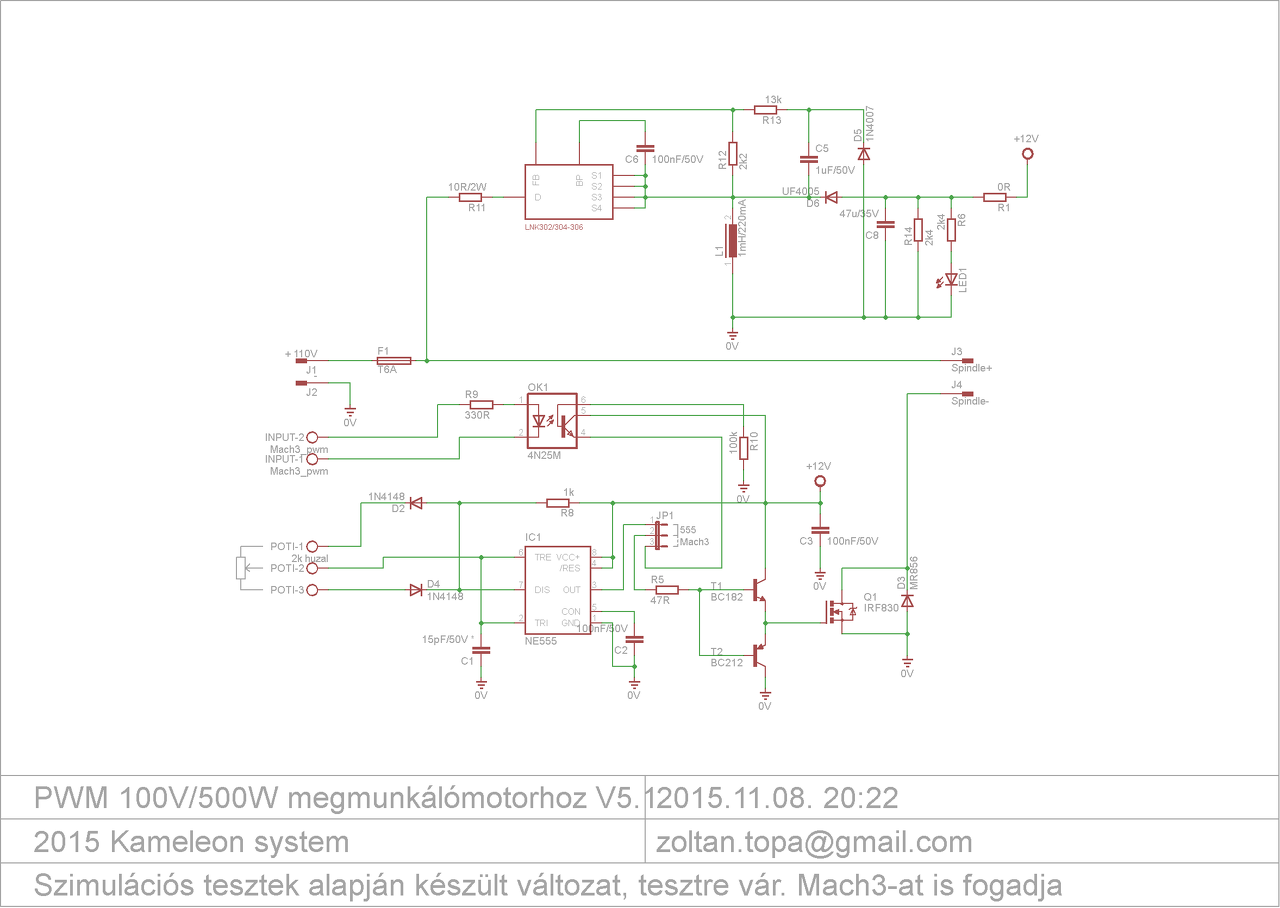

(#) kameleon2 hozzászólása Nov 21, 2015 /
Sziasztok! Eddig jutottam az 500W-os 110V-os motorom pwm szabályzásával kapcsolatban. Valaki le tudná szimulálni valami komolyabb programban? Illetve, van valamilyen észrevétel a rajzzal kapcsolatban?
(#) ferci válasza kameleon2 hozzászólására (») Nov 21, 2015 /
Azt az MBR-t nem a motorra akartad tenni?
(#) kameleon2 válasza ferci hozzászólására (») Nov 21, 2015 /
Ez jó kérdés. Többféle rajzot is átböngésztem, de volt amelyik a motorra, volt amelyik a FET-re tette. Relés analógiára a motoron lenne a helye, de a FET védelmében a FET-el párhuzamosan. őszintén megvallva kissé tanácstalan vagyok, mert mindkét verziót kipróbáltam és mindegyiket túlélte a FET - tesztpanelen.
Túlélte szerencsédre, mert a fet kibírta a max drain fesze miatt..
A fetben van dióda ugyanolyan polaritással és itt még jó a gyorsasága is.
Én biztos a motorra tenném, a motoráramnak megfelelően.
Ja, hát 15 pF-fel nem is megy az 555, asszem.
A hozzászólás módosítva: Nov 21, 2015
(#) proli007 válasza kameleon2 hozzászólására (») Nov 21, 2015 /
Hello! Ezt a kapcsolást komolyan gondoltad? 15pF az 555-nél, 1kohm ellenállás és 2kohm poti? Ki adja a két tranyónak az "L" szintet?. A negatív kimenetű stabilizátorból plusz feszültség fog kijönni?.
(#) (Felhasználó 46585) válasza kameleon2 hozzászólására (») Nov 21, 2015 /
Azért ennek a kapcsolásnak a főáramköre eléggé ki lett vesézve ebben a topicban. El kellene olvasnod. Mindjárt láthatnád, hogy pl. egy jó nagy elkó is hiányzik az előbbi ( jó helyre kötött ) dióda katódja, meg a FET source közül.
Az, hogy tesztpanelen működött, még nem jelenti azt, hogy az hosszútávon is megy.
(#) kameleon2 válasza (Felhasználó 46585) hozzászólására (») Nov 21, 2015 /
Igen - tettem párhuzamosan egy kondenzátort, aminek az volt az eredménye, hogy nem működött jól a pwm. A meglévő kínai áramkörömet alapul véve 220µF lett rákötve. Az eredmény: szinte csak a max fordulaton volt hajlandó menni, leszabályozni egyáltalán nem lehetett. Elnézést, a 15pF egy előző próbálkozásból maradt ott- elírás. A valós érték - mint a nyákon is - 18nF. Így elvileg 16kHz-en kellene mennie.
(#) GPeti1977 válasza kameleon2 hozzászólására (») Nov 21, 2015 /
A segédtáp kapcsolása sem jó.
