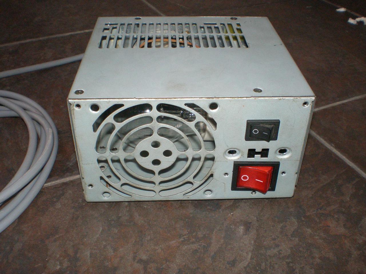

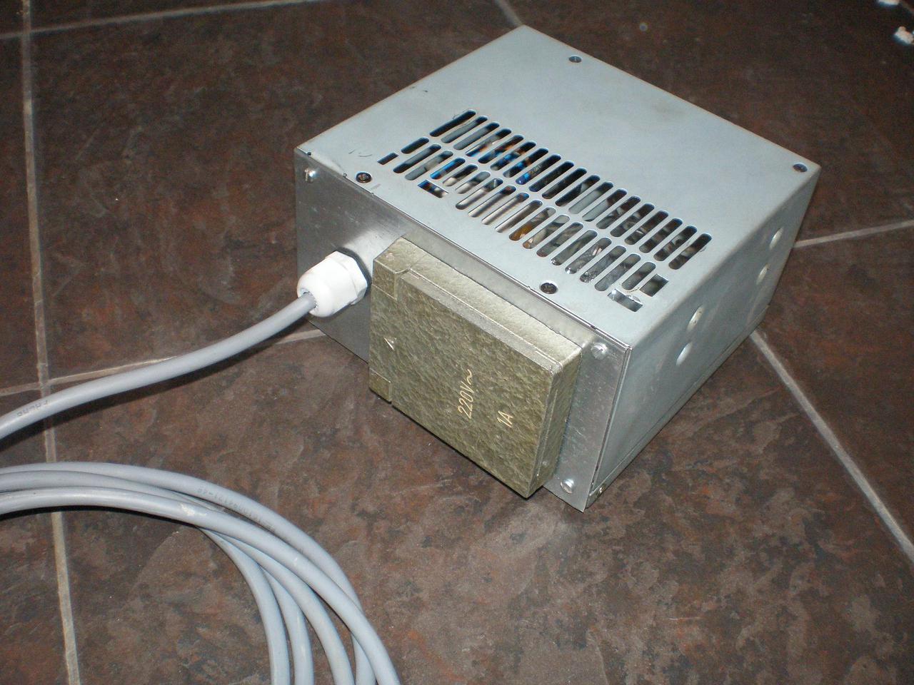

(#) elektroncso hozzászólása Júl 29, 2017 / 13
Egy egyszerű, de hasznos készüléket építettem pár munkaóra rászánásával. Már régóta szerettem volna hordozhatóvá tenni a rövidzár védett hálózati tápomat. Szerintem mindenki ismeri a trükköt, egy izzó sorba a próbált készülékkel és az, ha zárlatos nem veri le a biztosítékot. Régóta használom megelégedéssel az elődöt, de hiányzott belőle az, hogy az izzót át lehessen hidalni egy kapcsolóval. Most megcsináltam. A piros kapcsoló kétpólusú, az a főkapcsoló, a kis feketével meg át lehet hidalni az izzót (összeköti a két sarkát). Nem lett a legszebb, abból készült ami akadt itthon. PC táp dobozba lett beszerelve, így az izzó hűtése biztosított és jól látni ha parázslik, viszont mégsem olyan sérülékeny, mintha csak úgy pőrén volna szerelve.
Ráadásul az előddel szemben meg van az az előnye, hogy könnyen hordozható.

(#) kalmi.kalmi válasza elektroncso hozzászólására (») Júl 29, 2017 / 1
Ez az Ezermester újságban díjat nyerne !
Ötletes !
(#) daneg86 válasza elektroncso hozzászólására (») Júl 30, 2017 / 3
Hasonlót én is építettem különböző elektronika dolgok teszteléséhez, csak nálam az izzó kívül van, és ellenállásra cserélhető ( pl toroid lágyindításhoz ).
Enyémben egy öntartó relés megoldás van, hogy véletlenül se maradhasson a sönt rövidre zárva következő indításnál.
A kis dobozban még van biztosíték és hálózati zavarszűrő.
Nagyon hasznos kis kütyü
(#) Ge Lee válasza elektroncso hozzászólására (») Júl 30, 2017 /
Ilyenem nekem is van, de azon van még egy kapcsoló, ami áthidal egy cserélhető söntöt, hogy tudjak egyből átfolyó áramot is mérni. Az izzót is érdemes kívülre tenni hogy cserélhető legyen, mert vannak pl. olyan (nagyobb teljesítményű) trafók, amikről nem fogod tudni eldönteni hogy most akkor jók-e vagy menetzárlatosak, mert virítani fog az izzó a jó trafóval is.
(#) elektroncso válasza Ge Lee hozzászólására (») Júl 30, 2017 /
Köszönöm mindenkinek.
Direkt szereltem bentre az égőt. Az előzőn kint volt, de mindig féltem, hogy eltörik. Elég sokat kell hordoznom mivel nagyobb dolgokkal (pl. tv) nem férek be a kis műhelybe ilyenkor máshol szerelek (szobámban, pincében, de volt már, hogy az ebédlőben az étkezőasztalon volt a nagy plazmatévé szétszedve).
Izzónak eddig a 100W-os izzó elég volt, bevált, de ha cserélni kéne akkor nem lesz nehéz, 5 csavart kitekerek és már cserélhetem is ki az izzót.
Még egy hordozófület szeretnék szerelni a tetejére, hogy jobb legyen a fogása.

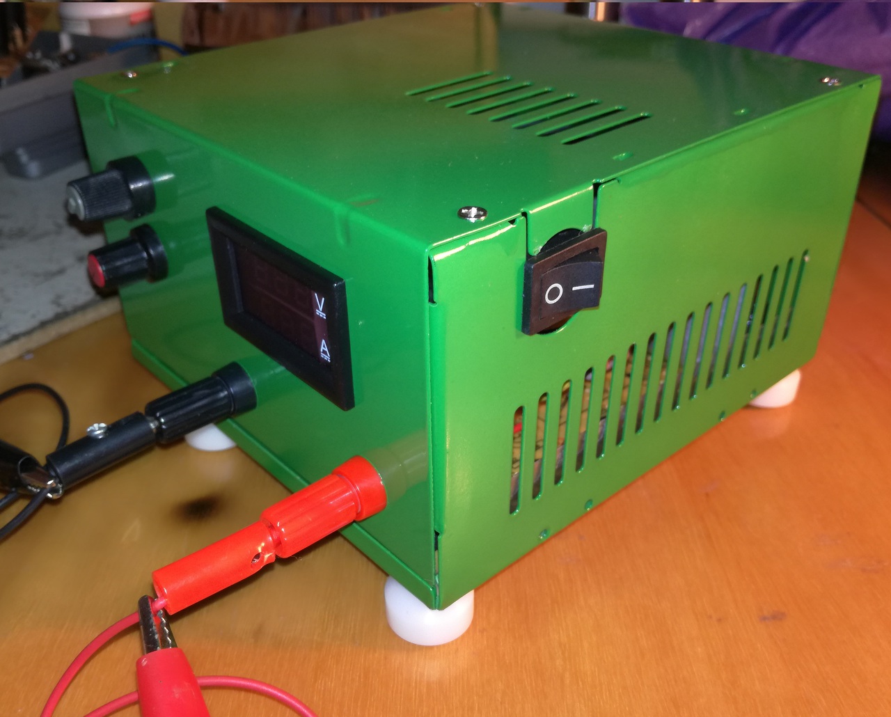

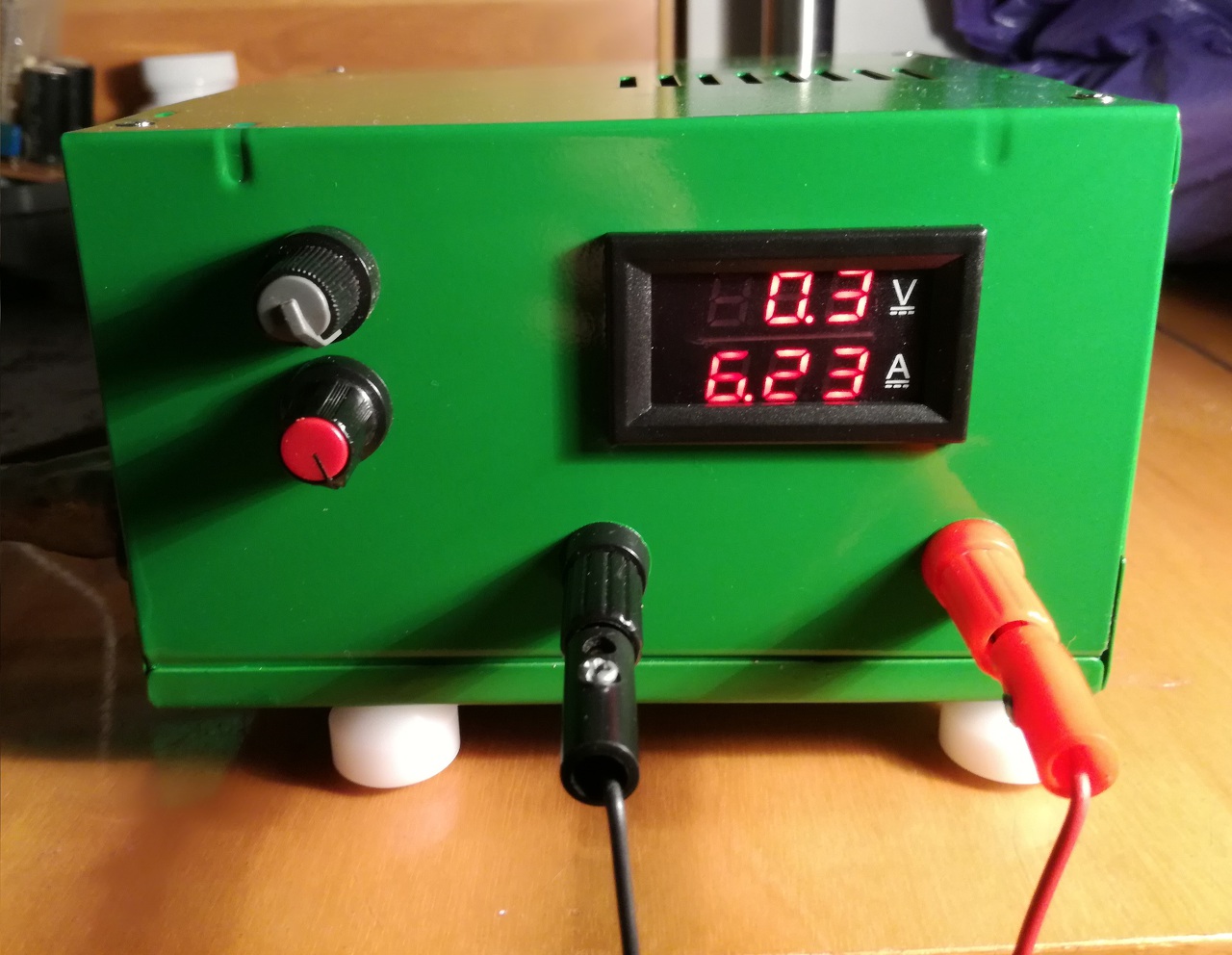

(#) Mircsof hozzászólása Júl 31, 2017 / 7
Elkészült az átalakított PC tápom 5. verziója. Extraként kapott 3 festék réteget, és egy réteg lakkot is.
Köszönet illeti ismételten Ge Lee fórumtársat a segítségért.
A képeken a maximális kivehető feszültség, továbbá a maximális (rövidzárlati) áram, illetve az áramkorlátos üzemmód látható.

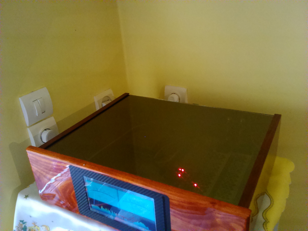

(#) jeges hozzászólása Aug 1, 2017 / 5
Hay!
Elkészült D-osztály digitális erősítőm (dac rész még fejlesztés alatt) egy kis része még a teljes rendszernek!
A hozzászólás módosítva: Aug 1, 2017
(#) CIROKL válasza jeges hozzászólására (») Aug 1, 2017 /
Lehet tudni a doboz mit rejt ?
Sajnos a képek minősége értéken aluli pedig szépnek làtszik!
(#) jeges válasza CIROKL hozzászólására (») Aug 1, 2017 / 1
Csinálok ha érdekel?
Kár hogy a HE fotoalbuma ilyen kicsire össze vesszi a fotokat!
De te is csodákat alkodsz igy utána nézve!
(#) elektroncso válasza jeges hozzászólására (») Aug 1, 2017 1 /
Pofás lett. Bár nekem nem tetszik a digitális analóg kivezérlésjelző. A fa előlap viszont szép.
Ha fájl nevére kattintasz bejön nagyban.

(#) Vales válasza jeges hozzászólására (») Aug 2, 2017 /
Hali, Wow!
Lesz belőle cikk esetleg? Valamint a firmware+GUI érdekelne (Arduino vagy Raspberry PI, etc.)?
Lesz belőle valamilyen egyedi, vagy nyílt forrású multiroom rendszer esetleg?
(#) fsub válasza Mircsof hozzászólására (») Aug 2, 2017 /
A kapcsolási rajzot, ami alapján készült az átalakítás, feltennéd valamelyik kapcsolódó topicban?
(#) Mircsof válasza fsub hozzászólására (») Aug 2, 2017 /
Tessék parancsolj: Bővebben: Link
Ezt a rajzot többször is megtalálod a linkelt topikban.
