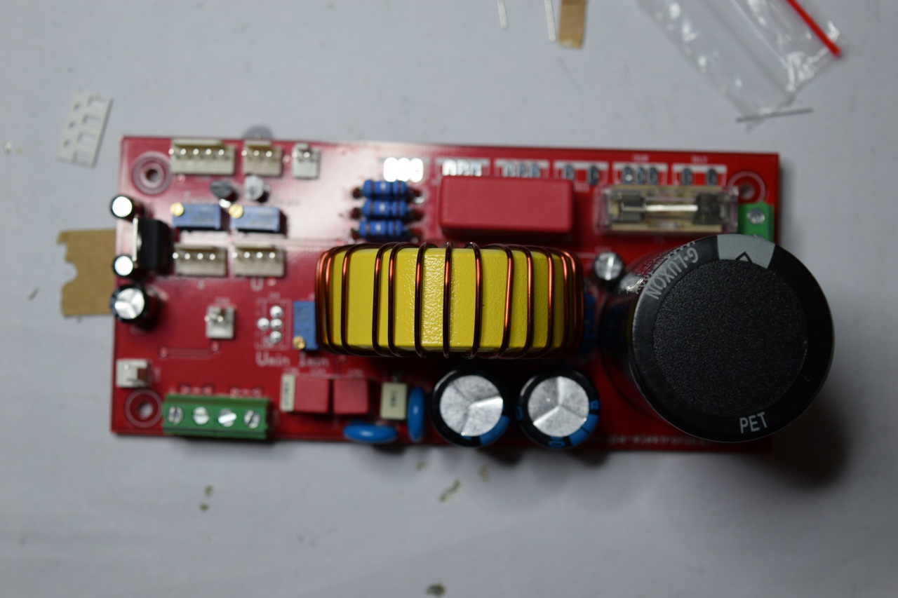

Ma készültem el az Attila86 féle smps labortápegység II paneljával 99%-ban. A nyákot rendeltem, bőszen belevágtam magam az smd világában úgy hogy mögöttem eddig kb 4-5 forrasztott alkatrész volt, csipeszem sincs, őszültem a hétvégén.... A nyák még nincs lemosva pár alkatrész még nincs a helyén, igyekeztem amennyire a türelmem a vége felé engedte...
