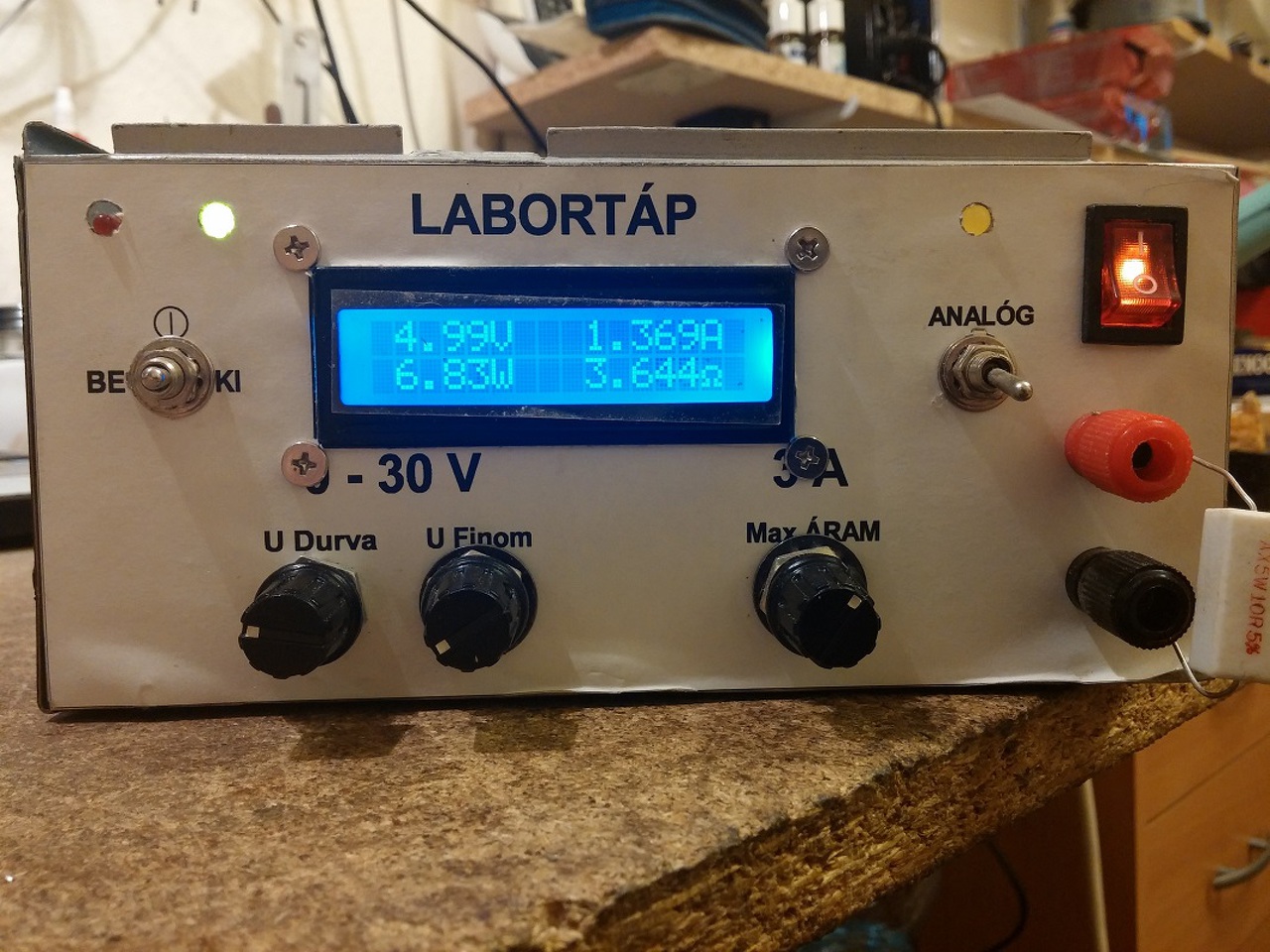

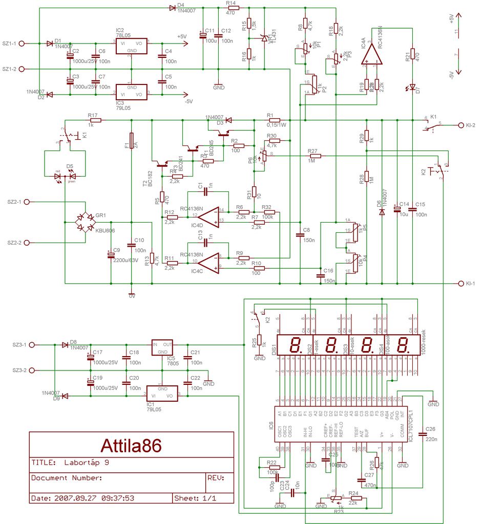

Megépítettem a rajzon szereplő tápot, ami működik rendesen, de a kijelzővel, ill a mért értékekkel van bajom. A feszt pontosan méri, viszont az áramot nem. A panelmérő Attila86 panelmérő II. je.A képeken a kimenetre kötött 10 ohm, mellett mért értékei. Tulajdonképp a fesz kijelzés kivételével minden érték hamis.

Természetesen hamis, hiszen ha az áramot rosszul méri le, már a teljesítményt se tudja normálisan kiszámolni (P=U*I ,ugyebár), innentől kezdve a terhelés ellenállását sem (R=U/I). Az SMPS2-ben a söntről leágaztatott mérőfeszültség ha jól emlékszem akkor még erősítve volt egy műveleti erősítővel. Szerintem itt sem ártana.
(#) ktamas66 válasza obero hozzászólására (») Nov 22, 2015 /
A panelmérőnél a 0,1 Ohm-os söntöt kell beállítani. A tápban 0,15 Ohm-os sönt van, de az ezen eső feszültséget lejjebb lehet szabályozni a P6-tal. A panelmérőben pontosra lehet kalibrálni.
(#) obero válasza scooby_ hozzászólására (») Nov 23, 2015 /
Köszi a válaszod, az SMPS2 eredeti, rajzát is felraktam, ott nem lehet semmit állítani, esetleg alkatrész cserével, de melyikkel? A 0,15 Ohmmal párhuzamosan kötöttem egy ugyan olyat, ( 0,075 Ohm ) de a P6 potival továbbra sem lehetett a valós értékre leszabályozni.

Nézd meg hogy a panelmérőhöz készült kapcsolás.hány ohmos söntöt ír.SMPS2.Hol az eredeti rajz?Nem látom.Amit raktál az nem az.

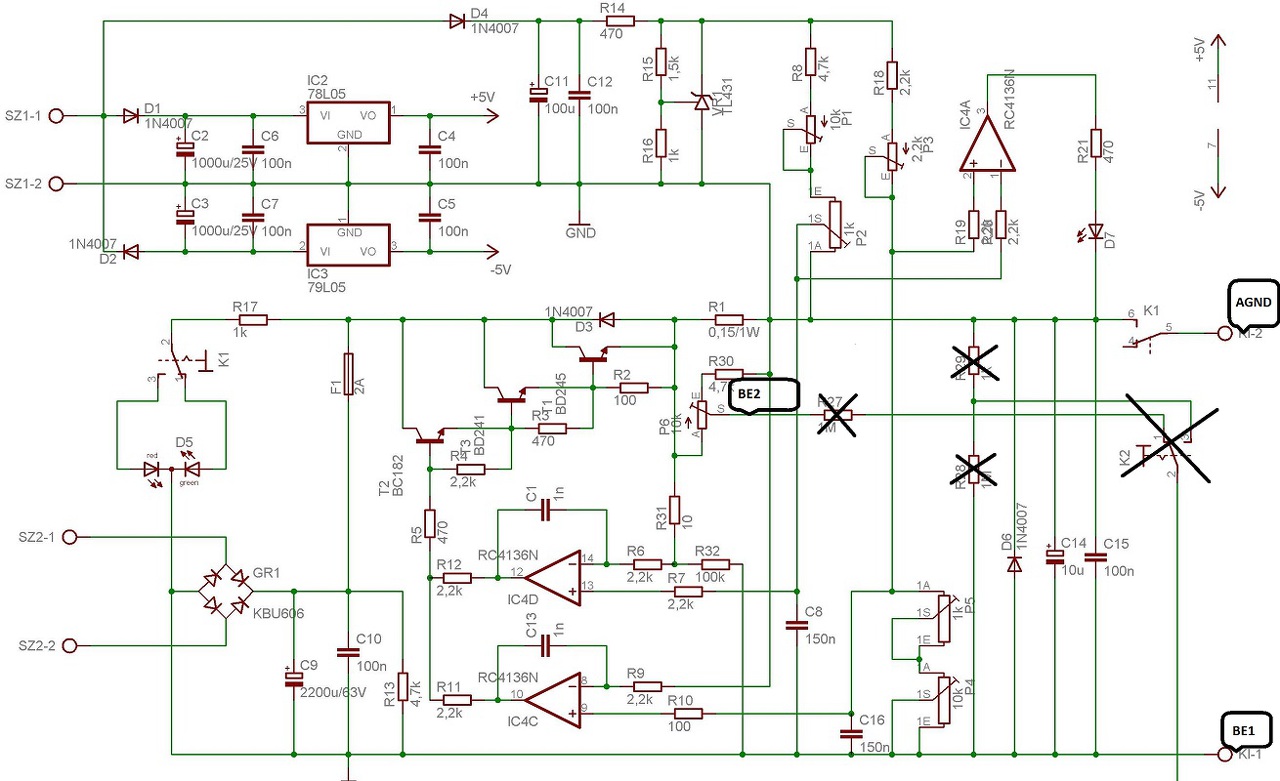

Pedig nekem az van meg ami a rajzon szerepel, a táp egy labortáp, aminek a kijelző részét elhagytam, és azt a panelmérőt használnám hozzá. Felrakom az eredeti táp rajzot, amiről a kijelző részt elhagytam.
A hozzászólás módosítva: Nov 23, 2015
(#) dara válasza obero hozzászólására (») Nov 23, 2015 /
Igen,ez a panelmérő,nem az a panelmérő.A panelmérő2 nek más az árammérési bemeneti fesze.Marad a kisérletezés.A kijelzett áramból és a sönt értékéből már be tudnád állítani.A sönt értékét addig variálod,míg a rárakott teljesítmény ki nem jön.Pl 12V20W izzó ebböl kiszámolod az áramot és a söntöt addig variálod.Nem olyan nehéz.
(#) ktamas66 válasza obero hozzászólására (») Nov 23, 2015 /
Először is ellenőrizd, hogy a panelmérő helyes beállításokkal van-e beültetve. Nem tudom milyen méréshatárban használod, de szerintem a 0,1 Ohm-os sönthöz kell beállítani. Ha már úgyis két ellenállást raksz bele, a legegyszerűbb a 0,15 Ohm-ot egy 0,1 és egy 0,05 sorba kötésével megoldani, és így a 0,1-re lehet kötni a mérést (persze ez legyen a kimenethez közelebb).
