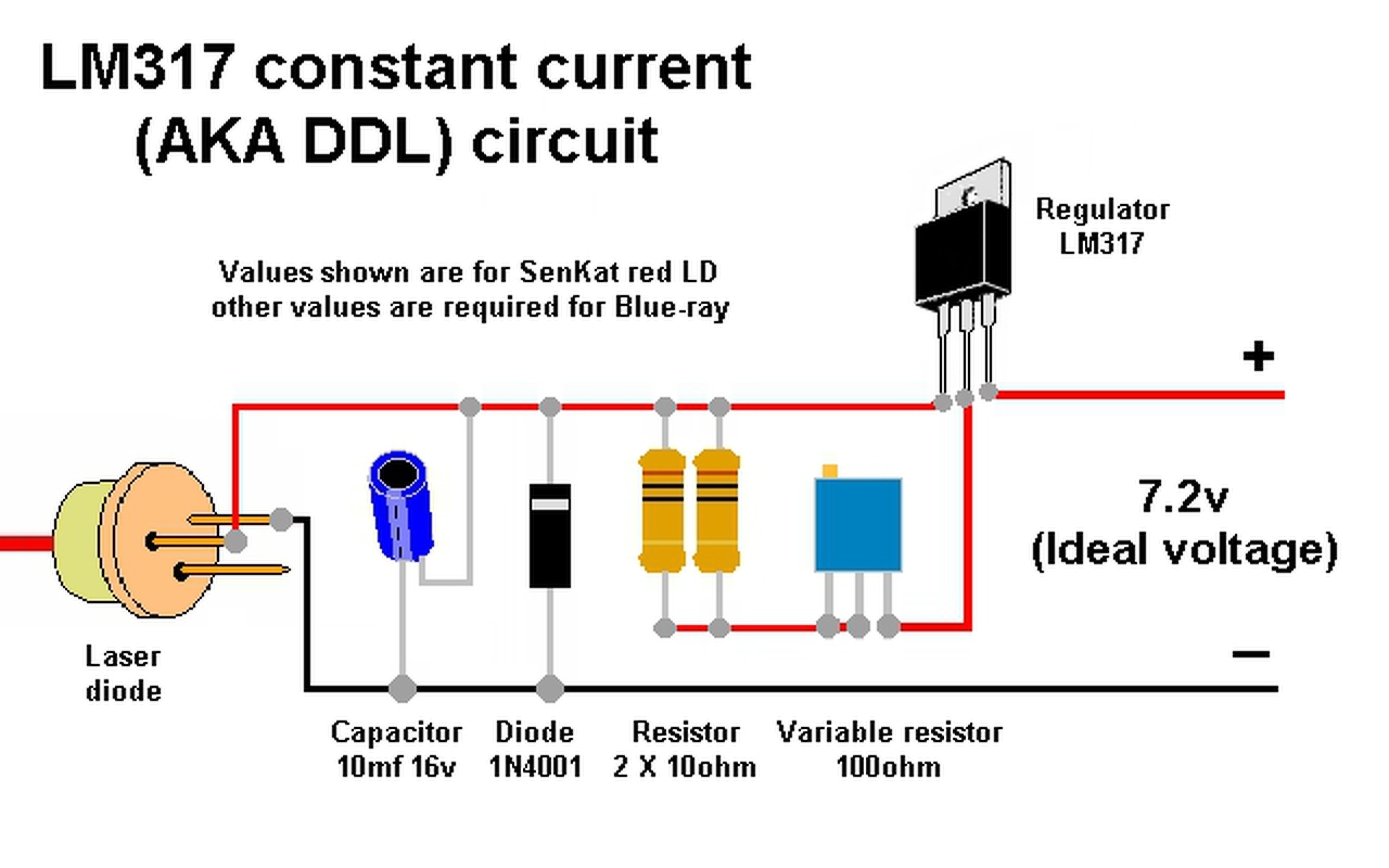

Szia!Kérlek nézd meg, hogy jól kötöttem e be a trimmer pótmétert.Köszi

Küldtél 2 ugyan olyan rajzot?!
Csak a másodikon 10 Ohm-os a trimmer.Nem ismerem ezt a kapcsolást, de ha 100 Ohm van "gyárilag" odaírva, akkor ne 10 Ohm-osat rakj oda. Ha e szerint csináltad, akkor maga a trimmer jól van bekötve.
Köszi szépen.Elírtam a trimmer ellenálását.

Szia!Ez a kapcsolás kiégetné a lézerdiódát.A 7,2 volt kicsit magas .Megépítettem és a potival a mA lehet csak szabályozni max 300 ig azt hiszem

Az áramgenerátor lényege, hogy nem a feszültséget állítja be, hanem az áramot.
Nem kell foglalkozni vele, hogy mekkora feszültség van üresjáratban a kimeneten (köze tápfeszültség), hanem azzal, hogy a kimenetet rövidre zárva állítható legyen az áramkorlát. Tedd szerintem bordára az LM317-et, simán zárd rövidre, köss a bemenettel sorosan árammérőt, és nézd meg mekkora tartományban tudod állítani az áramot a trimmerrel. Ha megvan a max, (vagy ott, ahol 300mA körül van), jelöld meg, kapcsold ki, rakd rá a diódát, tekerd nullára a potit, adj neki tápot, és finoman kezd el emelni az áramot. Ha növeled, de a fényerő nem nő már, akkor ott a vége, kicsit vissza, és működik.
Szia!Van egy labortápom 3 A -es arra ráköthetem?Nem döglik meg tőle az lm317?
A feszültség legyen 7.2V, az áram "mindegy", lehet 3A, lehet 1 A is, annyi legyen meg, hogy gond nélkül tudd állítani az áramkorlátot.
Magyarul állítsd be a labortápod 7.2V-ra, az áramkorlátot meg maximumra. Úgysem vesz fel többet, mint amennyi kell a kapcsolásnak.
