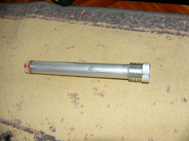

Még nem írtam a fórumra, de elég gyakran olvasom, és gondoltam, lesz olyan akit segít ez az ismertető. Kb. két hete kaptam 16X-osnak mondott DVD íróból kiszedett lézerdiódát.Mivel engem is nagyon érdekelt a téma, megcsináltam belőle ezt a pointert. Az elkészült darab 20mm-es alucsőbe lett beépítve, nagyon jól működik, és nagyon erős! Mivel fókuszálkató, a gyufát 2,5m-ről 5mp alatt meggyujtja, a barna hullámpapírt is megégeti. Tehát, csak óvatösan! A rajzot szándékosan nem méreteztem, mert ki-ki saját lehetőségei szerint építheti utána. A rajzon szereplő IC fix 350mA-es áramgenerátor, ezért tettem vele párhuzamosan a thermisztort. Ha valaki, csak 2db AA, vagy AAA elemről akarja működtetni, akkor sok minden elmaradhat, de javaslok egy 3,3 Ohmos ellenállást sorbakötni, hogy az áramfelvétel ne haladja meg a 300mA-t.
Szép munka, biztos nem 5 perc volt megcsinálni. Az akksi az pontosan milyen típus? Én most bluray pointert készítek, de 5,1-5,5 V körül semmilyen akksi/kombináció nem jó.
3,6V Azt hiszem 1800 mA, egy régi kamera akksi egyik darabja, Li-ion ezt tudom tölteni, és így olcsóbb is mint az elemek. Kipróbáltam 2 db a diódát 2 db 1,2V-os sorbekötött akksiról is, úgy 200mA körüli volt az áramfelvétele.
Ja és ha az áramgenerátort használod, akkor fix 350mA áramot enged át max. 6V-os bemeneti feszültség mellett.
Én is csak a párhuzamosan kötött thermisztorral tudtam csökkenteni a diódára jutó áramot. Hidegen bekapcsoláskor 290mA-rel indul, de pár másodperc alatt a thermisztór csökkenti az ellenállását, ezért a diódán beáll egy kb. 250mA-es egyensúlyi áram.

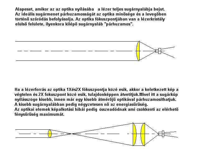

Pillanatnyilag egy lézernyomtató optikáját használom, kb 8mm a fókusza, de az a lényeg, hogy a diódából kilépő sugárnyaláb minél nagyobb részét befogja. Ezek jó minőségű optikák, kb 25m-ről 2cm a nyaláb átmérője, de nem mértem meg. Optikailag minél hosszabb a fókusza annál kisebb a sugár széttartása, de ennek határt szab az optika hátsó fele.
szóval minnél közelebb van az optika a diódához annál jobb, ergo minnél kisebb a fokusza. ??
Ez egy kissé bonyolultabb. Mivel a gyártás során csak megközelítik az elméleti optikai felületet, ezért a képalkotás, párhuzamosság is csak elméleti.
Tulajdonképpen ahányszor távolabb keletkezik a kép, mint az optika és a lézer közötti távolság, annyiszor nagyobb is lesz. Ha a lézecsip kilépő mérete "10X10"mikron, az optika fókusza 10mm akkor a legjobb esetben is 10 méteren már 1cm az egységnyi energiasűrűség pedig max.1/1 000 000 része. Itt jelentkezik a minél rövidebb fókuszú optika hátránya. Hosszabb fókusz esetén pedig a nagyobb átmérőjű optika képalkotási hibái okozzák a hátrányt. Igazán az átvetítés, vagy a fordított távcsöves párhuzamosítás adhat jobb megoldást.
értem, köszönöm.
![]() Viszont a második esetben, elképzelhető hogy kevesebb a veszteség a lencséken mint az 1 lencsés megoldásban, mivel ugyanakkora nyalábátmérőnél ott nem tudjuk a teljes szórt fényt a diófáról fókuszálni.
a két lencsét lehet helyettesíteni mindkét oldalán domború lencsével??
Lehet, de ki kell próbálni mennyire ad pontszerű képet.

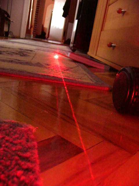

Elég nagy köd van most nálunk, és pont nálam van osztálytársam fényképezője, ezért csináltam az előbb pár képet a DVD írós lézerről és egy zöld pointerről is.
