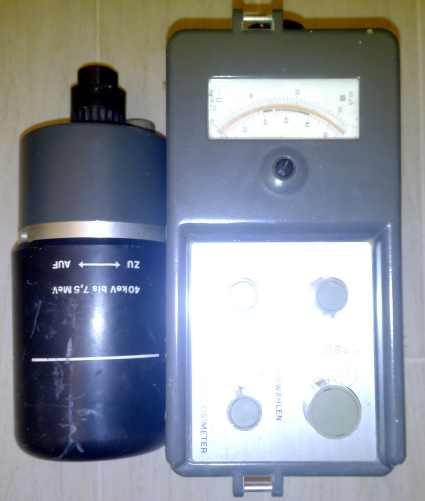

Mai szerzemény: RFT Röntgen Gamma dózismérő. VEB Robotron Dresden
Kapcsolási rajza, információja van esetleg valakinek hozzá? A detektorban nem találtam csövet, polisztirol pohár alatt egy fekete papír szerű oszlop van. A hozzászólás módosítva: Jan 16, 2016
Ionizációs kamrás műszer. Lágy röntgensugárzást is pontosan mér amit a GM csövek nem is érzékelnek. A fejben van egy kalibráló forrás is. Rakjál bele bébi góliát elemeket és kiderül működik e.

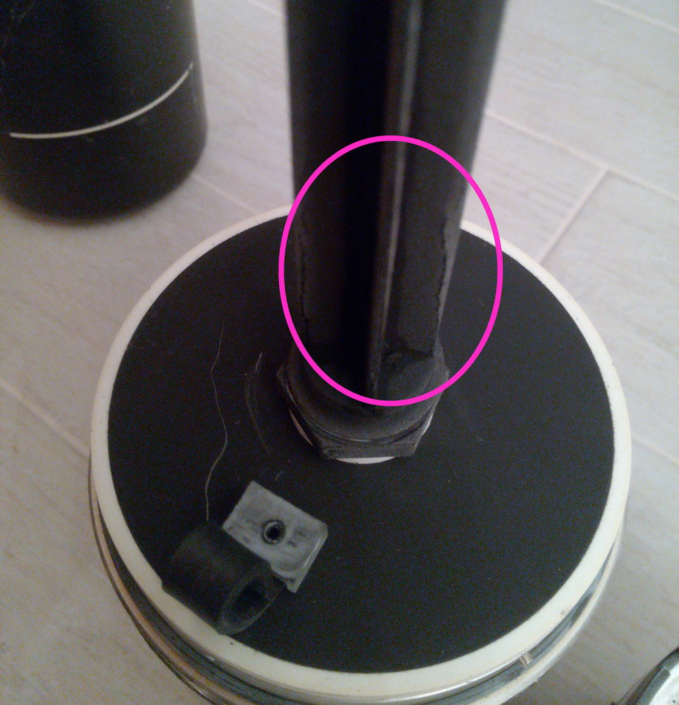

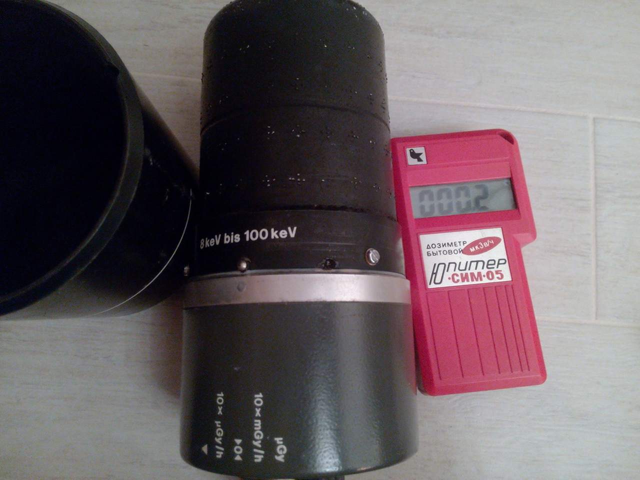

Levegővel töltött a kamra(most már biztosan), polisztirol sapkája van, vezető réteggel lehet bevonva. Így meg is van a két elektróda/fegyverzet, ha kondenátorként tekintünk rá. A kalibráló forrás a fémházban lehet? Azt nem szeretném piszkálni. Biztonság szempontjából a kis piros füstössel végigmértem, de abszolut semmi, még az órámra is többet detektál. (kis piros füstös Jupiter: egyik tranzisztor szeret melegedni, füstöltetni a lakkréteget, de működik) A középelektróda repedezett és a talpánál levő alátét lötyög. Szerintem gyárilag nem ilyennek kell lennie. Ez lehet gond?
Nem kondenzátorként, hanem ionizációs kamraként szerepel a fejben lévő nagy erősítésű FET áramkör méri a szivárgóáram mértékét, azért grafit az elektródái mert az minimálisan nyeli el a lágy sugarakat. Az orosz geigerrel persze, hogy nem nagyon mutatja az alfa forrást a burkolat alatt, amúgy ha nyitod az ablakát a pöcökkel mérhető valamennyire burkolaton kívül is. A lötyögő középső elektróda gyanítom leejtés következménye lehet, mérési hibát okozhat azt reparálni kellene ami nem egyszerű a grafitot ha eltörik nem könnyű pótolni. Ezek a műszerek azért is előnyösek, mert GM számlálóval nem lehet jól mérni a régi hálózati trafós röntgengépeket a kapcsolásukból eredő lüktető sugárzás miatt.
